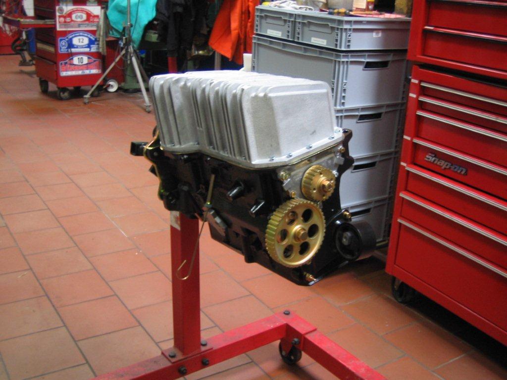

Soll der später noch tiefer? Weil mit der Ölwanne kann es gut sein, dass du überall hängen bleibst. Scheint mir deutlich höher zu sein die Wanne, als die serien Blechwanne. Wäre ärgerlich, wenn du dir die an der ersten Bodenwelle zerreißt.
AW: Vom Fahrwerkseinbau zum Neuaufbau
Verfasst: Sa 6. Nov 2010, 00:01
von SciroccoGLI
@ Me Myself and I
etwas tiefer wird er noch, wegen der Ölwanne mach ich mir keinen Kopf meinen e30 fahr nun schon über 12 Jahre mit nur ca 6cm Bodenfreiheit.
Nachdem endlich der Halter für die Lichmaschine gekommen ist hab ich dann auch den Motor weiter zusammen gebaut.
Gruß Thomas
