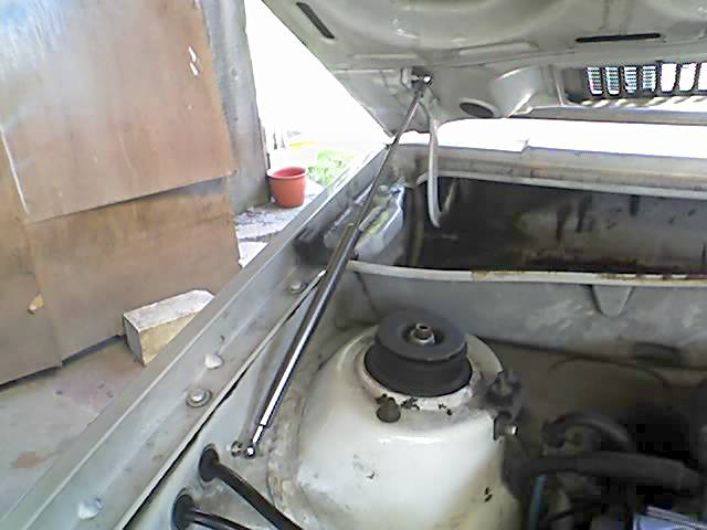

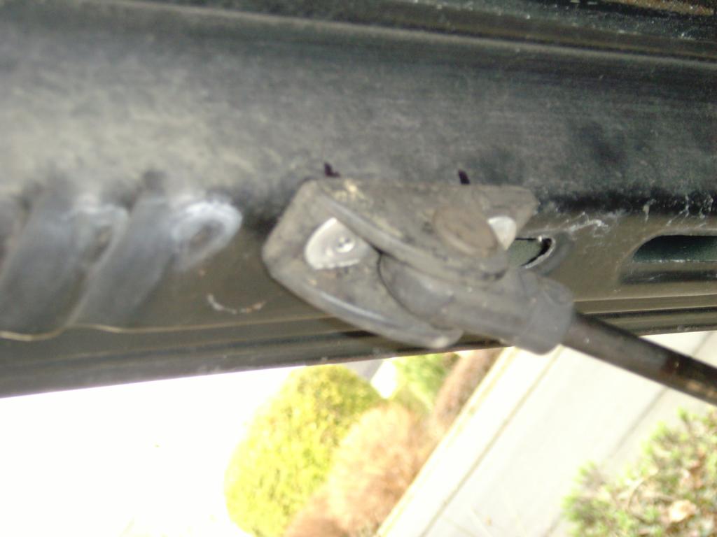

Hab haubenlifter ^^ also Heckklappenlifter in der Haube..
Wie habt ihr die Festgemacht? Ich hab se jetz mit dicken Poppnieten festgedübelt..
Hält gut.. is aber dank der Kunststoff Scharniere nich optimal..
--> Alu Winkel bauen..

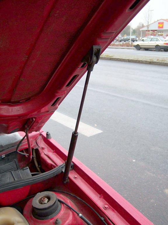

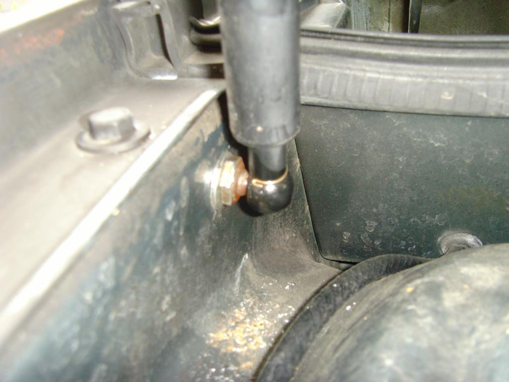

Aus der Bildersammlung
- Rocco Dämpfer1.jpg (59.08 KiB) 1257 mal betrachtet
- 1205081254ki1.jpg (33.42 KiB) 1263 mal betrachtet

habs jetzt so wie am Roten gemacht. Funktioniert auch gut.
Scheppert halt doch mit ganz schön wucht nach oben.. ;)

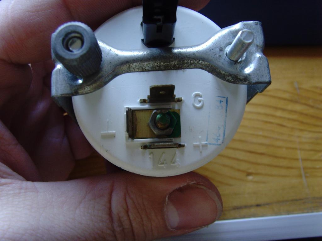

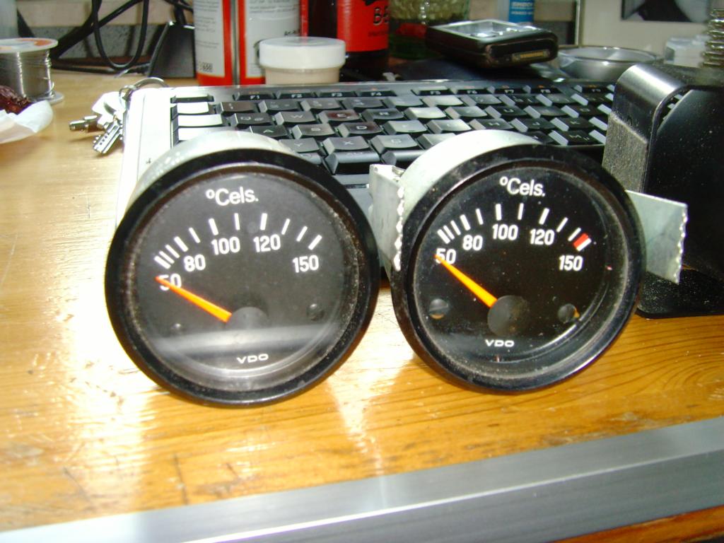

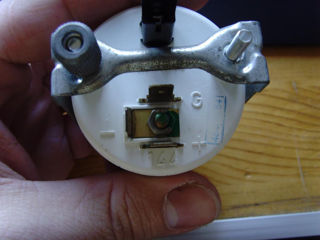

Da hats die VDO Instrumente .. 2X Temperatur.. Soll wasser und Öltemp. darstellen.
Weis einer, ob die VW Sensorik auf VDO Passt? Oder is das Glückssache?
Welches Kabel kommt wo dran? "+" is klar.. "G" = Ground? "T" = Sensor?

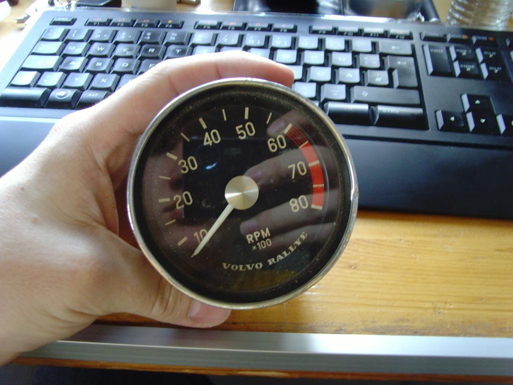

Den Volvo Ralley Drehzahlmesser find ich Urgeil.. Bin noch am Überlegen, wohin ^^

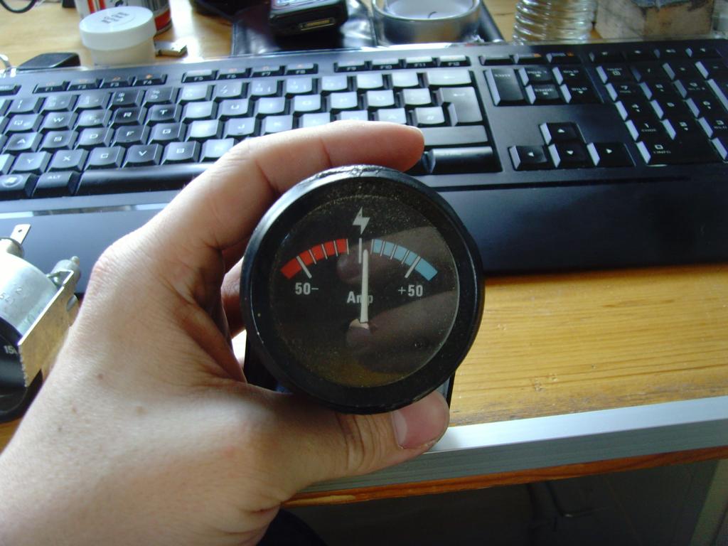

Und das Amperemeter will ich vielleicht auch verbauen.. mir is noch nich klar, wies angeschlossen wird...

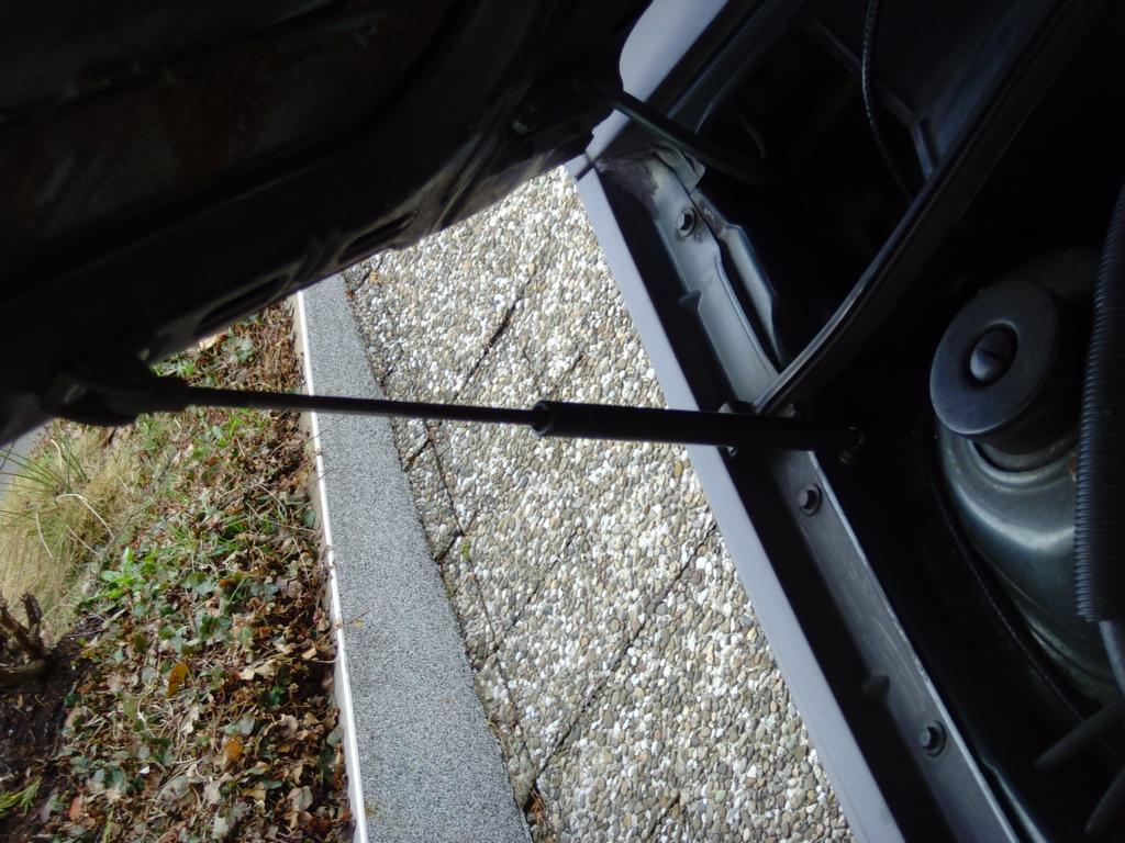

- Buggyboy
- Beiträge: 7779
- Wohnort: Ruhrpott
AW: Projekt Ratte... oder so.. ;)
von der Haube

achjo.. stimmt.. ^^

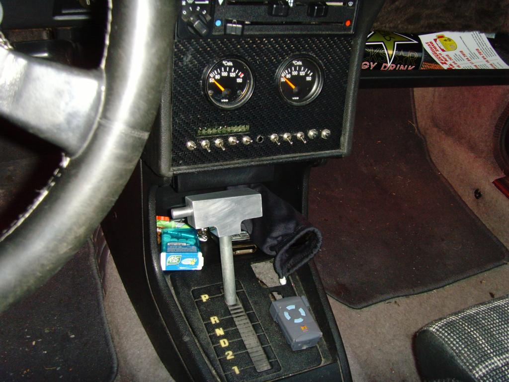

... Bilder...

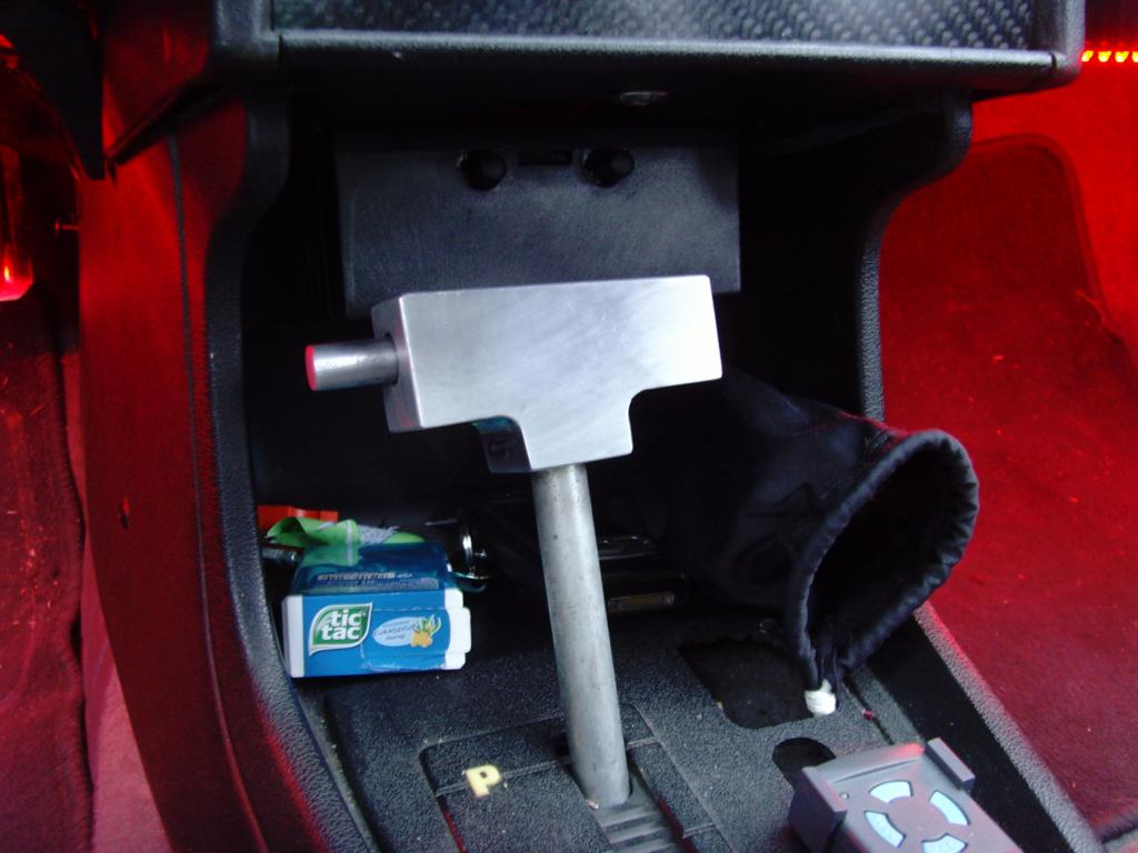

Und direkt mal welche, wo mein Desing Automatik Wahlheber drauf is... ;)

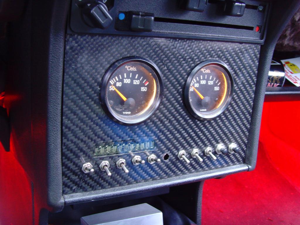

Die Hebelabdeckung wird noch mit Echtcarbon verkleidet.. und die Platte mit den Instrumenten kommt noch neu. Die Löcher für die FK Teile sind etwas größer als die der VDO Instrumente.
Carbon is ein Tolles Material.. Stabil wie sau.. Aber zum Sägen oder Feilen.. 1A . Die Löcher hab ich in 0,nix mit der Laubsäge rein gemacht.. Man brauch zwar nach einem Loch en neues Blatt.. aber egal.
Fake Carbon Folie kommt nich in Frage..

Das Zeichen auf deine Instrumente ist kein T sondern das Masse Zeichen.
G ist für Geber.
G ist für Geber.
