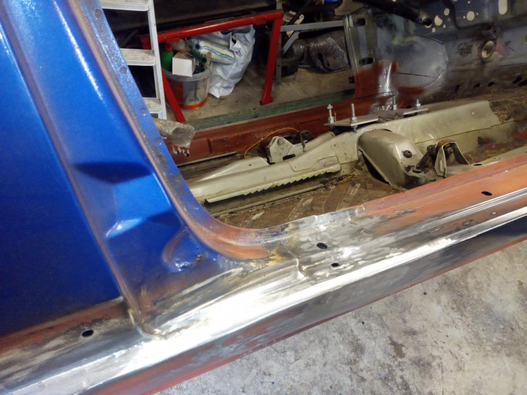

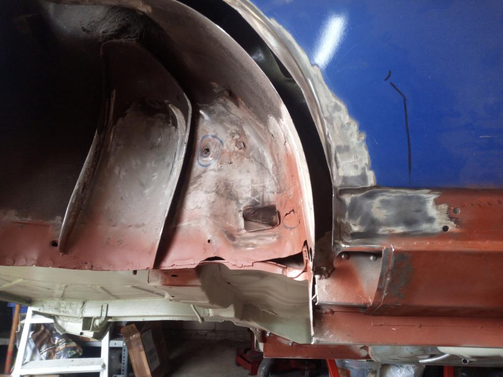

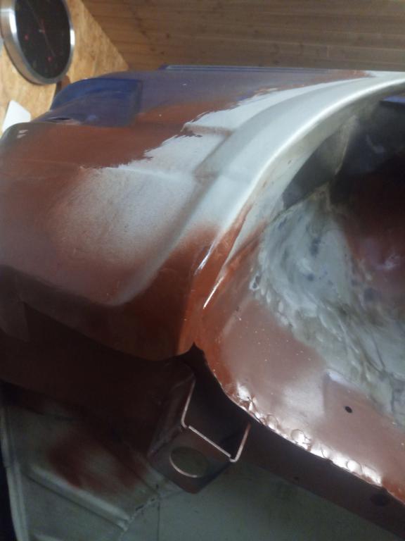

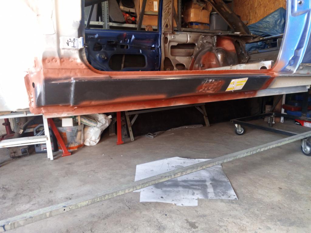

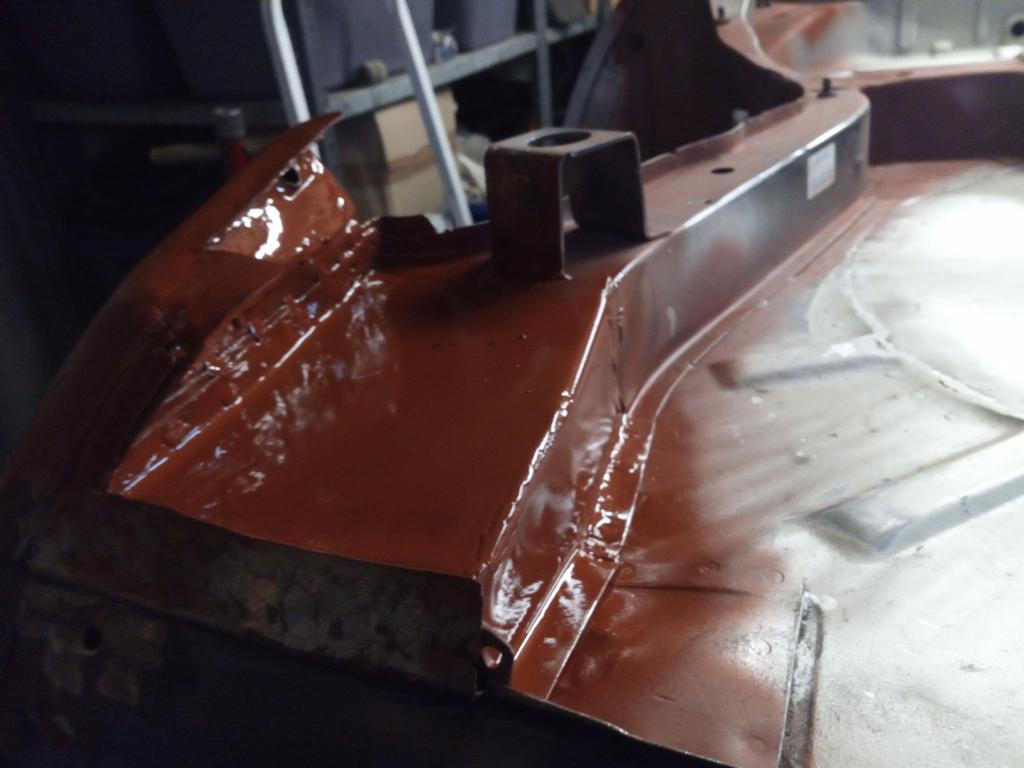

Habe jetzt auch mal mit der Verzinnerei rumprobiert. Funktioniert soweit ganz gut, ist aber etwas Übung dabei notwendig.
Und wie immer, erstmal vorübergehend roten Rostschutz drauf.
Den am Schweller vorne (A-Säule) werde ich wohl erstmal so lassen. hinten am Übergang der Bleche auch. Nach hinten hin Richtung Radlauf habe ich testweise erstmal nur ein Stück verzinnt. Da muß dann ja auch noch geschweißt werden. Macht dort also wenig Sinn dass schon komplett durchzuziehen. Naja, Stück für Stück gehts weiter.

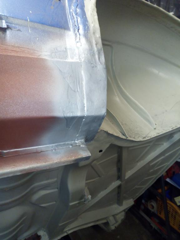

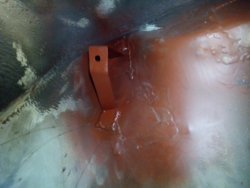

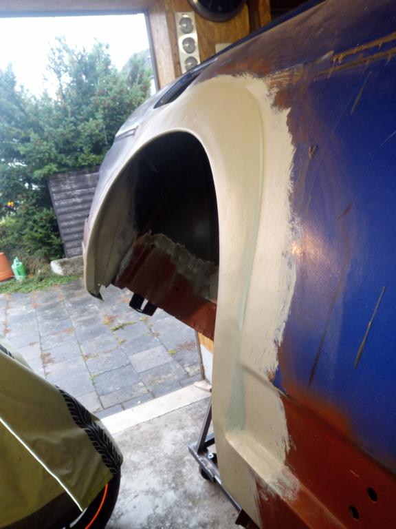

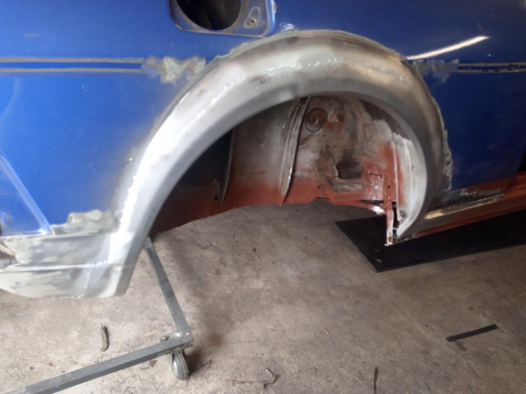

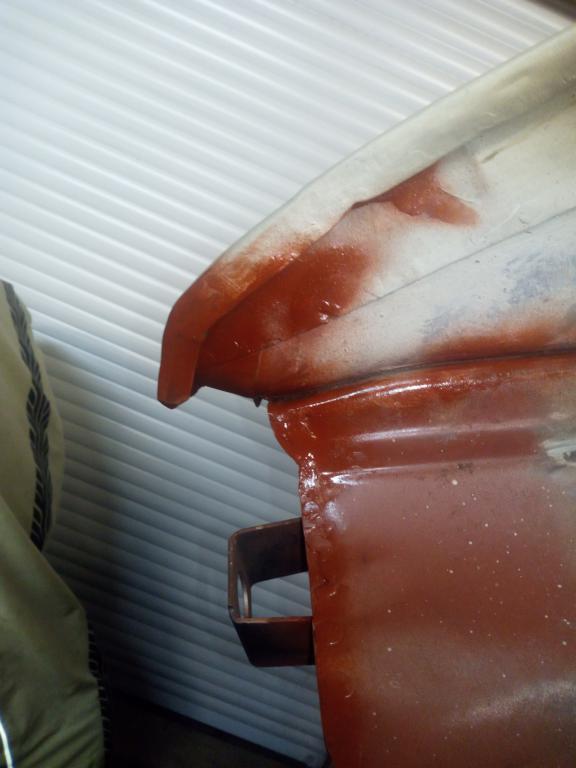

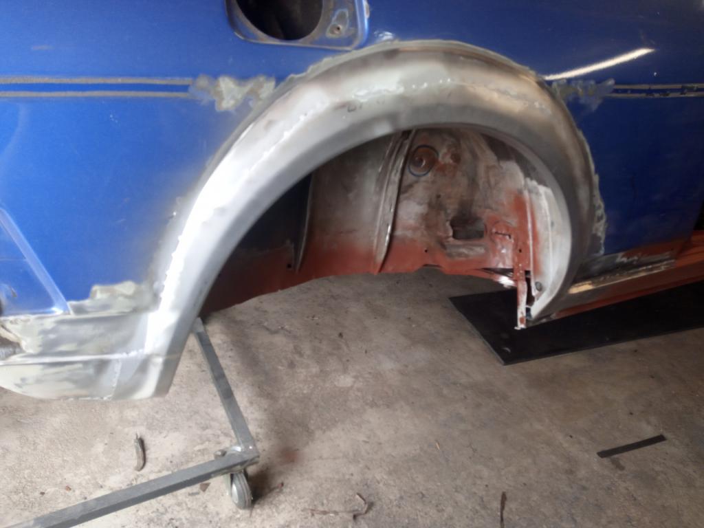

Neuer Radlauf eingepasst und das Stück zwischen Einstieg und Radlauf hinten verzinnt. Als nächstes kommt dann der Innenradlauf.
Wie gesagt, beim Verzinnen übe ich noch. Aber ich denke es wird so nach und nach.

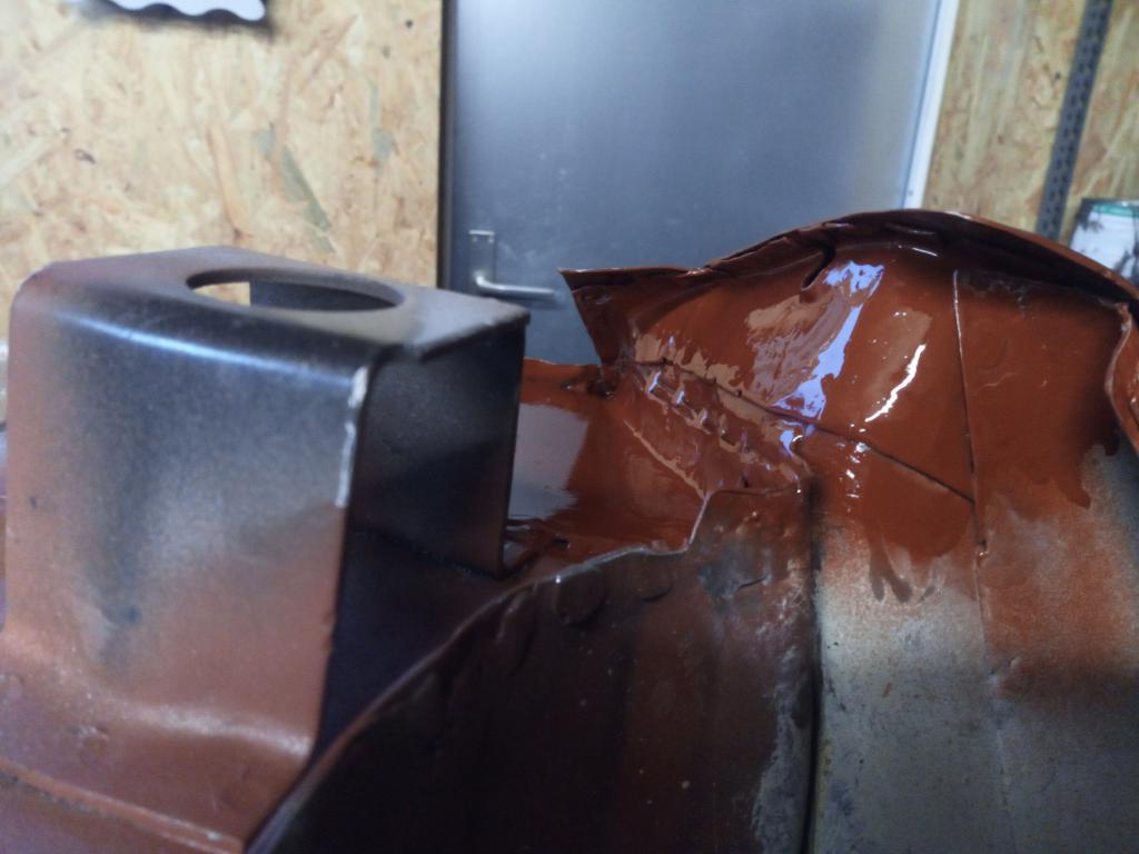

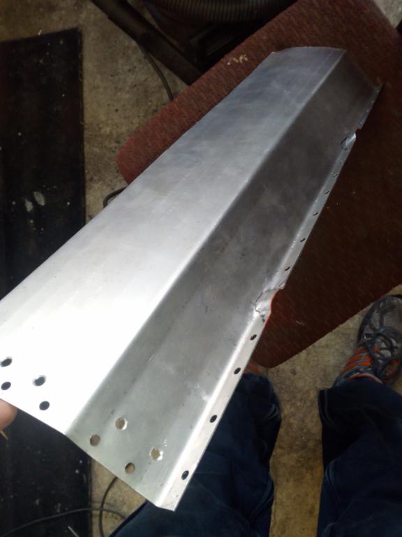

Bisserl hinten noch an der Endspitze rum gebrutzelt:

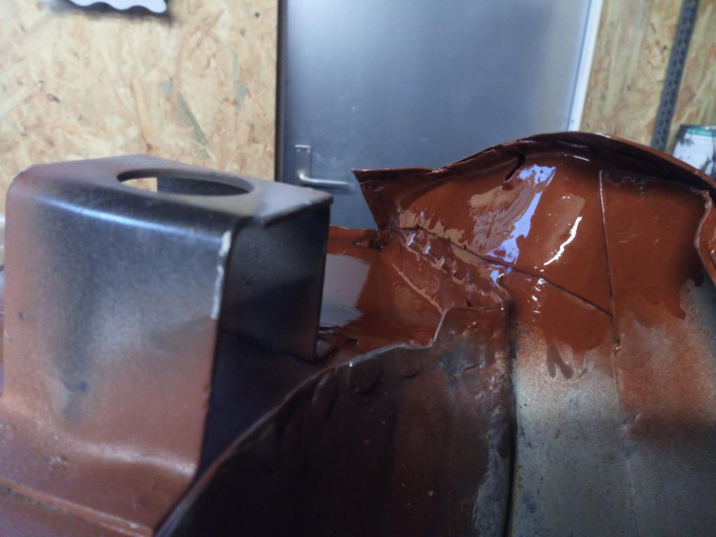

Naja, und Tankrohrhalter neu.

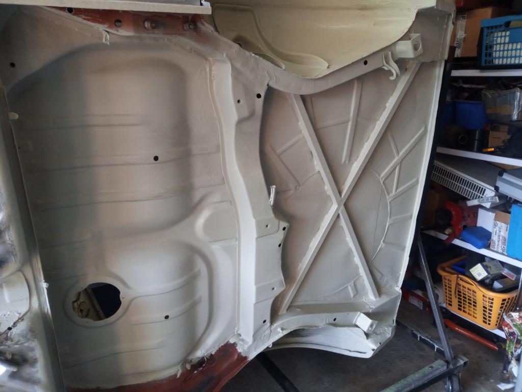

Ich möchte mal zwischendurch *Dankeschön* an euch alle sagen für die vielen positiven Bewertungen des Beitrages und für die vielen Interessenten, die das Thema verfolgen (derzeit über 15000 Klicks).

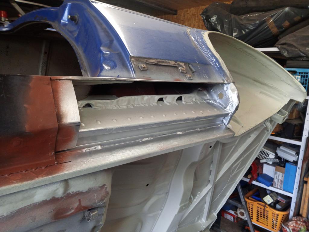

Wie ihr anhand der Bilder seht, geht es so Stück für Stück voran. Derzeit ist die rechte Seite fast fertig. Links müssen dann der Außenschweller drauf und dann der hintere Radlauf schick gemacht werden.
Der weitere Plan ist danach zunächst, eine Kreuzverstrebung unter den Kofferraumboden zu zaubern. Anschließend kommt ein neues Heckabschlußblech zum Einsatz. Außerdem sollen noch die beiden Längsträger vorne unter Fahrer und Beifahrerfußraum getauscht werden. Ein paar kleinere Rostnester am Unterboden sind auch noch da, aber das ist alles nix großes.

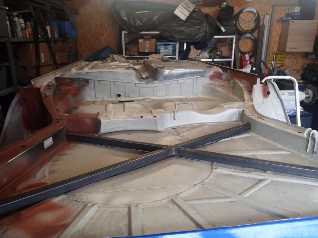

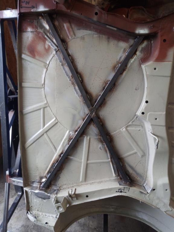

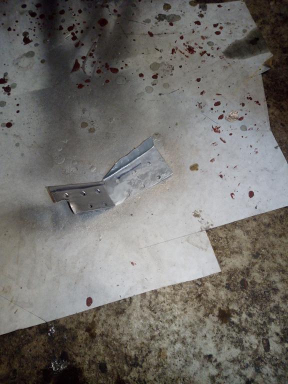

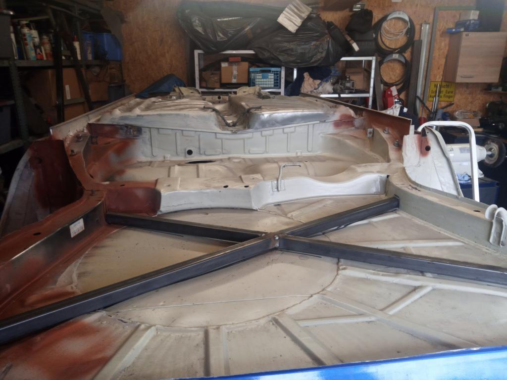

Heute ging es mit dem Kreuz los, das unter den Kofferraumboden kommt.
Im Bild die erste Anprobe.
- Beiträge: 12699
AW: Stephans kleine Bastelstunde
Kreuz sitzt jetzt drin. Durch die Sicken muss man wieder etwas zaubern, aber geht. Morgen verschleifen und versiegeln.

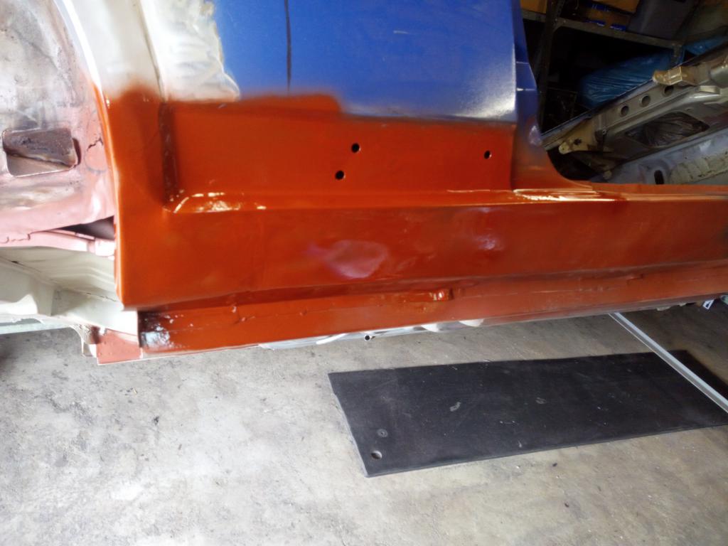

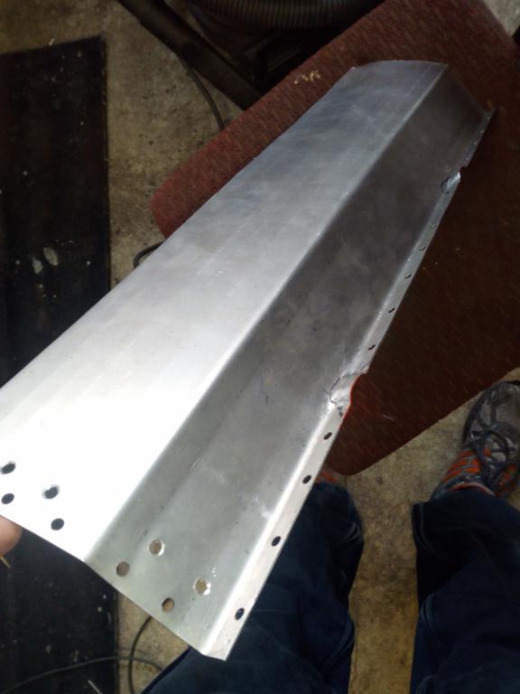

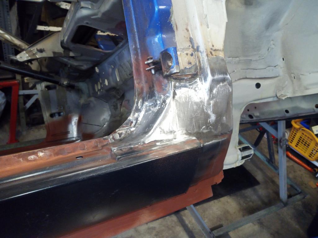

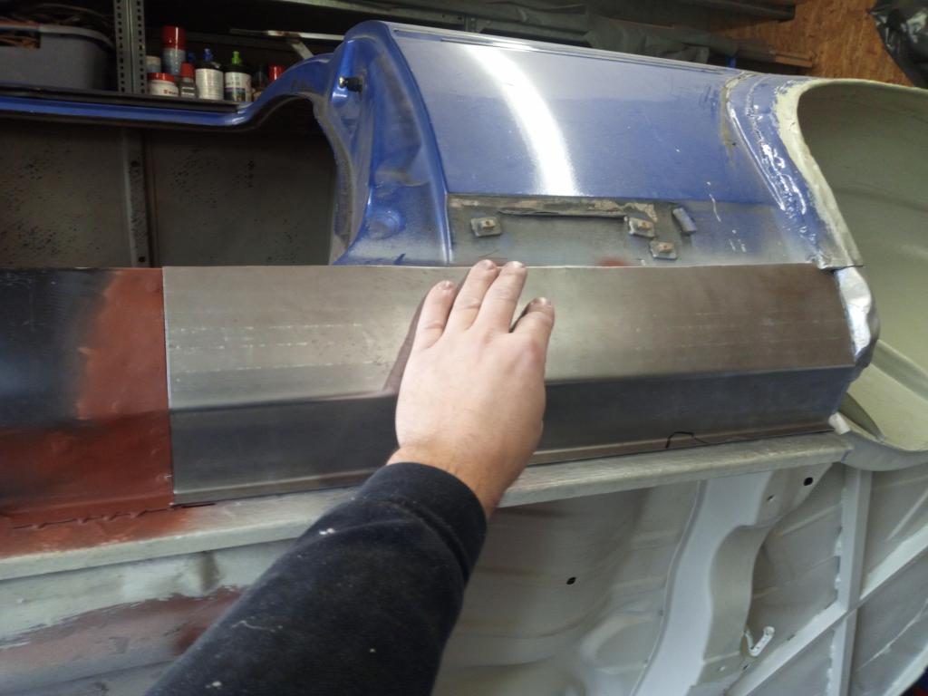

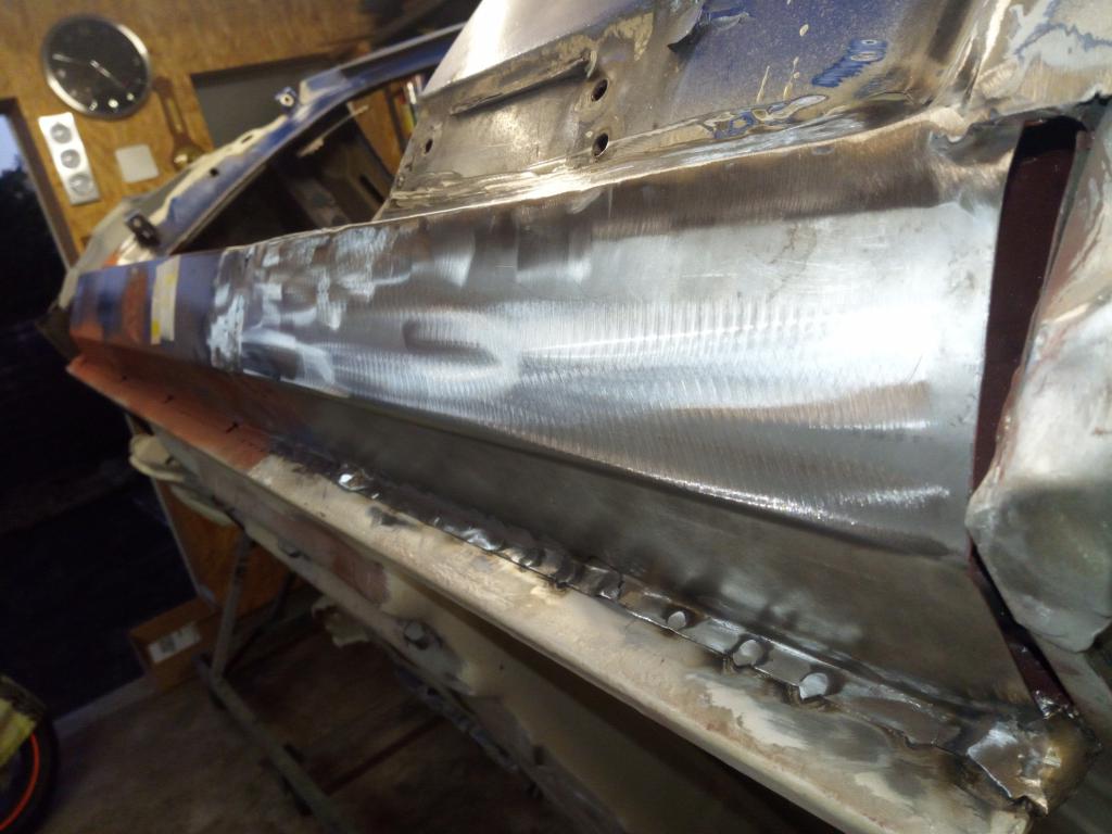

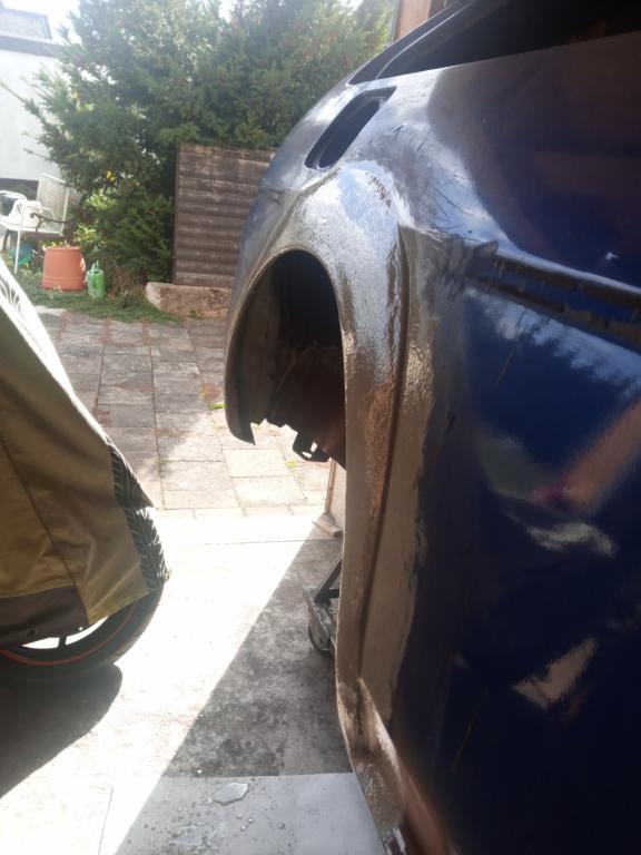

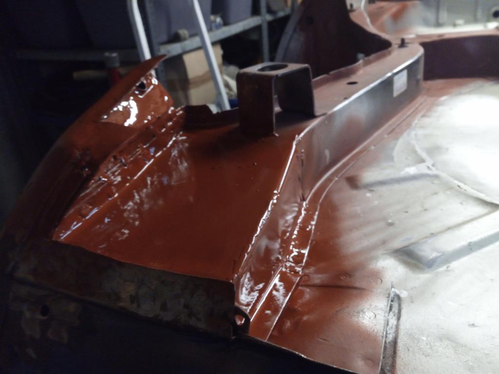

Ein paar neue Bilder:

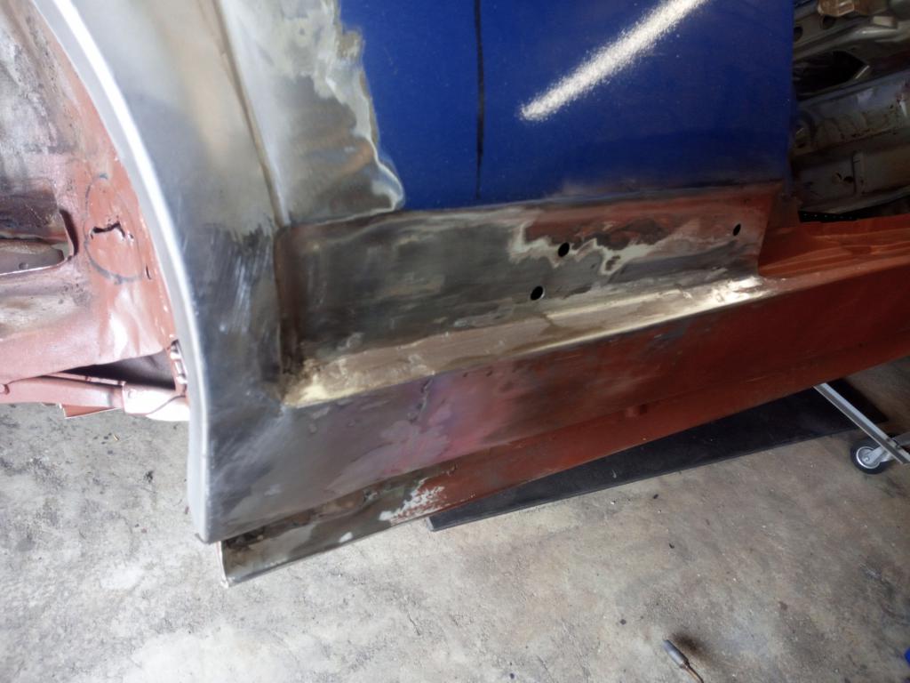

Schweller Seite 2 ist jetzt auch dran:

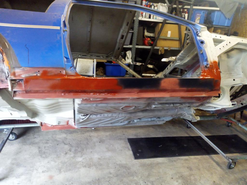

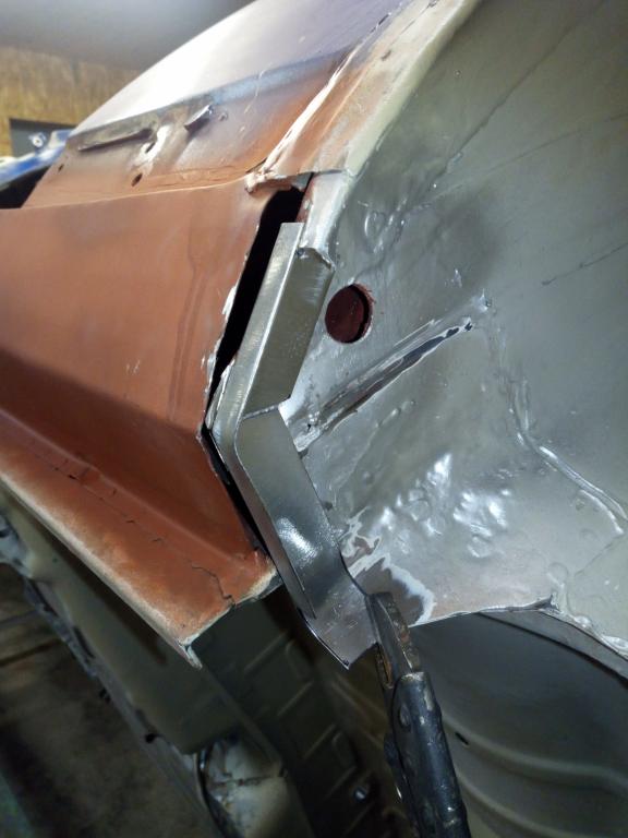

Den hinteren Teil musste ich diesmal selbst fertigen:
Hinten fehlte noch was:
