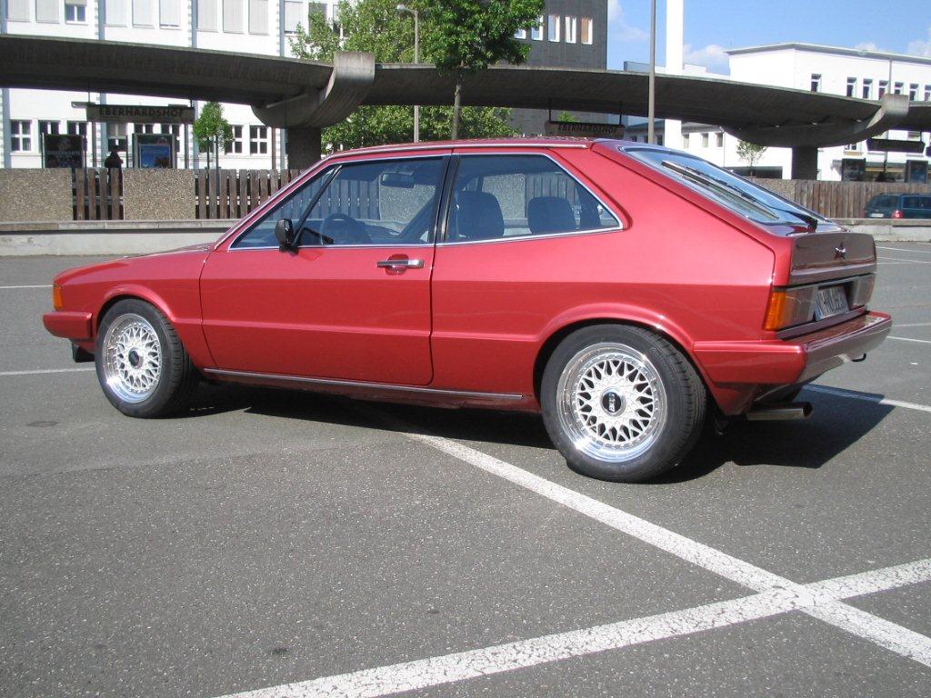

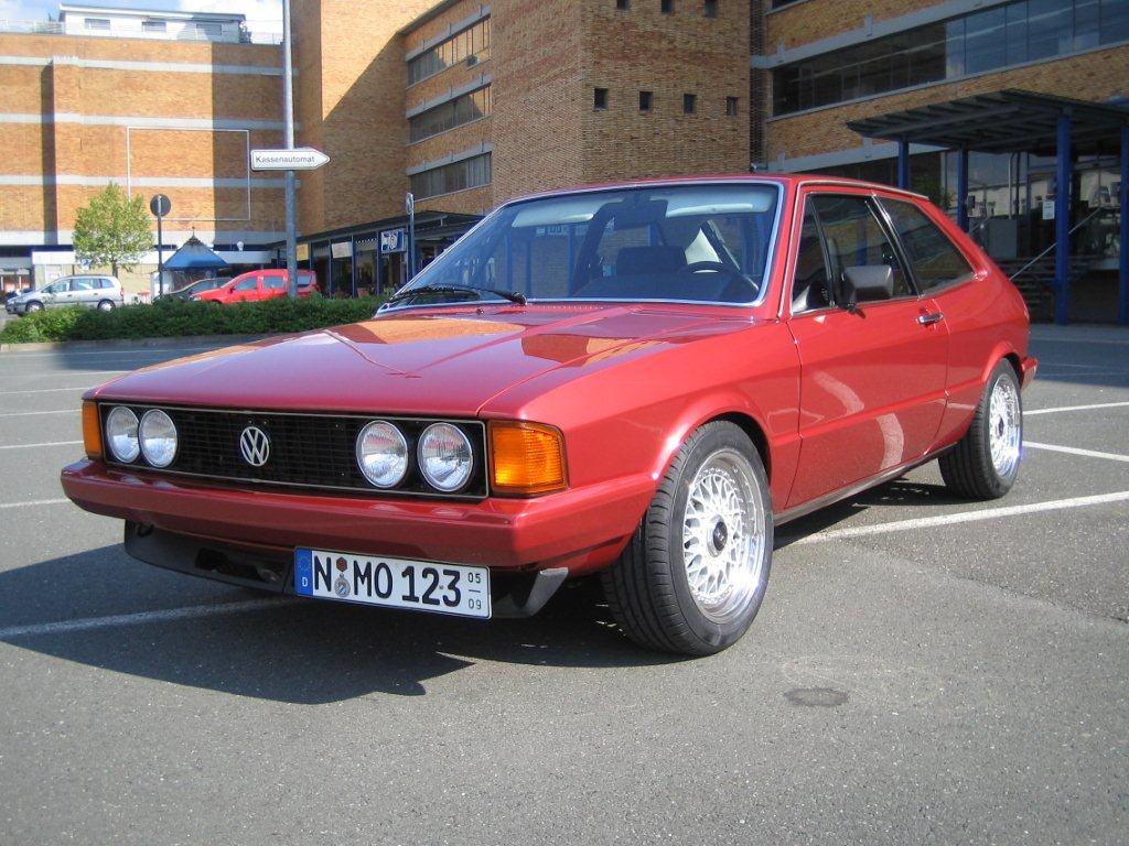

@ Die Strasse hat ihn wieder..........
Und jetzt sogar ganz legal mit TÜV! :applause:
Er wurde etwas höher geschraubt und die Bereifung geändert weil er etwas tief war, und ich nicht
am Rahmen rumschnippeln :gruebel: wollte damit die Antriebswelle Platz hat.
Der TÜV Prüfer gab für die H Abnahme grünes Licht wenn der Rocco so bleibt :dance:
So und jetzt :drive:

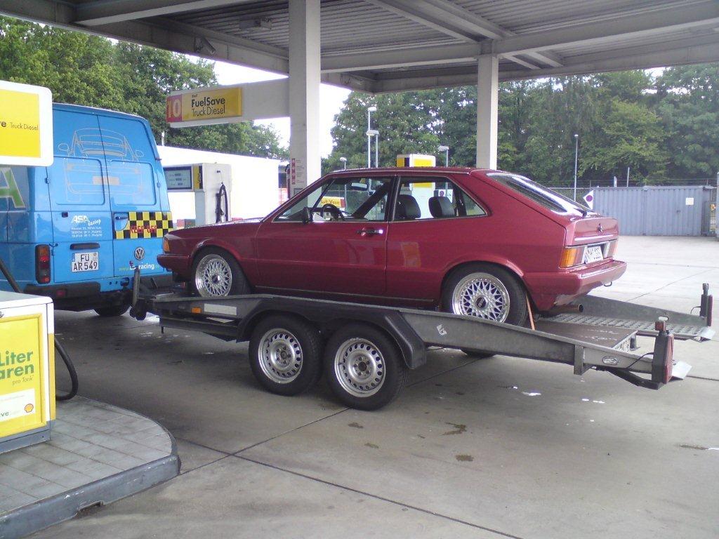

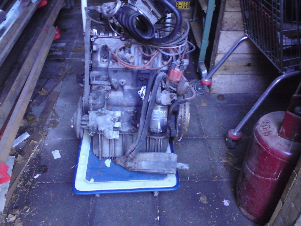

So nach dem wir den 1ser als "Trailer Queen" von Boekel nach Hause transportiert hatten ,
[ATTACH]41099[/ATTACH]
und am nächsten Tag fest stand damit der Motor es hinter sich hat :censored: , wurde der 1ser erst mal in die Garage gestellt und ich überlegte was ich machen soll.
Wieder EG oder gleich einen DX???? :-/ :noidea:
Mir gefiel beides nicht denn ich wollte ja von Anfang an einen 1,9er so wie damals :grins:
und damit ging die Suche los. Nach unzähligen Telefonaten fand ich diesen defekte 1,9er
[ATTACH]41100[/ATTACH]
Der wurde dann auch gleich zerlegt, um zu sehen was man davon noch brauchen kann, die Teile wurden dann auch gleich gereinigt und aufbereitet, einige Teile sind noch beim Galvaniseur
[ATTACH]41101[/ATTACH]
[ATTACH]41102[/ATTACH][ATTACH]41103[/ATTACH][ATTACH]41104[/ATTACH][ATTACH]41105[/ATTACH][ATTACH]41106[/ATTACH][ATTACH]41107[/ATTACH]

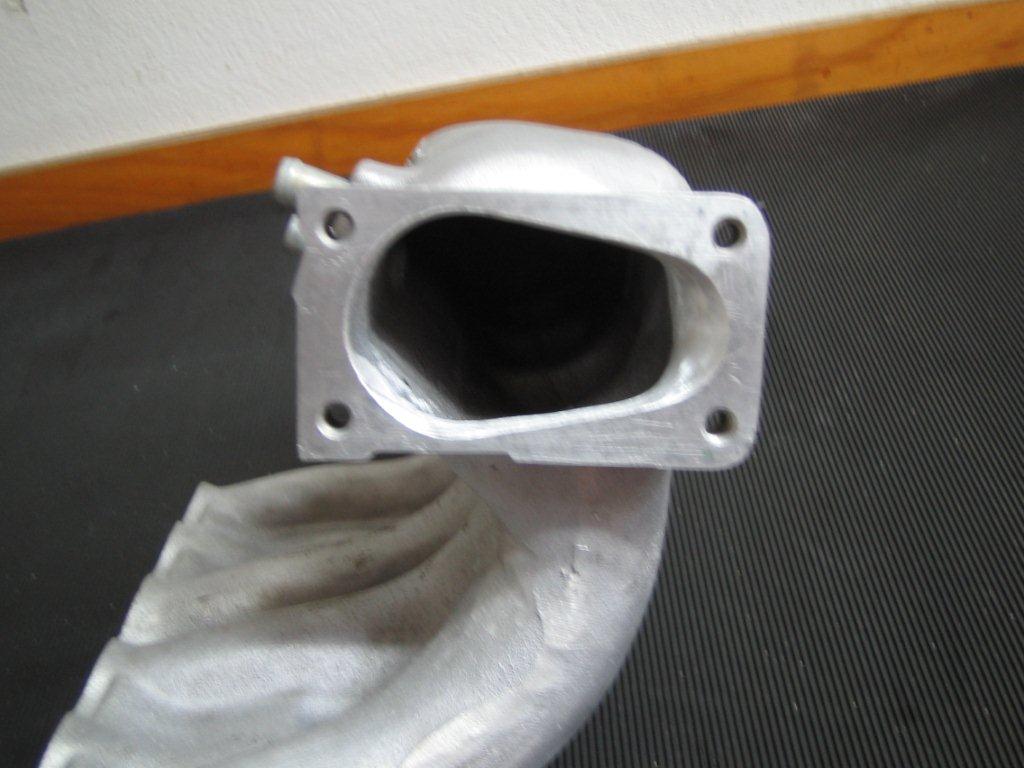

einen Zylinderkopf an dem der Ein- und Auslaß erweitert wird und der etwas größere Ventile mit stärkeren Federn und eine andere Nockenwelle bekommt, einen bearbeiteten original Guß Abgas Krümmer und vier neue 82,5mm Kolben habe ich bestellt.
Das Saugrohr mit der Drosselklappe habe ich zum Anpassen abgegeben.
Einen originalen EG Block welcher aufgebohrt wird, sobald die Kolben da sind habe ich ebenfalls schon besorgt.
Dann werde ich die Zeit nutzen und mir die fehlenden Teile besorgen.

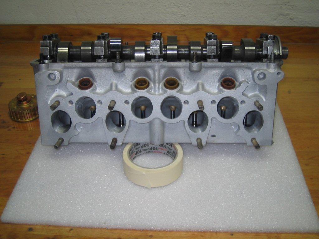

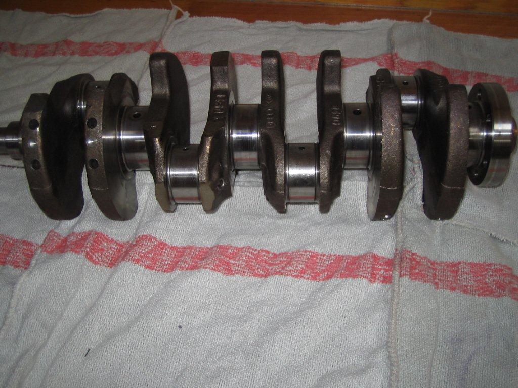

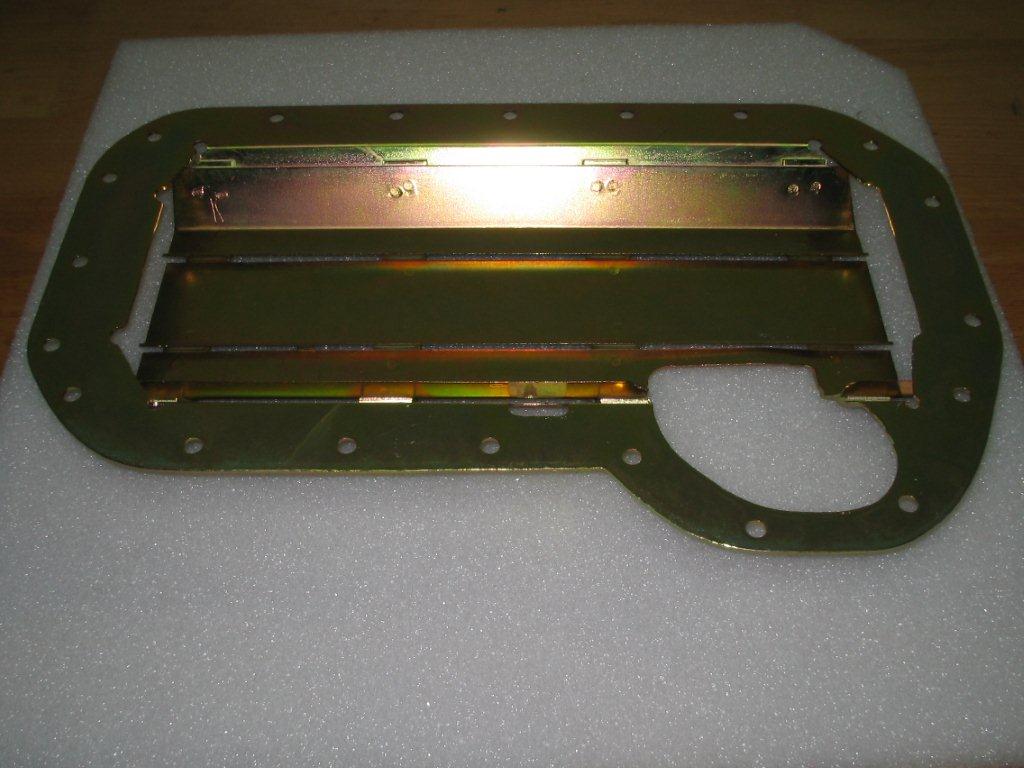

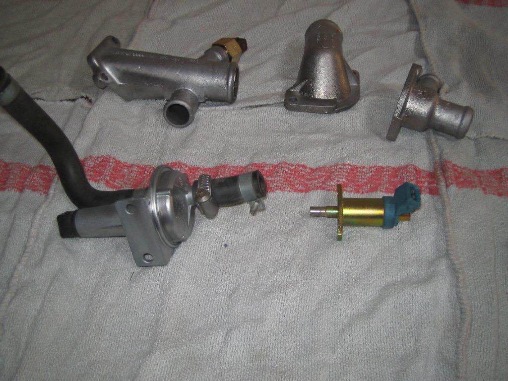

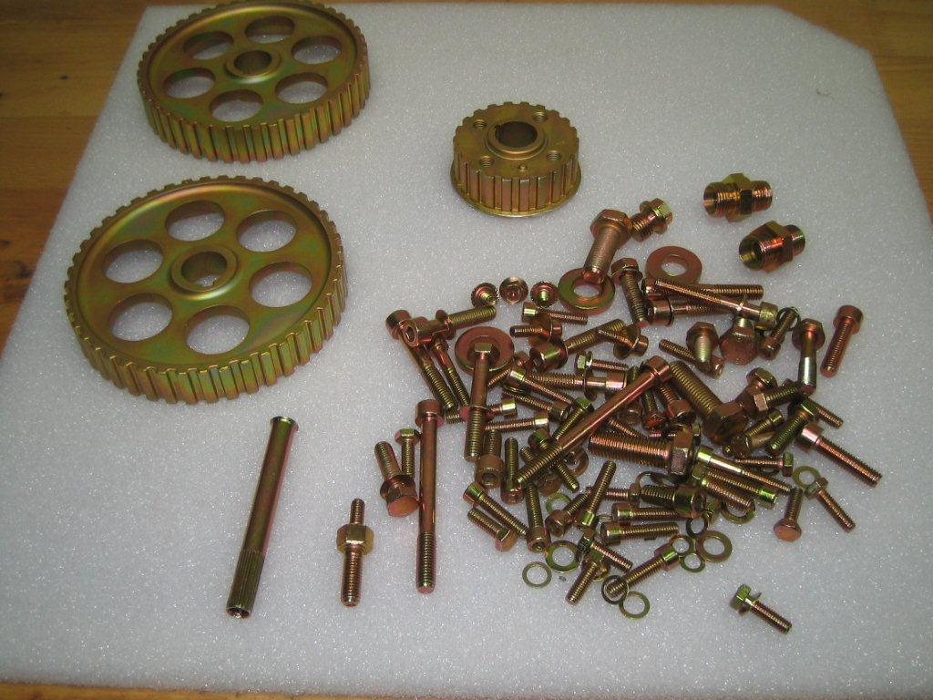

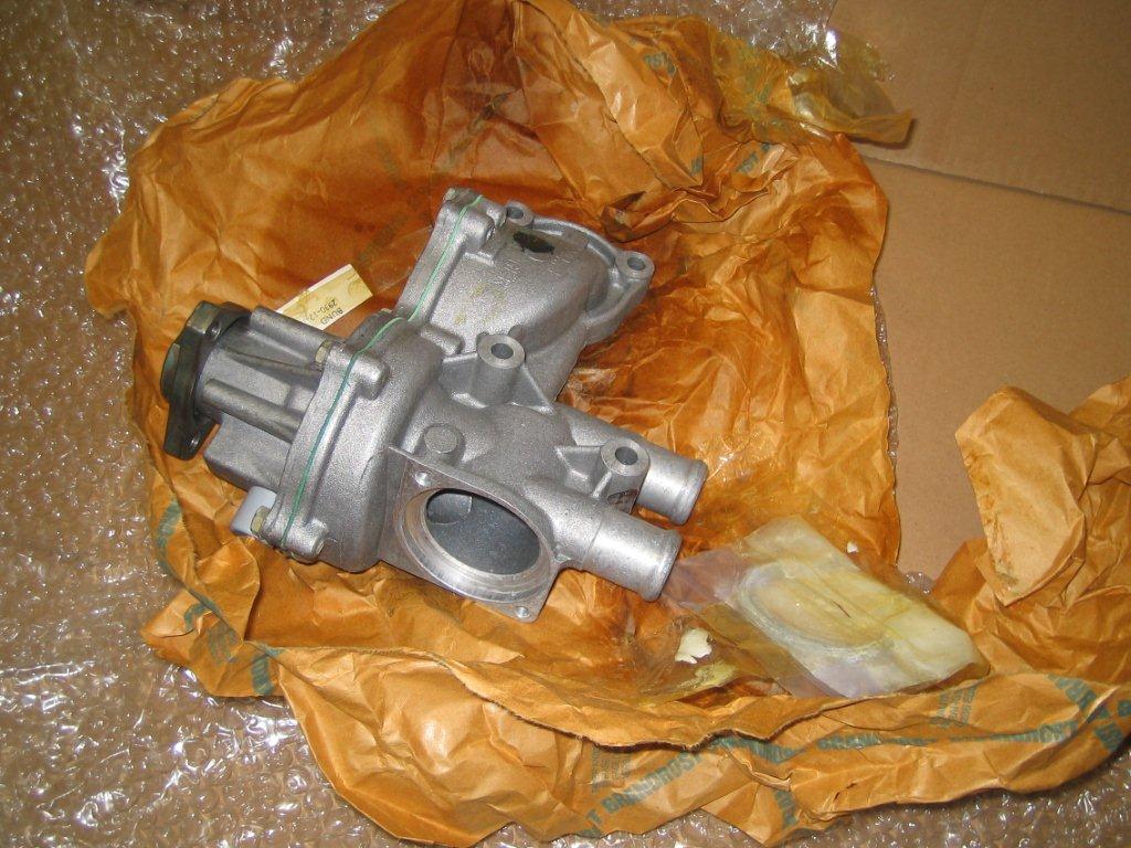

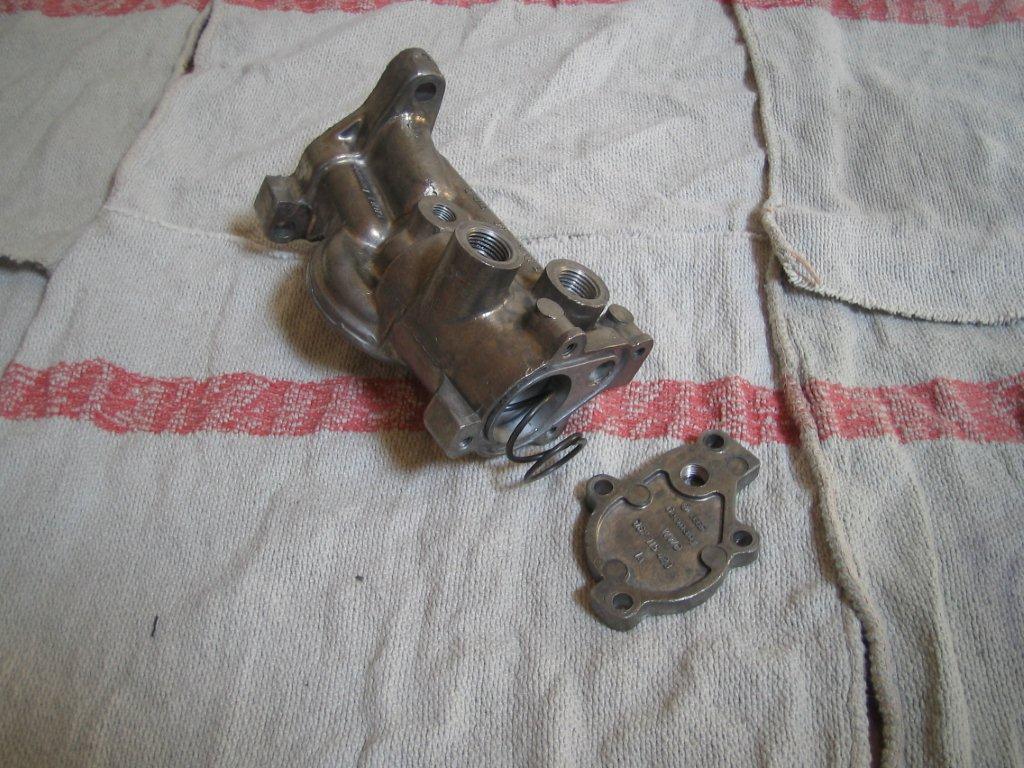

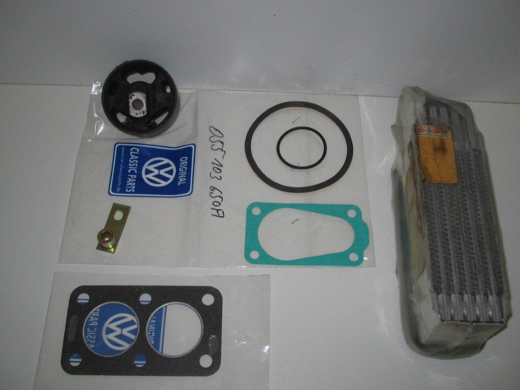

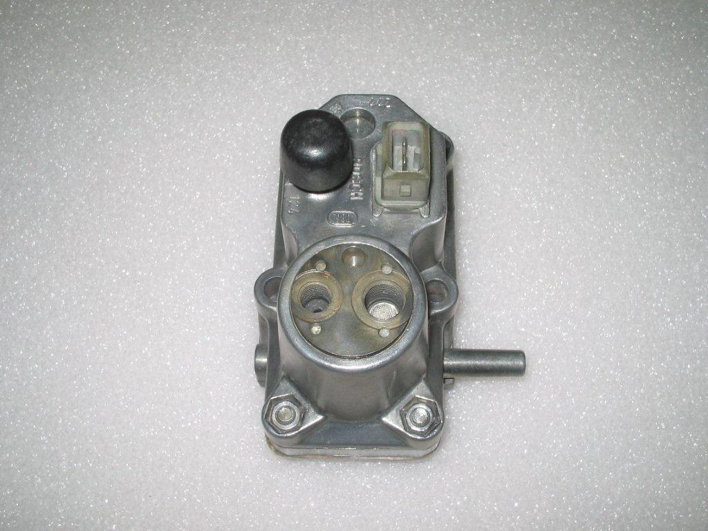

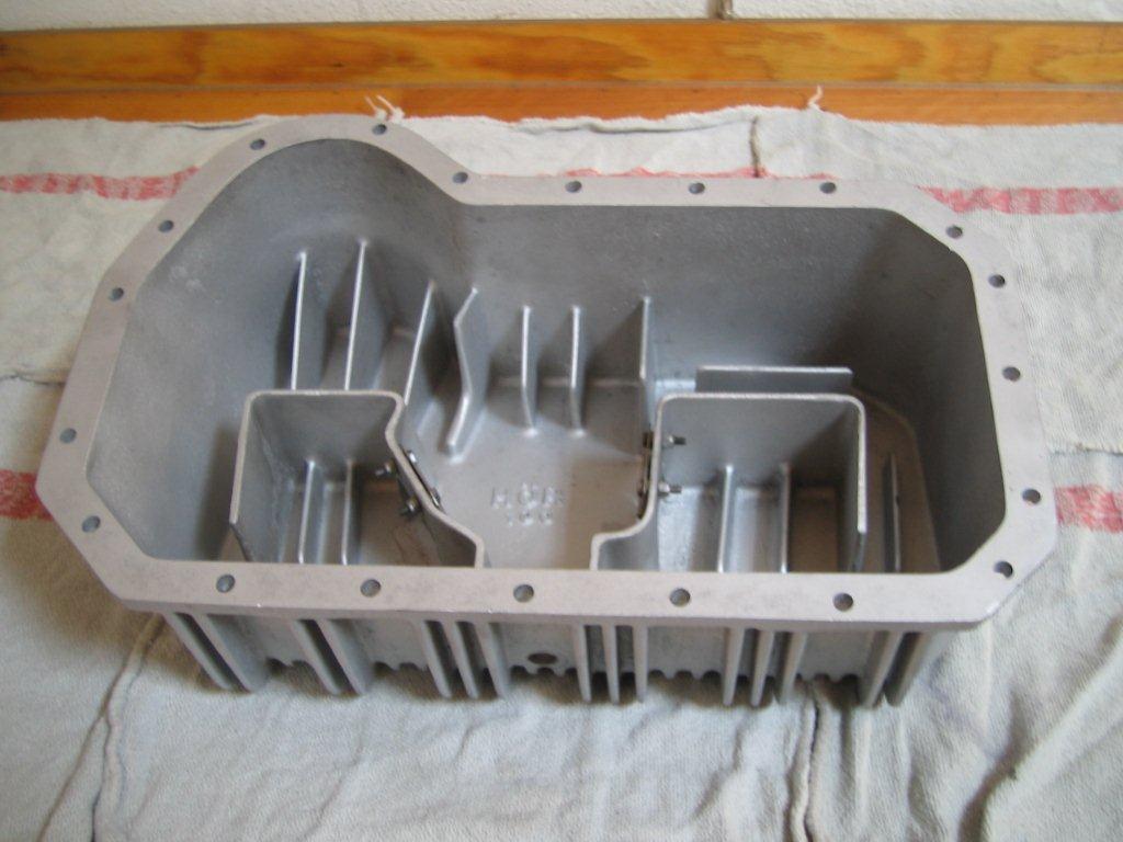

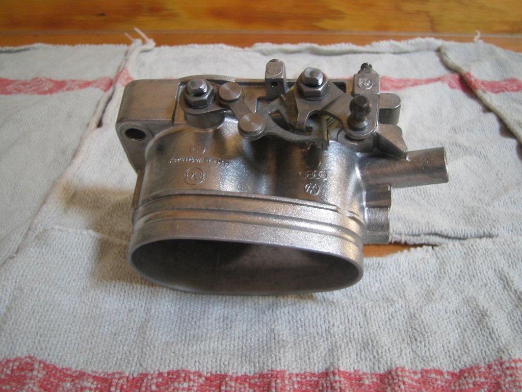

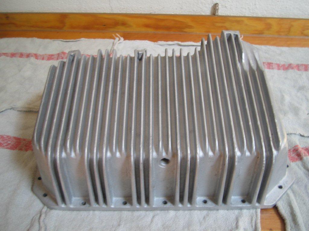

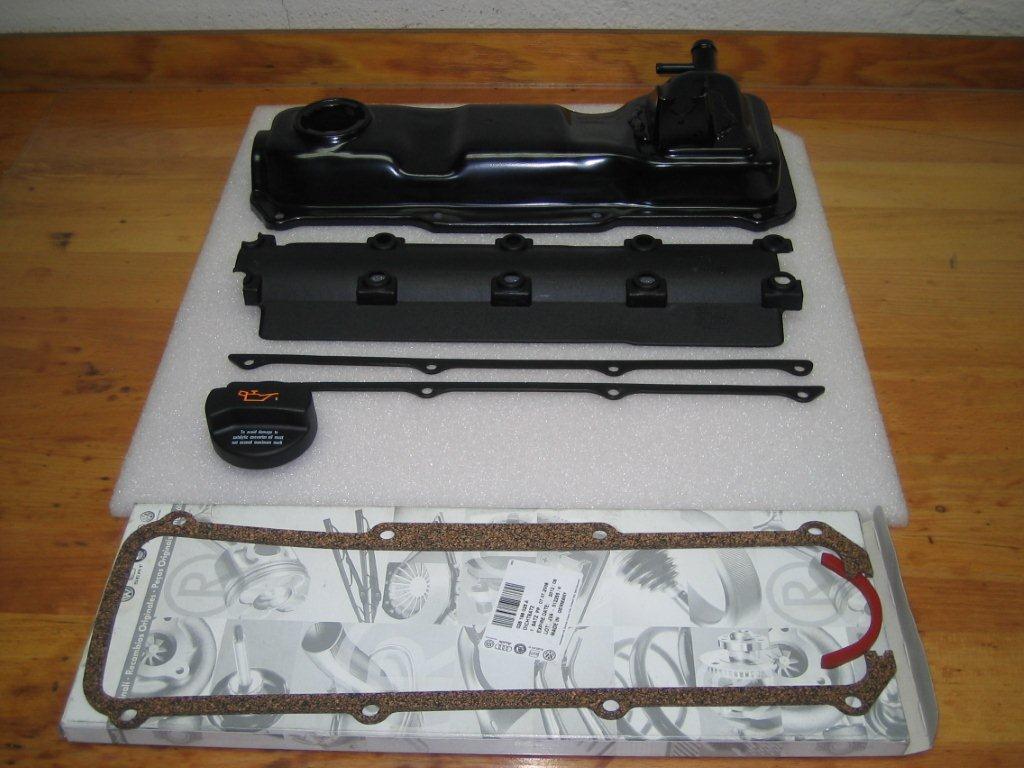

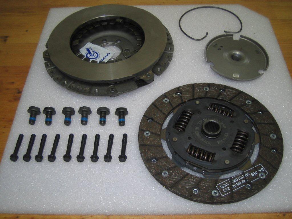

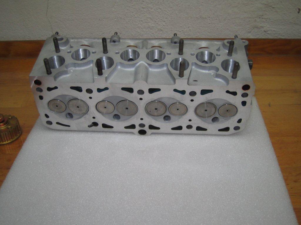

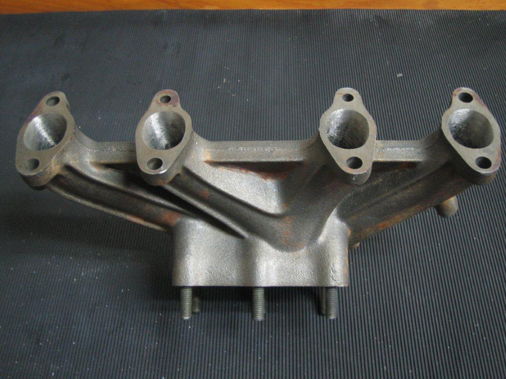

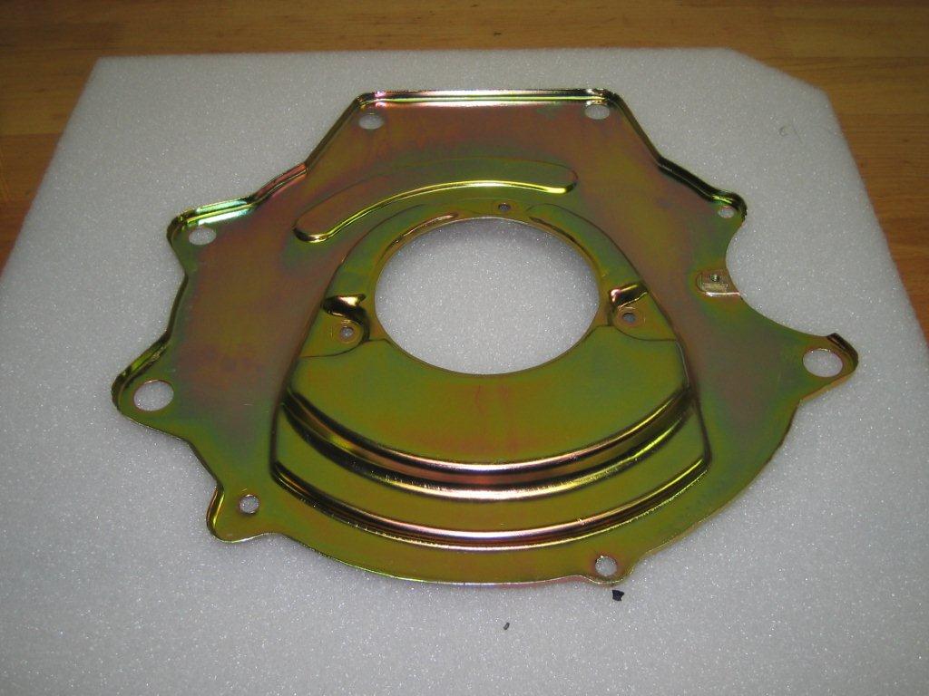

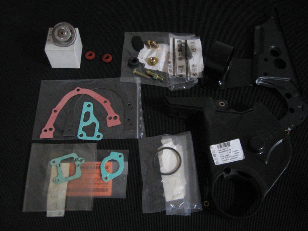

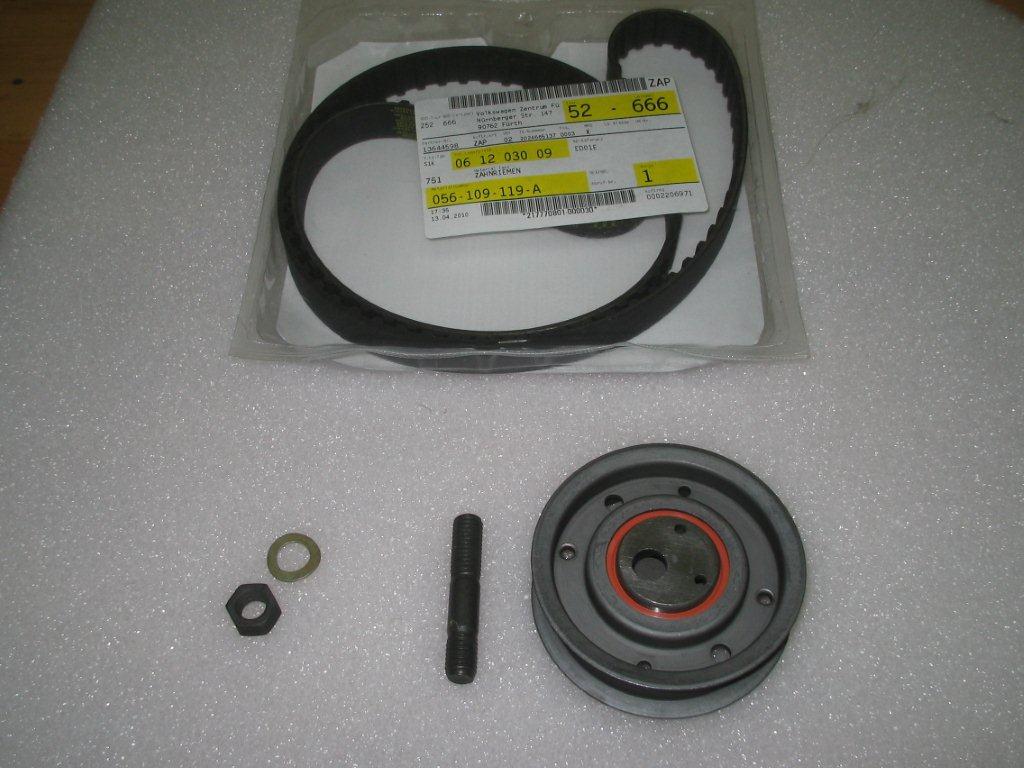

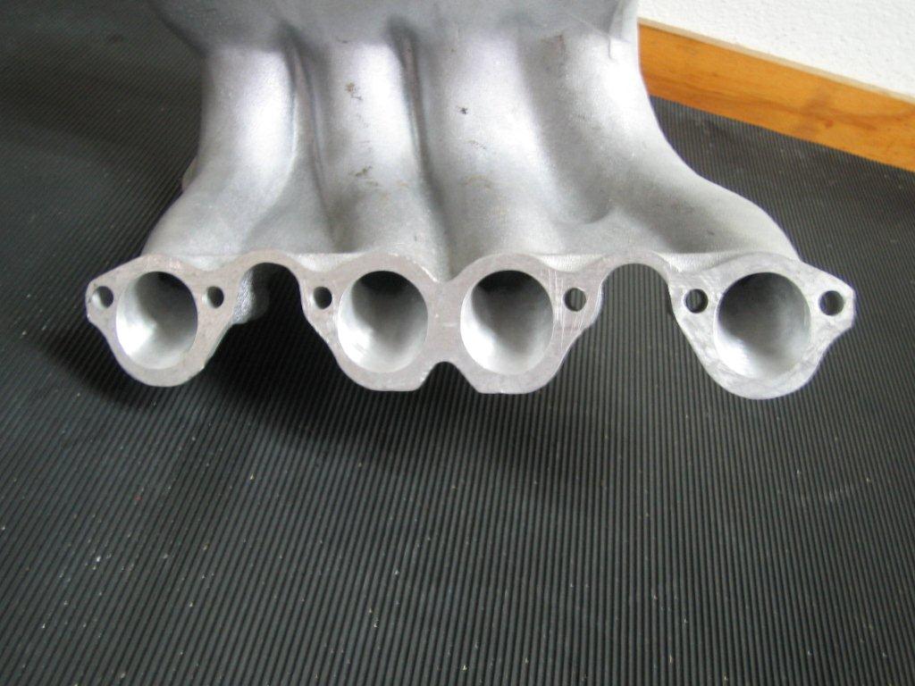

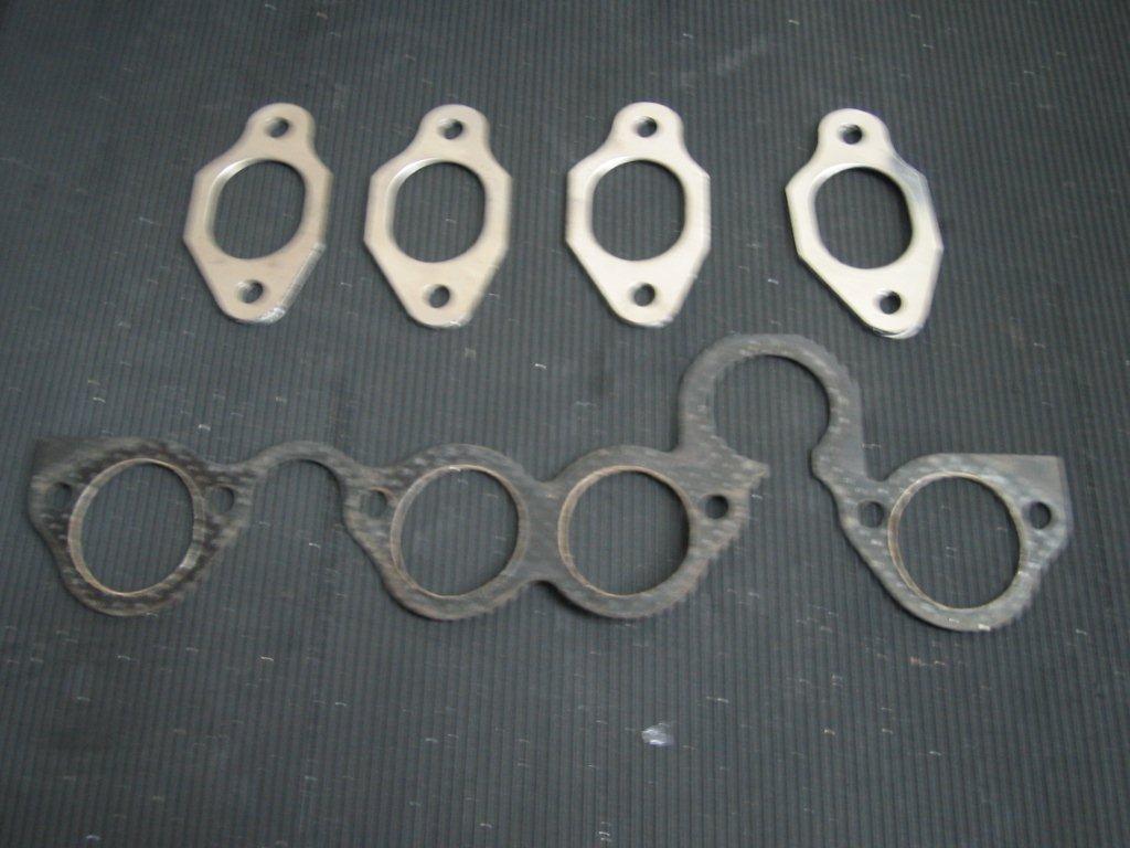

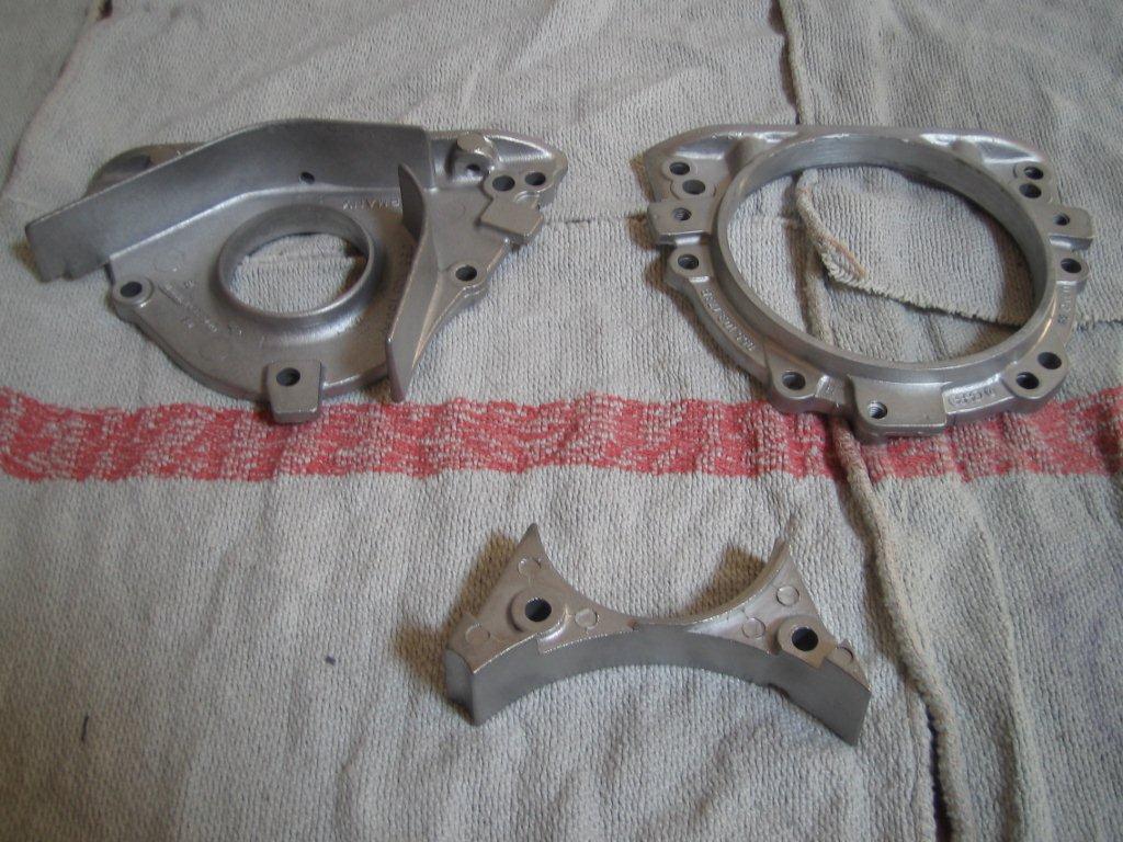

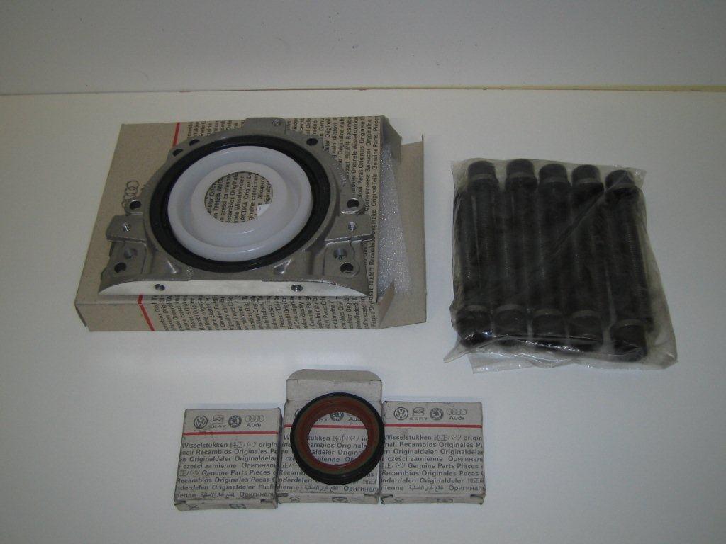

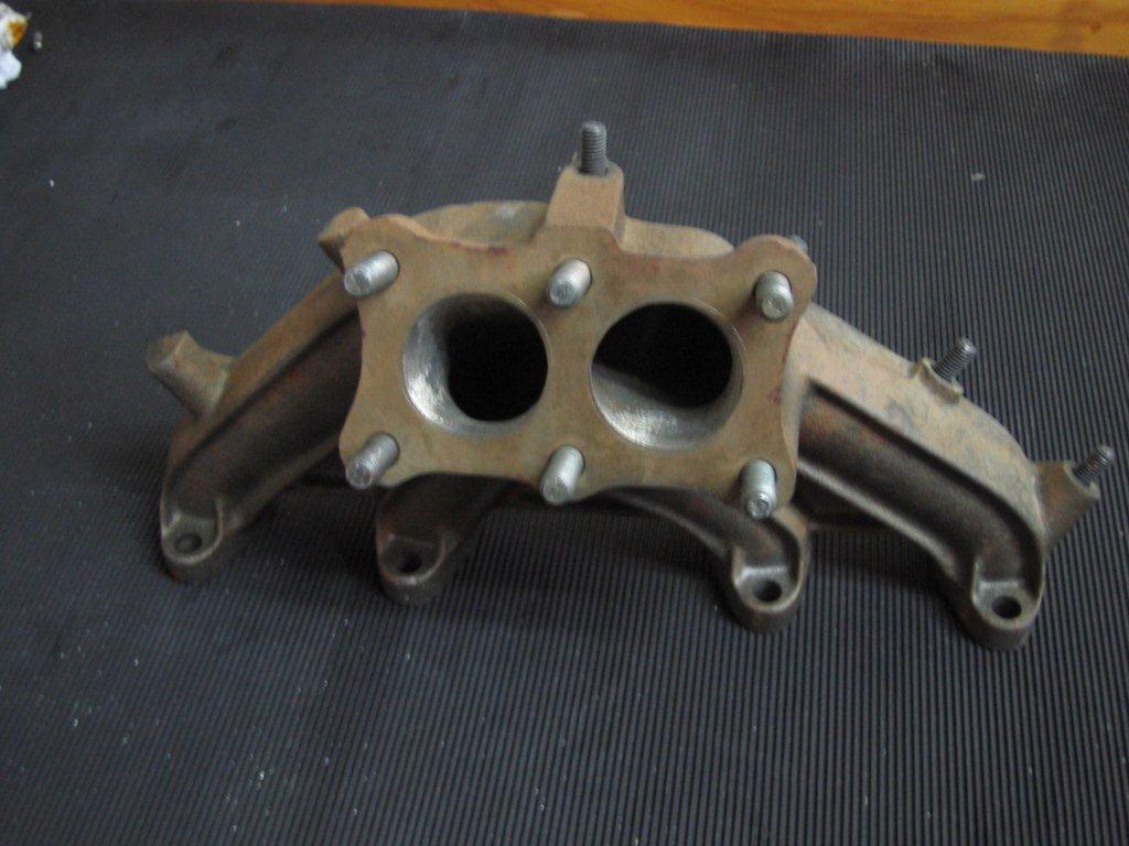

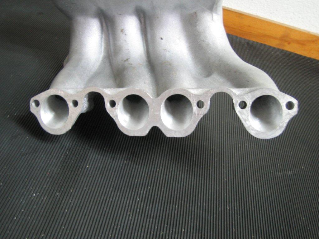

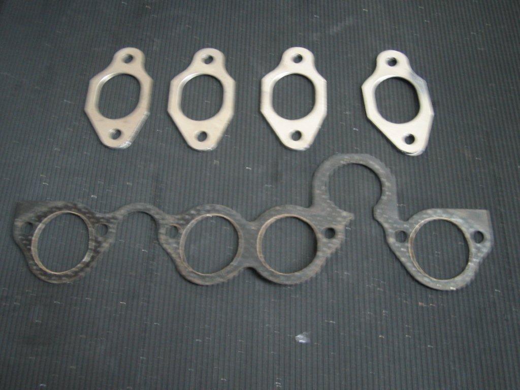

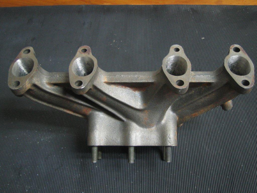

war die letzten Wochen am Teile besorgen, hier ein paar Bilder vom bearbeiteten Zylinderkopf, dem bearbeiteten Ein- und Auslaßkrümmer mit spezial Dichtungen, dem 5e Warmlaufregler, der 210er Kupplung, den Teilen vom Galvaniseur und den original Teilen von VW und Classicparts.
Der EG Block wird momentan aufgebohrt, die Lager der Zwischenwelle erneuert, die Kurbelwelle gewuchtet und mit bearbeiteten Pleuel und Schmiedekolben eingebaut.
Sobalt der Block fertig ist und die bestellte Ölpumpe und die speziellen Einspritzventile geliefert wurden wird der Motor zusammengesteckt und eingebaut.
Gruß Thomas
