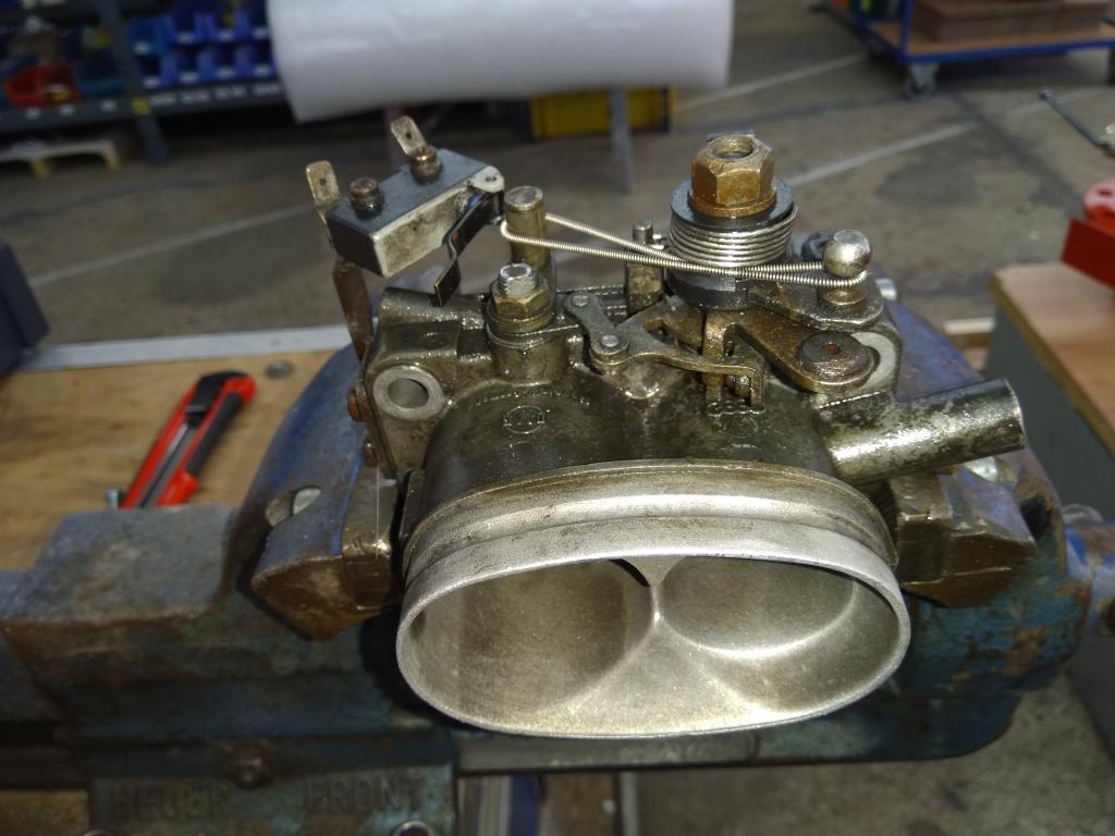

Das klingt jetzt vielleicht ein "bisschen" nach Pfusch,
aber ich habe mir intensiv Gedanken darüber gemacht, wie das Problem an Klappe2 zustande kam und ich bleibe immer irgendwie bei einer mechanischen Beschädigung hängen.
In meinem speziellen Fall schließt sich Klappe2 von selbst nicht mehr ordentlich.
Natürlich habe ich schon meine Fühler ausgestreckt nach brauchbaren Alternativen zur JH-Drossel (hatte da eine 16V PL Drossel für 40€ irgendwo gesehen glaub ich)
Aber ich wollte mir auch Gedanken darüber machen, wie man die Zwischenzeit überbrückt und keine Probleme damit hat.
Ich kam auf die Idee, einen zusätzlichen Federmechanismus einzubauen, der Klappe2 von selbst "zu zieht",
und bin dann über die Lösung "Spiralfederring" gestolpert.
Damit zieht Drossel1 dann Klappe2 zu. Ich hatte verschiedene Ideen, wo ich den Ring montiere.
Das ist jetzt vielleicht wirklich nur "Pfusch", aber falls jemand dasselbe Problem hat und auf die Schnelle keine Drosselklappe reinigen kann oder eine andere zur Hand hat, wäre das vielleicht nicht die dümmste Übergangslösung.
Der Dateianhang IMG_20180406_141255.jpg existiert nicht mehr.
Das sieht jetzt etwas wild aus, aber der Ring ist frei und ist nicht mal mit der Feder an DK1 in Konflikt.
Ist aber nur ein Gedankenspiel :grins:

Ja, das ist Pfusch. Laß den Mist. Wenn du es unbedingt mit der alten Drossel probieren willst, mach Fotos und zerlege sie komplett! Dann alles penibel reinigen und wieder montieren. Due Drosselklappe ist schließlich auch eine präzise Mechanik. Vielleicht hast du Glück und es hat sich nur die Scheibe verstellt. Das kommt aber sehr sekten vir.

christian_scirocco2 hat geschrieben:Ja, das ist Pfusch. Laß den Mist. Wenn du es unbedingt mit der alten Drossel probieren willst, mach Fotos und zerlege sie komplett! Dann alles penibel reinigen und wieder montieren. Due Drosselklappe ist schließlich auch eine präzise Mechanik. Vielleicht hast du Glück und es hat sich nur die Scheibe verstellt. Das kommt aber sehr sekten vir.
War auch nicht als Dauerlösung gedacht, war nur ein Gedankenspiel

mYthology hat geschrieben: Das sieht jetzt etwas wild aus, aber der Ring ist frei und ist nicht mal mit der Feder an DK1 in Konflikt.
Und wo klippst du deinen Gaszug jetzt fest ? Und der Vollastschalter wird auch noch richtig betätigt ? Die Mechanik dürfte da wohl schon etwas ausgeklappert zu sein, da nutzt dann auch auch so eine Ziehharmonika nichts mehr.

COB hat geschrieben:Und wo klippst du deinen Gaszug jetzt fest ? Und der Vollastschalter wird auch noch richtig betätigt ? Die Mechanik dürfte da wohl schon etwas ausgeklappert zu sein, da nutzt dann auch auch so eine Ziehharmonika nichts mehr.
Also ich habe das zum Spaß mal getestet, und es klappte halbwegs. Den Gaszug konnte ich normal einhängen und alles funzte normal. Aber jetzt ist die "neue" DK eingebaut.
