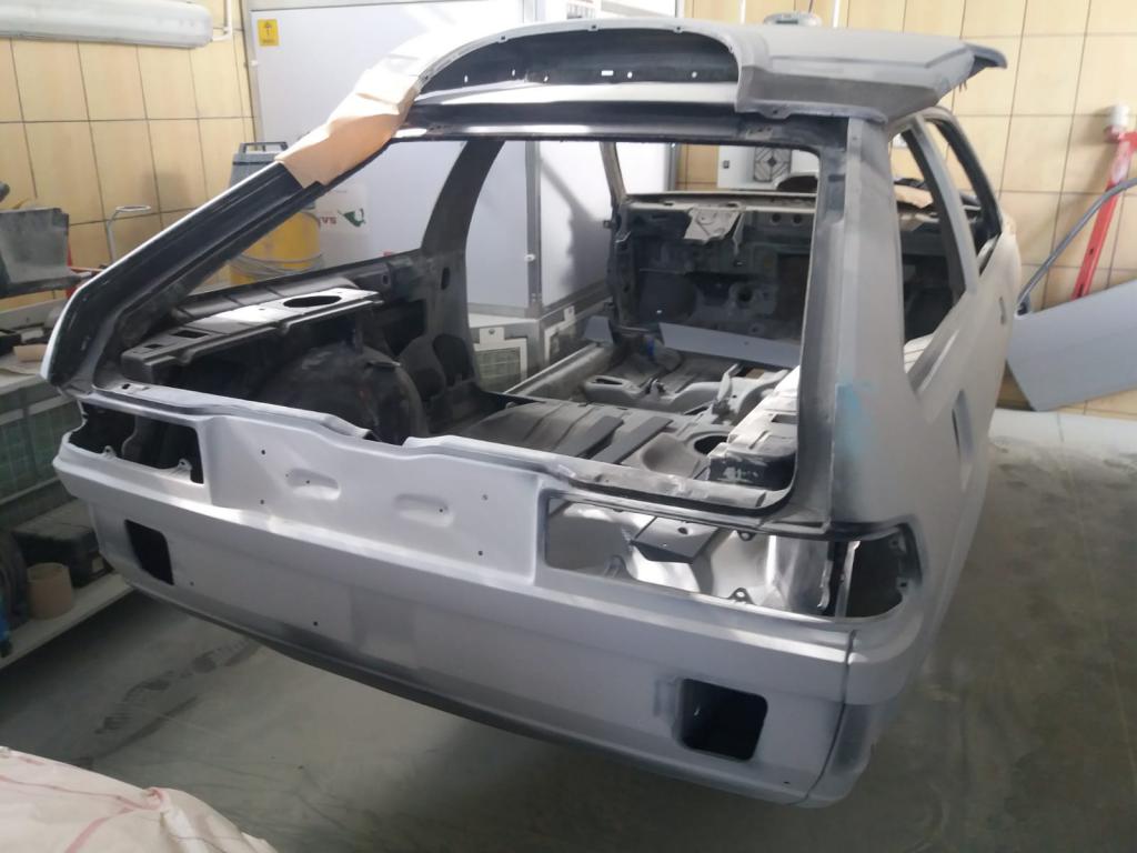

Das ist volle Absicht und hat seine Bewandnis. Schau mal ein paar Beträge zurück, da siehst Du iwo die fast fertige andere Seite.
Und ja, mit Zink-Phosphat EP Grund. Und später kommt Mike Sandersfett rein.
In Beitrag 83 und 97 siehst Du den Aufbau. Dort noch mit 1K Baumarktgrundierung als vorübergehende Grundierung.

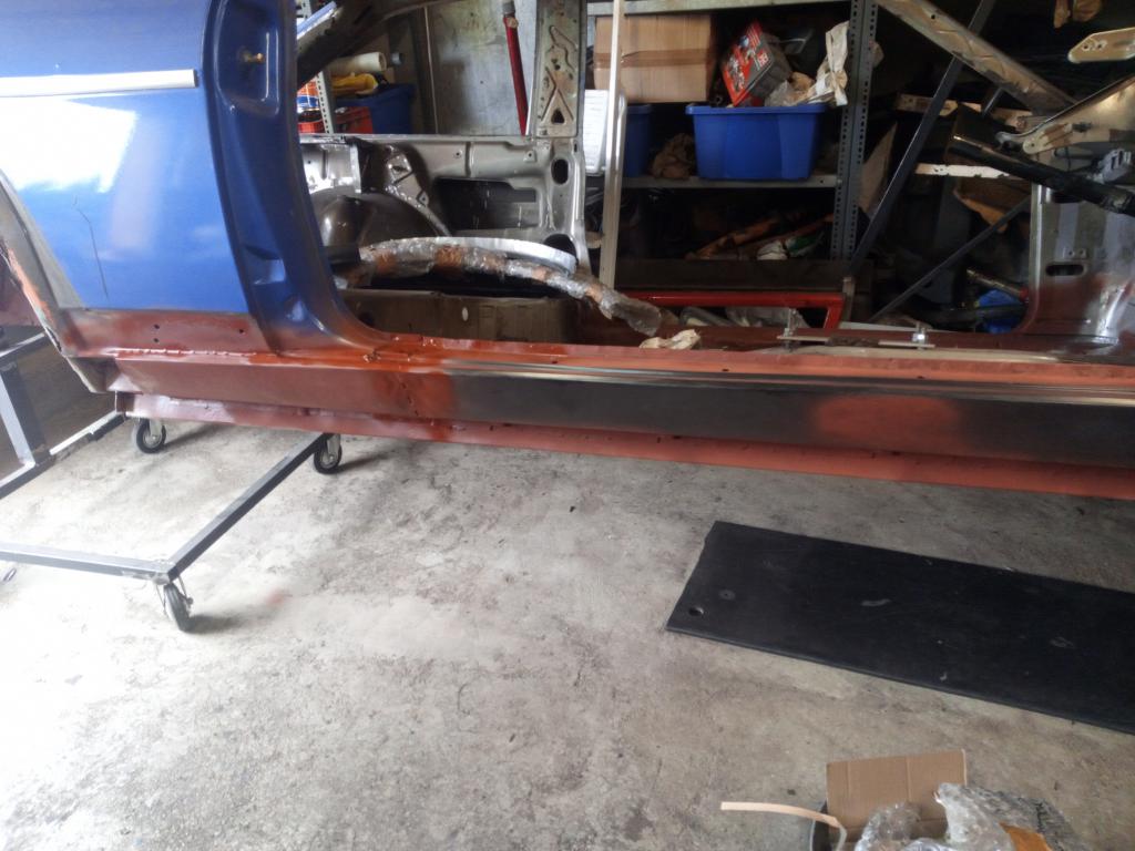

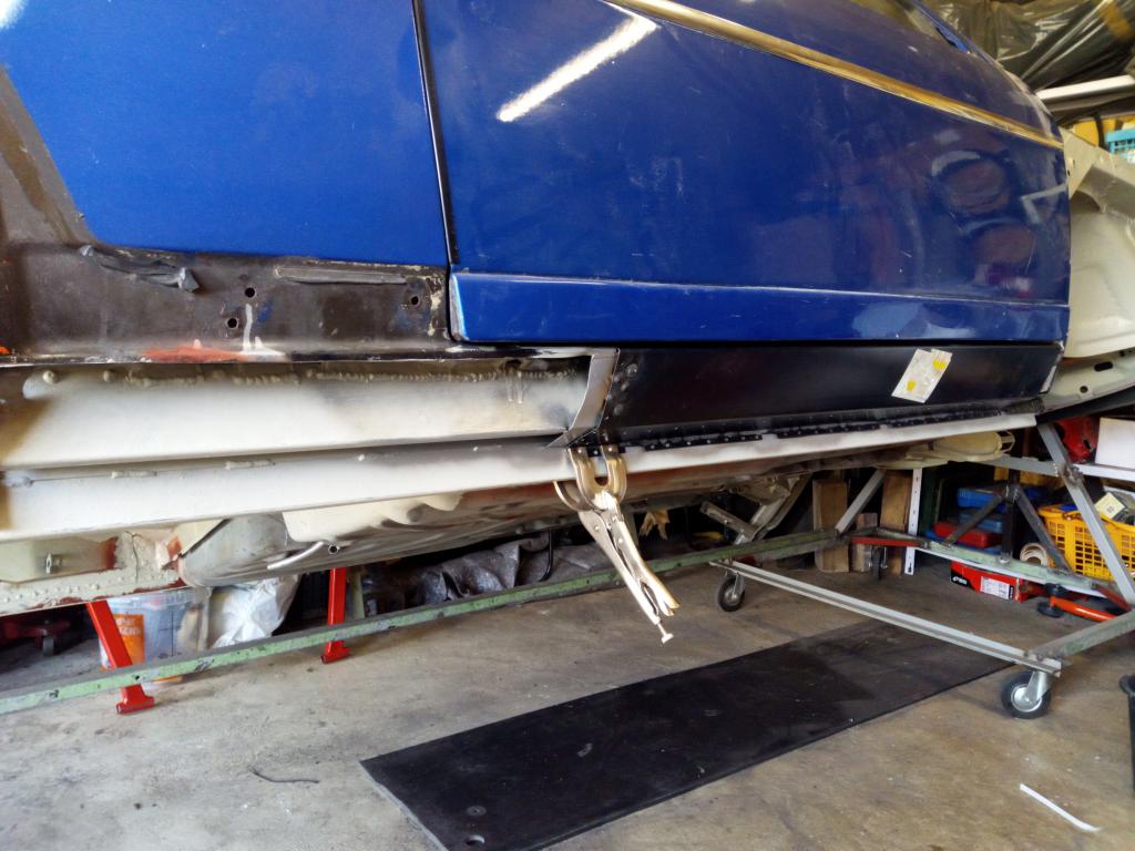

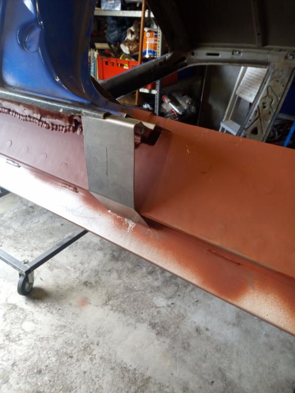

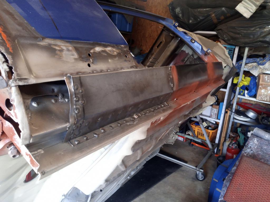

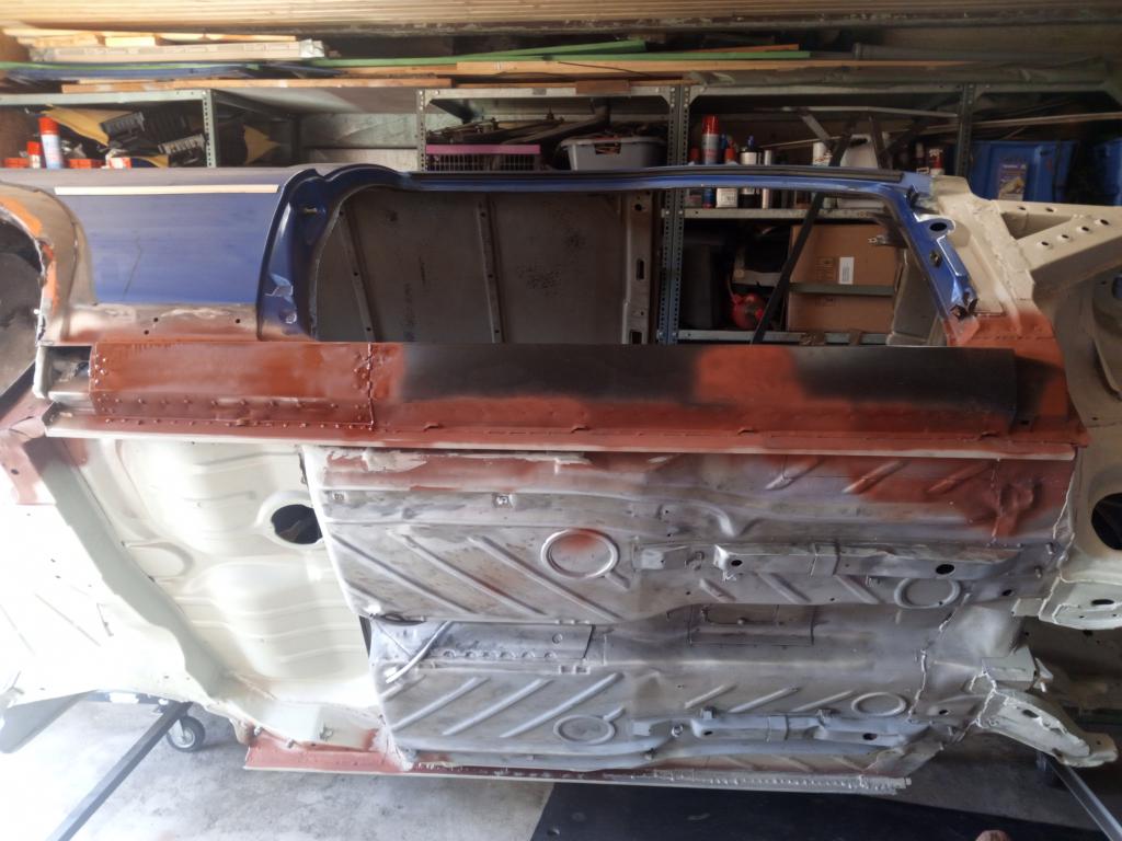

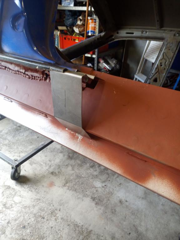

Auch am rechten Schweller geht es voran. Leider gab es nur den vorderen Teil des Aussenschwellers am Stück zu kaufen. Der Rest muss selbst gebaut werden. Die Übergänge bekommen von unten her Trägerbleche. Diese müssen "tüvgerecht" geschweißt, also gepunktet werden. Wie man sieht muss noch verschliffen werden. Nach hinten hin habe ich es absichtlich etwas offen gelassen. Dort wird dann der neue hintere Radlauf bzw. dessen Reparaturblech beginnen. Nachher wird alles noch verzinnt.
Das Übergangsblech im ersten Bild ist dort nur zur Anpassung eingesteckt. Wie man auf den anderen Bildern sieht, wurde der rote Rostschutz vor dem Einschweissen noch durch EP Grund ersetzt. An den Schweißstellen befindet sich Inox Schweißprimer.
Verschliffen:
Verschliffen:

Hi,
wo ich es gerade sehe, die Längststräger machst aber auch neu? die haben ja böse Knicke. Meine sahen auch so aus, sind nun neue eingeschweißt worden. Die neuen lagen bei gerade mal 10€ pro Stück, nur die Löcher waren nicht vorhanden, habeich mit zwei Stahllochsägen selbst reingemacht.
Gruß Christian
