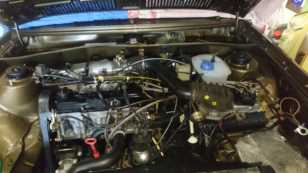

heute habe ich die Einspritzung in den Motorraum eingebaut, jetzt fehlt zum starten nur die Lichtmaschine und der Kraftstofffilter und natürlich etwas Benzin
Der Dateianhang DSC_1853.jpg existiert nicht mehr.
die Einspritzleitungen werde ich noch mal ausbauen, weil die müssen noch zum Verzinker

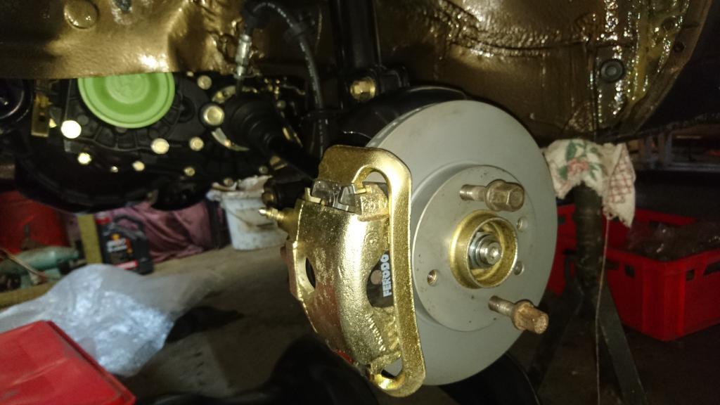

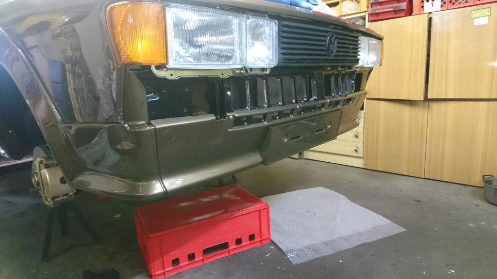

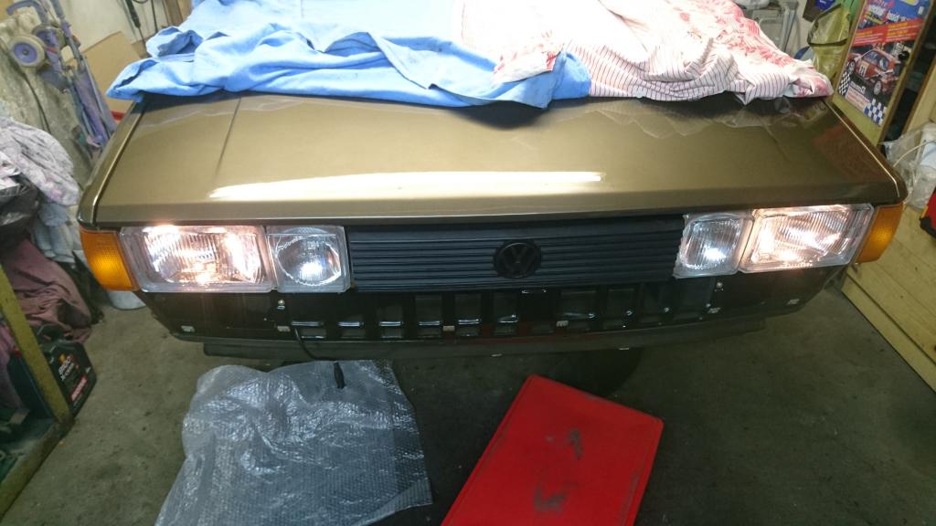

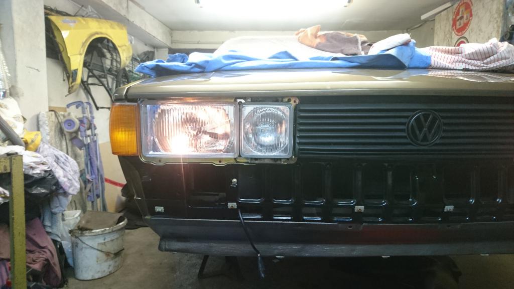

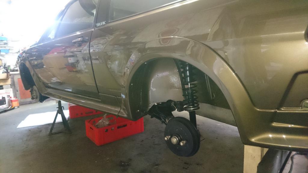

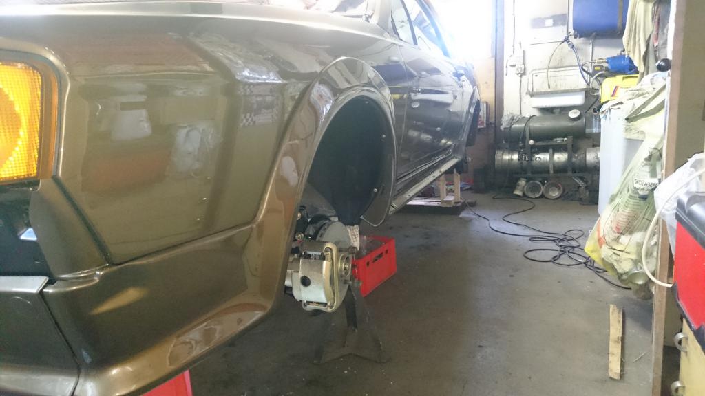

Heute hatte ich mal wieder Zeit und Lust ein bisschen was am Tropic zu tun
Die Bremse ist jetzt komplett
ein Gesicht hat er jetzt auch, mit einen neuen rechten Scheinwerfer sieht das schon ganz gut

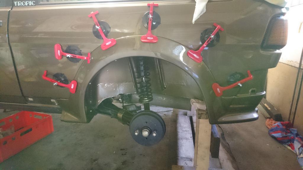

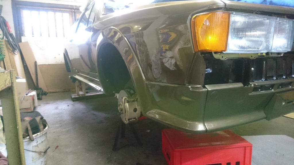

die erste Verbreiterung ist auch dran

Das mit dem Kleben ist schon eine blöde Lösung von VW, aber du machst das sehr schön... diese Hebelage ist ja witzig...

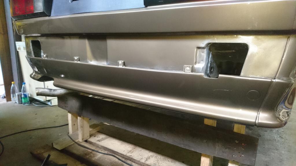

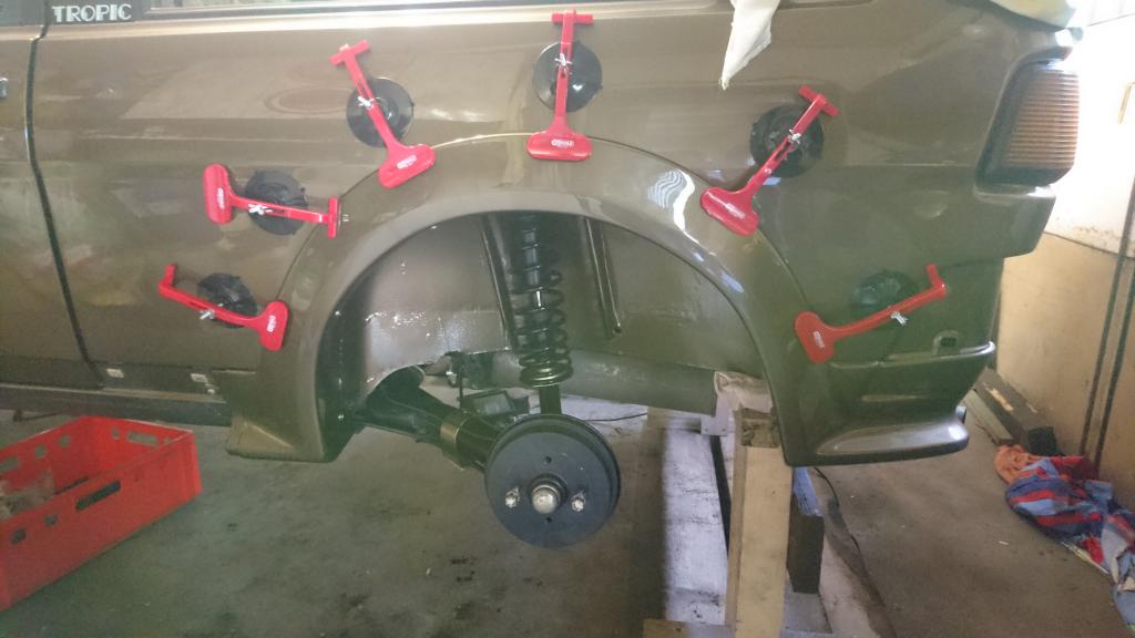

ich habe nun endich alle Verbreiterungen dran
jetzt brauche ich außen nur noch Stoßstangen und ein paar Zierleisten dann ist er Außenrum fertig

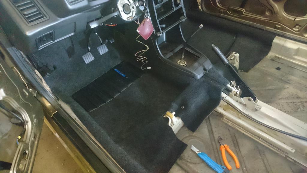

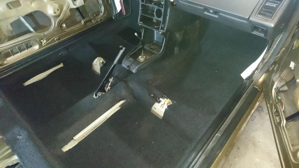

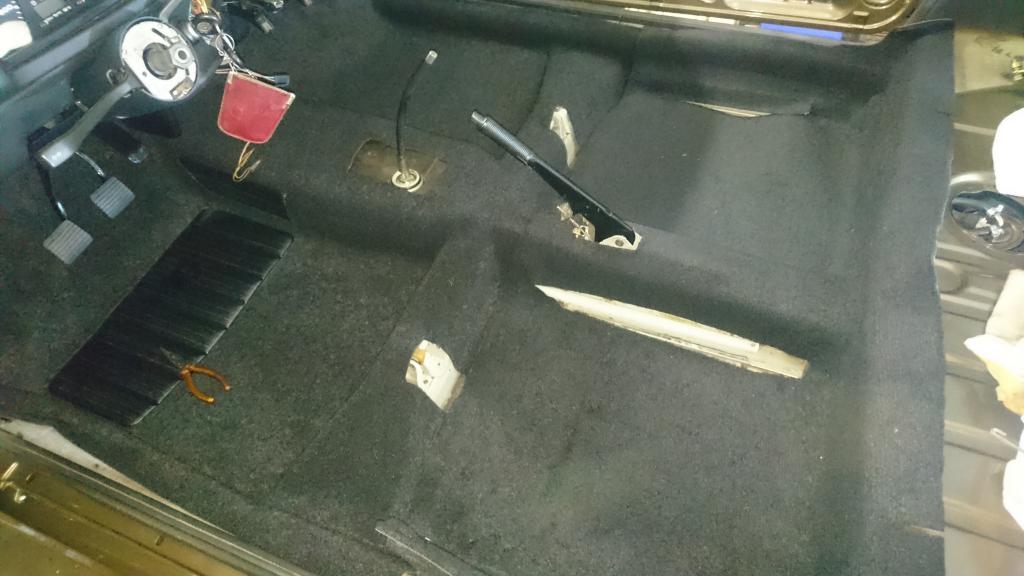

Heute hat der neue Teppich im Innenraum seine Position eingenommen
nun sieht es innen schon wieder schick aus.
ich suche noch 2 Türverkleidungen vom Tropic mit der braunen Stoffeinlage, meine werden nicht mehr sauber

Frage: Hat der zweier hinten kein Dämmaterial unter dem Teppich? ?
Beiträge: 12650
Wohnort: Braunschweig
AW: Wiederauferstehung Tropic
Beitrag von Stephan »
Meinst Du hinter Fahrer- und Beifahrersitz? Oder unter der Rückbank? Oder im Kofferraum?
