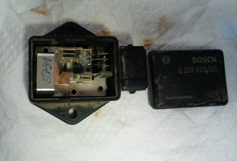

Grummel: Es waren weder die 4 ABS-Sensoren (funktioniern alle, keine Kurzschlüsse zu Masse), noch irgendwas an der PSD-Hydraulik, noch an den Kabelbäumen, sondern es lag am teuersten Bauteil, den Querbeschleunigungssensor :erschrecken:
Der erreicht nicht seinen Sollwert, ausgebaut, aufgemacht, rostige Farbe :erschrecken: Wassereinbruch? Keine Ahnung. Alles wieder sauber und freigängig gemacht (das Teil ist noch komplett mechanisch, während heute jedes 0815-Handy einen vollelektronischen Beschleunigungssensor drin hat), aber hat leider nichts gebracht.

Hier mal ein Bildchen vom Übeltäter im geöffneten Zustand:
Alte Technik, Pendel als Schwungmasse. Jaja, das war der Stand der Technik anno damals. Nix mit integrierter analoger und digitaler Technik. Vor einigen jahren bereits waren Kollegen in der Abteilung. in der ich meinen Doktor gemacht habe, schon dabei, einen integrierten Beschleunigungsmesser zu verfeineren, also ein Chip, bei dem sowohl der Sensor als auch die Verstärkerstufen und letzlich die AD-Wandler drauf sitzen.

2. Anlauf, das Bildchen vom Übeltäter :hihi: :
