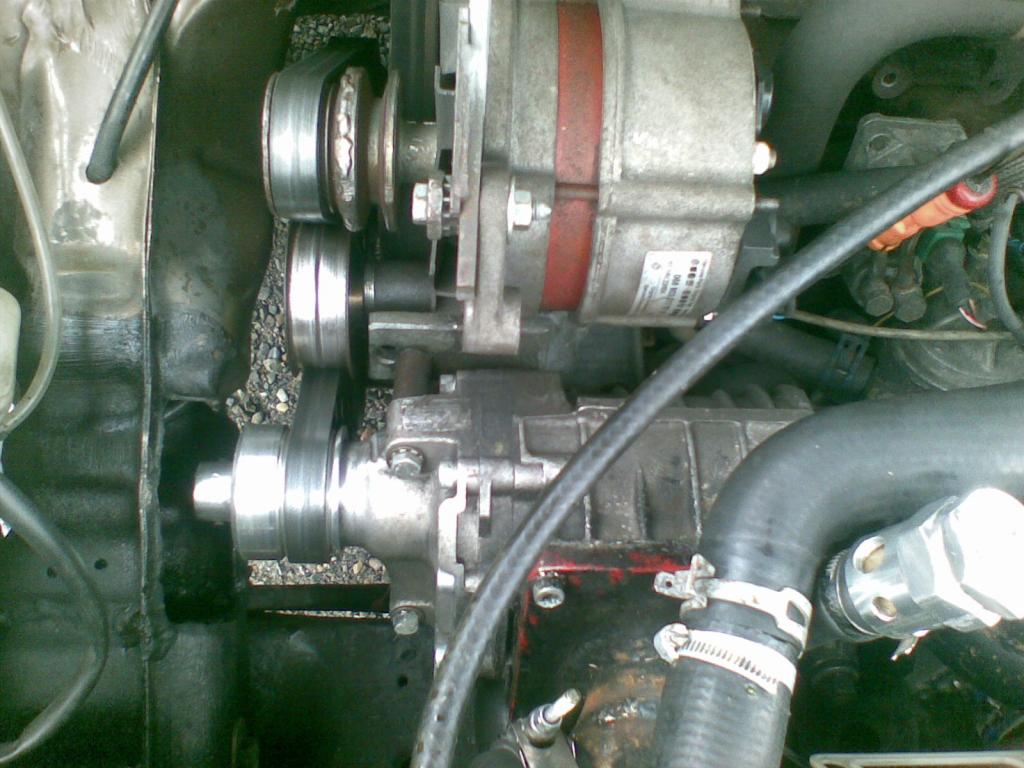

Staatsfeind Nr.1 hat geschrieben:ich hab auch gesehen,dass er die rolle für den riemen an die alten führung für den alten riemen dran geschweißt hat..
wie haste denn den kompressor überhuapt festgemacht??
interessieren würds mich auch
Ja witzige sache das mit der rolle.
War zu faul ne neue drehen, so gehts auch.
Habs sogar gewuchtet... wenns auch nicht danach aussieht.
Befestigt hab ich den Kompressor mit einem Einspritzpumpenhalter vom GTD , da dieser aus Grauguss ist und sich daher gut schweissen lässt.
Auf den Halter , der ja schon so an den Block passt hab ich ne Adaption aus flachstahl geschweisst.
Ging gut. Der Guss lässt sich optimal mit schutgas schweissen.
Dies war auch gleichzeitig das Zeitintensivste an dem Umbau, da doch recht viel rumprobiert werden muss.
Hat bestimmt 3 Stunden gedauert.
Freundlicherweise ist an dem GTD Einspritzpumpenhalter eine aufnahme für die Lima dran, die ich einfach weiterverwendet hab.
Jetzt fragt bitte nicht was so ein halter kostet.
Ich hatte ihn aus einem Schlachtfahrzeug.
Ich wollte mal ne kleinserie dieser Halter machen aber die Schrotthändler geben den halter alleine nicht raus, und was sowas beim freundlichen kostet will ich gar nicht erst wissen.
Also wars halt nicht mit kleinserie.

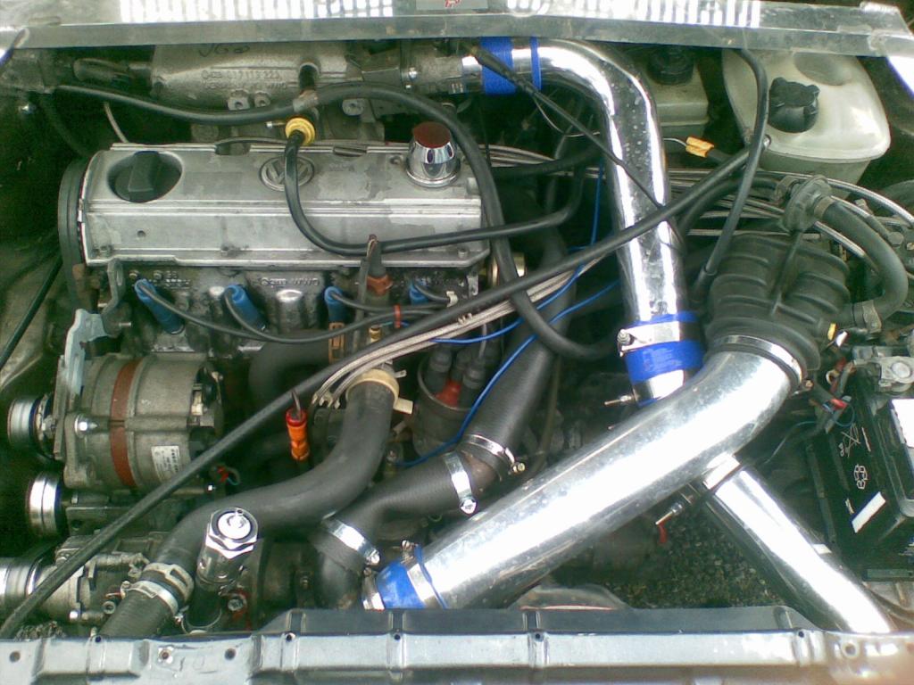

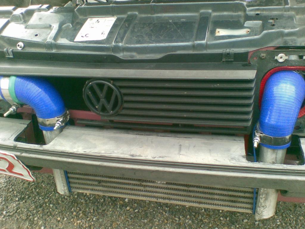

Oh man.
So war des.
So bin ich noch fast die gesamte Saison an den Start gegangen.
Da hatte ich ihn gerade frisch gebaut gehabt.
So sah der im absoluten Grundstadium aus.
Hatte herzige 154 PS noch...
Der LLK war viel zu klein.
Zu viel Stauung der Luft.
Der vom Crafter ist etwa 4 mal so gross.
Mehr Flow, grössere Anschlussdurchmesser.
