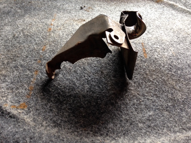

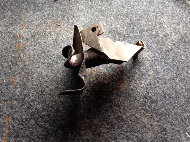

Servus,
nachdem es grade bei der letzten Fahrt komische schleifende Geräusche von unter dem Auto zu hören gab, lag folgendes Teil hinter meinem Auto (92er JH) im Hof. Kann mir einer sagen was das ist und welche Funktion es hat?
Ist das irgend ne Halterung der Abgasanlage?
Grüße
Alex
Grüße
Alex
AW: *** Der "schnelle Fragen" Fred ***
Das ist an den Kat geschraubt und daran wird das Hitzeschutzblech befestigt.
Und ein Haltegummi.
Ok danke euch.
Ich denke, dass ich zumindest morgen noch damit zur Arbeit fahren kann, ohne dass noch mehr abfällt oder ?
Grüsse
Alex
Grüsse
Alex
- Neuroccofan
- Beiträge: 256
- Wohnort: Landkreis Osnabrück
Ja aber fahr nicht zu lange damit,Die Abgasanlage ist da mit dran aufgehängt.
