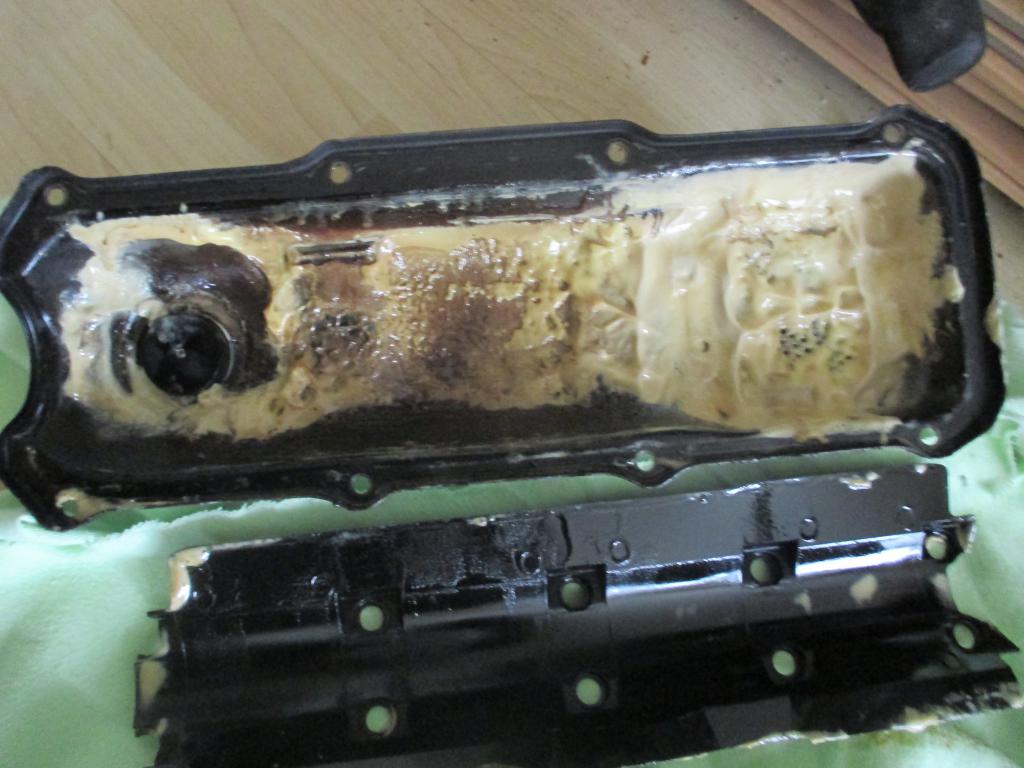

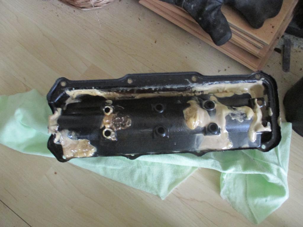

Nachdem ich jetzt den Ventildeckel demontiert habe, bot sich mir das Bild, das ich erwartet hatte - s. Anl.:
Zylinderkopfdichtungen werden ja vielerlei angeboten. Kann mir jemand gute Tips auf den Weg zur Reparatur geben (Hersteller, Schrauben mitwechseln pp, weitere Erfahrungen?)

sieht nach viel Kurzstrecken fahren aus ist ja noch nichts ungewöhnliches Zylinderkopfdichtung Victor Reinz oder Elring ist die denn durch ?

Dem schleichenden Kühlmittelverlust zu folgern, ja.

Joa denn kann das wohl nicht schaden denn gleich Zahnriemen und Spannrolle mit neu machen wenn die nicht erst gemacht wurden
Hast denn mal Kompression gemessen ob die alle noch gut sind wenn man den Kopf schon runter nimmt evtl Ventile gleich einmal neu einschleifen und
neue Ventilschaftdichtung auch gleich rein
