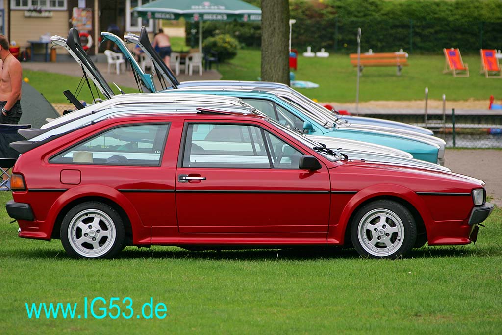

Der Dateianhang HQ7E7877.jpg existiert nicht mehr.
195/45/14 ist ganz ok,nur musst du eben Tachoabgleich etc machen ist aber kein Problem mit andern Tachoritzel.

Maik hat geschrieben:[ATTACH=CONFIG]80995[/ATTACH]
is das deiner Maik?

scirocco_dave hat geschrieben:is das deiner Maik?
Ja das ist er :) erkennbar an der Beule im Seitenteil xd
