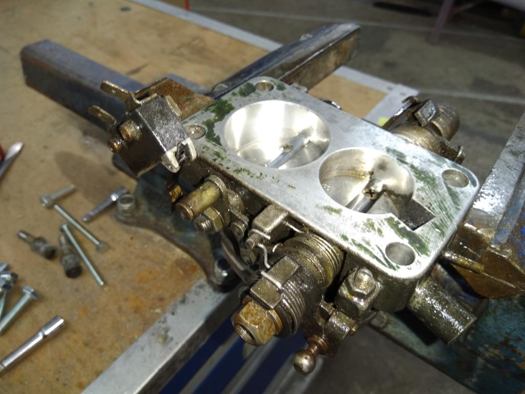

Der Dateianhang IMG_20180405_152634.jpg existiert nicht mehr.
Die "neue" falls ich nix anderes bekomme...

Die "Neue" sieht ja derzeit auch noch beschieden aus. Ich frage mich immer wie die Leute es schaffen daß eine Drosselklappe von innen so aussieht. :noidea: Bei mir sah noch nie eine so beschieden aus. Mit dem dem 16V schon alleine 100tkm runtergejuckelt und die ist immer noch schön sauber.

christian_scirocco2 hat geschrieben:Die "Neue" sieht ja derzeit auch noch beschieden aus. Ich frage mich immer wie die Leute es schaffen daß eine Drosselklappe von innen so aussieht. :noidea:
Dabei ist die schon weitestgehend "gereinigt", die sah vorher ganz anders aus, komplett schwarz.
Wichtig ist aber erstmal, dass sie mechanisch ok ist.
Was schlägst Du vor?

Einfach weiter putzen. Mit Hilfe von Verdünnern, Schnellentfettern. Was noch geht ist die Klappen ausbauen und dann mit Polierfilz den Durchgang reinigen.
Anschließend den Schraubensucherungslack an den Klappenschrauben nicht vergessen.
