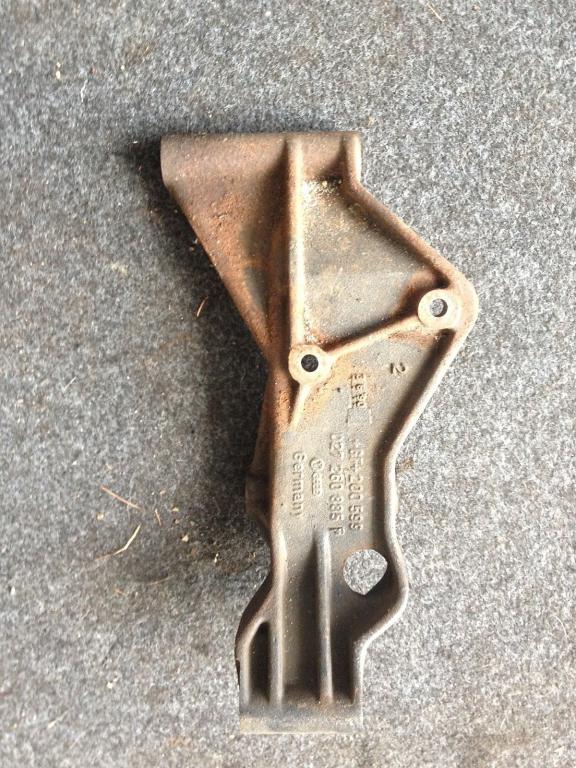

Lichtmaschinen Halter 16V
Moinsen.
Ich Suche nach einem Halter 16V für Lichtmaschine und auf jeden fall Servopumpe. Gibt ja viele Verschiedene. für Klima brauche ich nicht.
Kann mir anhand der Teilenr und des Bildes jemand sagen ob das der Richtige ist? Teilenummer ist: 027 260 885P
Danke Schon mal :)
Danke Schon mal :)
