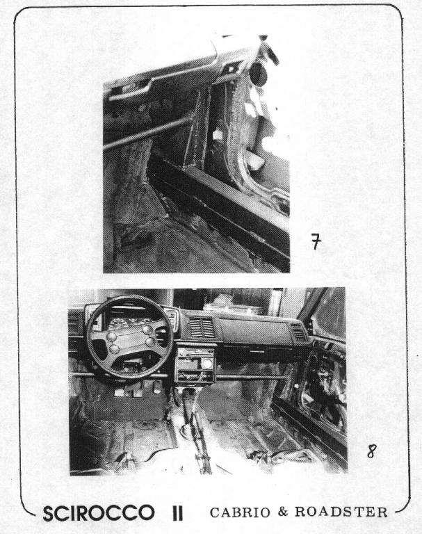

Interssant den mal "nackt" zu sehen. Hat der da wirklich ne Strebe im Fußraum?
- Tobin
- Beiträge: 2844
- Wohnort: Landshut
AW: die schönsten scirocco cabrios -bilder-
Nicht nur im Fußraum, unter der Rückbank und unterm A-brett sind auch welche
82` Scirocco GT (Zu Verkauf)
wazzup
- Beiträge: 944
Und wie kann man damit fahren? Sieht so aus als wäre das direkt vor den pedalen? Hast du da mal nen bild im kompletten zustand?

- Beiträge: 12695
Mahlzeit,
eine Bitte an VW Bastler.
Kannst Du mir bitte ein paar Bilder schießen, auf denen man erkennen kann, wie die Verstärkungsstreben im Bereich der Türen genau mit dem Schweller verscheißt sind? Müßte man ja gut sehen können, da die bei Dir gerade so super frei liegen
Mich interessiert hier vor allem, ob die Streben einfach Stumpf auf den Schweller geschweißt wurden, oder ob ein Blech (speziell innen unten) darunter sitzt, um eine Auflage für die Streben zu gewährleisten. Optisch wirkt es aus der ferne so (man erkennt es schlecht), als ob ein Blech darunter gesetzt wäre, welches die Verbindung zwischen 80x40 Strebe und Schweller ergibt. Falls ja, wie dick ist dieses? 3mm?
Bleibt bei Dir die Querstrebe im Fußraum drinnen oder kommt diese wieder raus? Stört doch sicher so, oder?
Dankeschön.

Hi,
die Verstrebung geht unter der Ablage durch und stört überhaupt nicht.
Hier ein (schlechtes) Bild aus dem Mustergutachten. Markus
- Beiträge: 12695
Dankeschön. Also auf den Bildern da sieht es so aus als ob unten noch ein Streifen Blech aufgesetzt wäre. Hatte das schon so vermutet.
