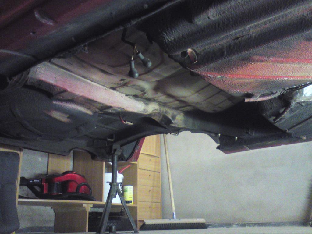

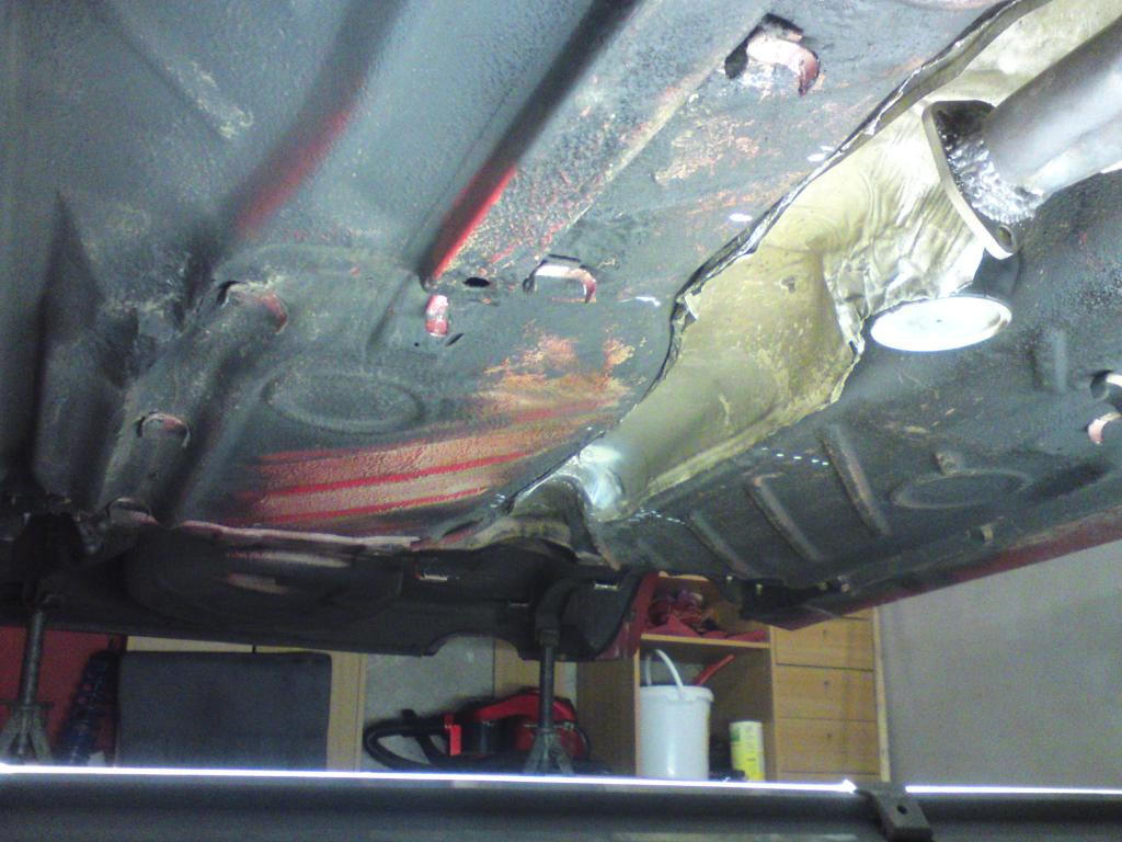

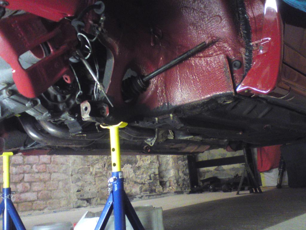

Auch von mir gibt es etwas neues.
Ich hab mich mal dazu durchgerungen und unters Auto begeben.
Es kommt alles was man im normalen Betrieb nicht sieht neu oder wird gepulvert.
Hab erstmal alles rausgeschmissen und sieht nun so aus.
Jetzt ist großes Putzen angesagt und Teile wollen besorgt werden.

Beim Hosenrohr-schweissen hat sich aber Jemand richtig Muehe gegeben ! ;-)
