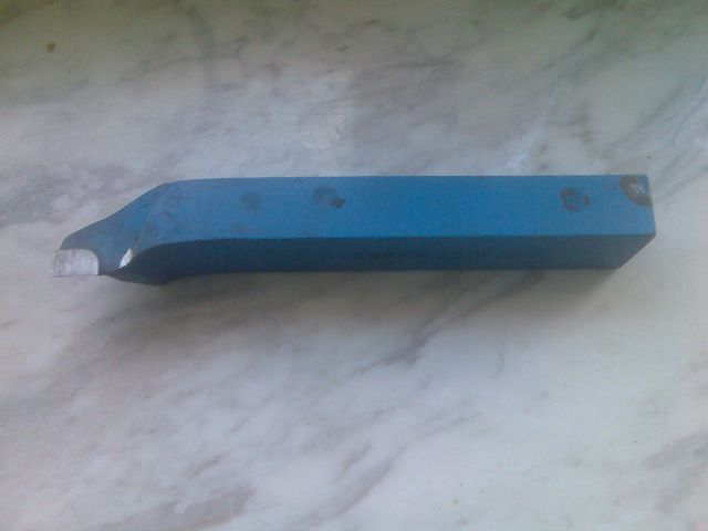

Hi Marco,
wieso würdest du den Adaptern nicht trauen?
Glaubst du etwa sowas kann nur eine Supa-dupa-CNC-Fräsmaschine herstellen? :grossesFragezeichensmiley:
Das geht auch von Hand. Man sollte nur in der Lage sein ein Stück Metall abzusägen, zwei Flächen parallel zueinander zu feilen, ein 3mm und ein 10mm Loch, sowie ein 9mm Kerngrundloch zu bohren und ein 10x1 Innengewinde zu schneiden.
Sowas sollte normalerweise jeder Lehrling in einem Metall verarbeitenden Beruf im ersten Lehrjahr lernen.
Und der Tüvprüfer fragte nur aus welchem Material der Adapter ist. Da habe ich ihm das gezeigt: Den Adapter habe ich aus dem Schaft von einen Drehmeißel gefertigt. Da hatte auch der Prüfer keine weiteren Fragen mehr.
Eigentlich würde auch normaler Baustahl oder VA oder hochfestes Aluminium dafür ausreichen.
Ein Drehmeißel macht aber mehr Eindruck beim Tüv
Übrigens, war ein weiterer Grund, warum ich die Adapter gemacht habe, der Aufbau der originalen Opelschläuche. Dort ist nämlich der Anschluss am Bremssattel nicht als Ringauge, sondern als Rechteck gefertigt. Dieses Rechteck liegt an der Kante vom Bremssattel an und dient als Ver- und Losdrehsicherung. Mit einem Ringauge funktioniert das so nicht. Zieh das Teil gut an.
ciao robo
