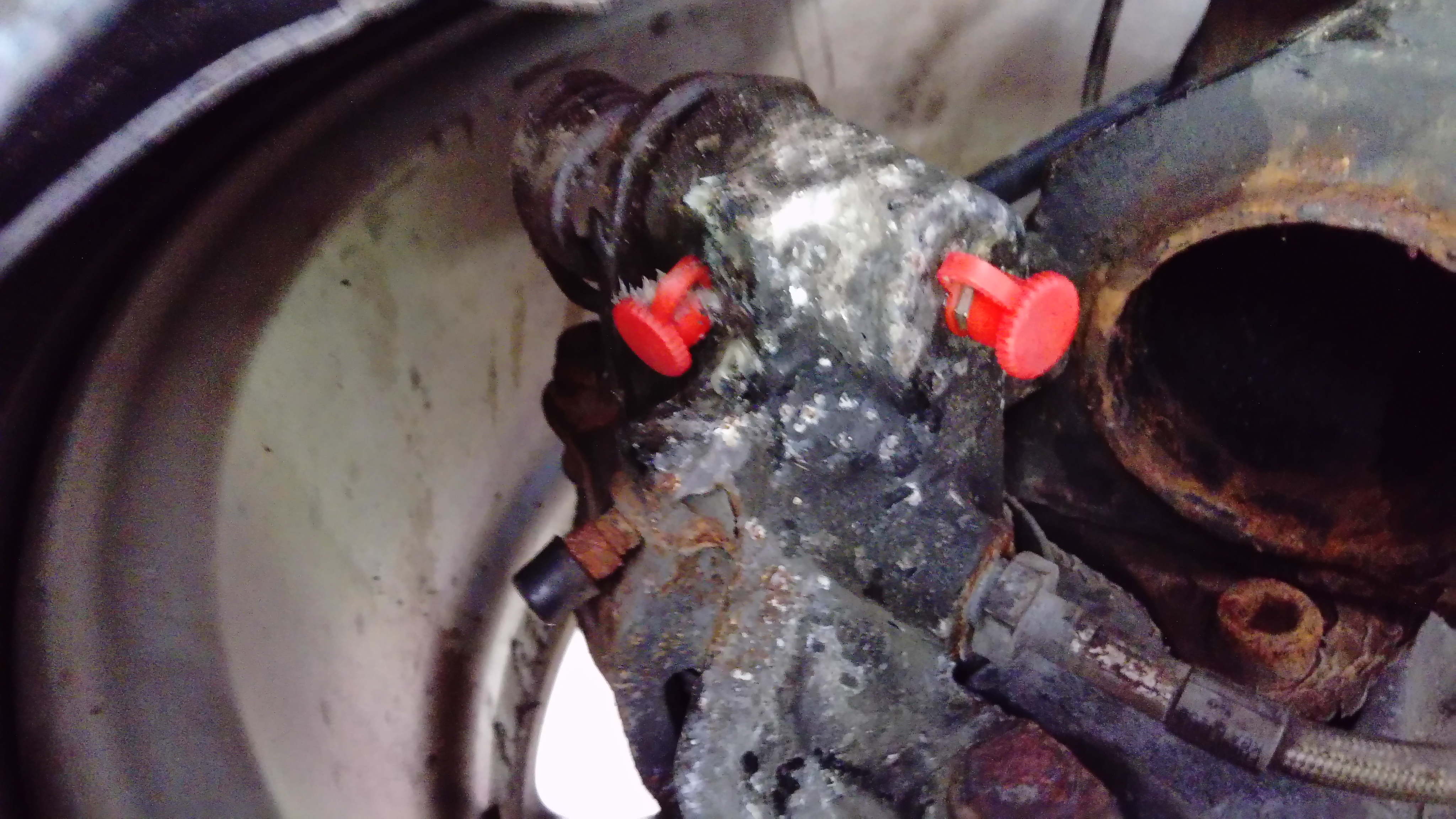

Re: Schnauze Voll, hintere Sättel und fester Hebel, nun bekommen die einen Schmiernippel
nun wär zumindest mal klar das Nippel rein passen.
Der untere hat aber wenig Sinn - da geht nix rein. Oben bekommt man schon Luft und Öl durch die Dichtung gedrückt.
Nun kommt immer beim Reifenwechseln ein Hub Fett rein, mal sehen was das bringt.
