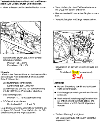

Genau bei warmen Motor. Den Aktivkohlefilteranschluß an der Ansaughutze mußt du während der Zeit dicht machen. Tastverhältnis wird an der Leerlaufzigarre gemessen. Druckstellerstrom am Drucksteller. Zumindest beim Drucksteller kommst du um den Messandapter nicht drum herum. Brauchst je einen 2-poligen Stecker / Kupplung mit JPT-Kontakten.

Ich war am Wochenende in der Werkstatt und habe den Temperaturfühler überprüft mit dem Leitfaden den du mir empfohlen hast.
Der ist zwar nicht neu, aber laut dem Diagramm sollte er passen. Werde ihn evtl. trotzdem neu geben, man weiß ja nie.
Misst du das Tastverhältnis an der Zigarre oder an dem Servicestecker?
An dem Stecker sind nämlich 2 Kabeln. Einmal Braun und einmal Blau-Weiß. Im Leitfaden steht wir sollen mit dem Kabel VAG 1367/5 messen. Das haben wir leider nicht. Wenn ich im Internet nachschaue dann ist das ein Stecker mit nur einem Pin. Deswegen haben wir mit einer Messspitze das Blau-Weiße Kabel gemessen. Aber warum gibt es dann die Masse an dem Stecker wenn sie nicht genutzt werden soll?

Ok das ist komisch denn wenn ich dieses Kabel VAG 1367/5 anstecken würde, wäre der einzige Pin mit dem Weißblauen Kabel verbunden, aber die Masse dadurch blockiert. Also ich könnte die Masse die am Servicestecker anliegt gar nicht mit der Batteriemasse verbinden. Und im Leitfaden steht unter ''Prüfgeräte anschließen'' auch nichts von Masse extra verkabeln! :-/

Wir haben ihn dann nach Anleitung aus dem RepLeitfaden "eingestellt".
Tastverhältnis auf 29% und Steuerstrom schwankend auf 5mA wie du meintest.
Mit der Zeit geht das Tastverhältnis aber immer auf 31% rauf ohne das wir was verstellen.
5mA schwanked bedeutet er pendelt zwischen 5 und 10mA. Wenn der Lüfter anläuft geht er auf 2,5mA runter. Danach wieder wie beschrieben. Ich bin mir nicht ganz sicher ob das passt. Ich würde sagen er geht gleich oder einen Ticken schlechter als damals. Da wurde der aber einfach nach Gefühl und Abgaswerten eingestellt.
