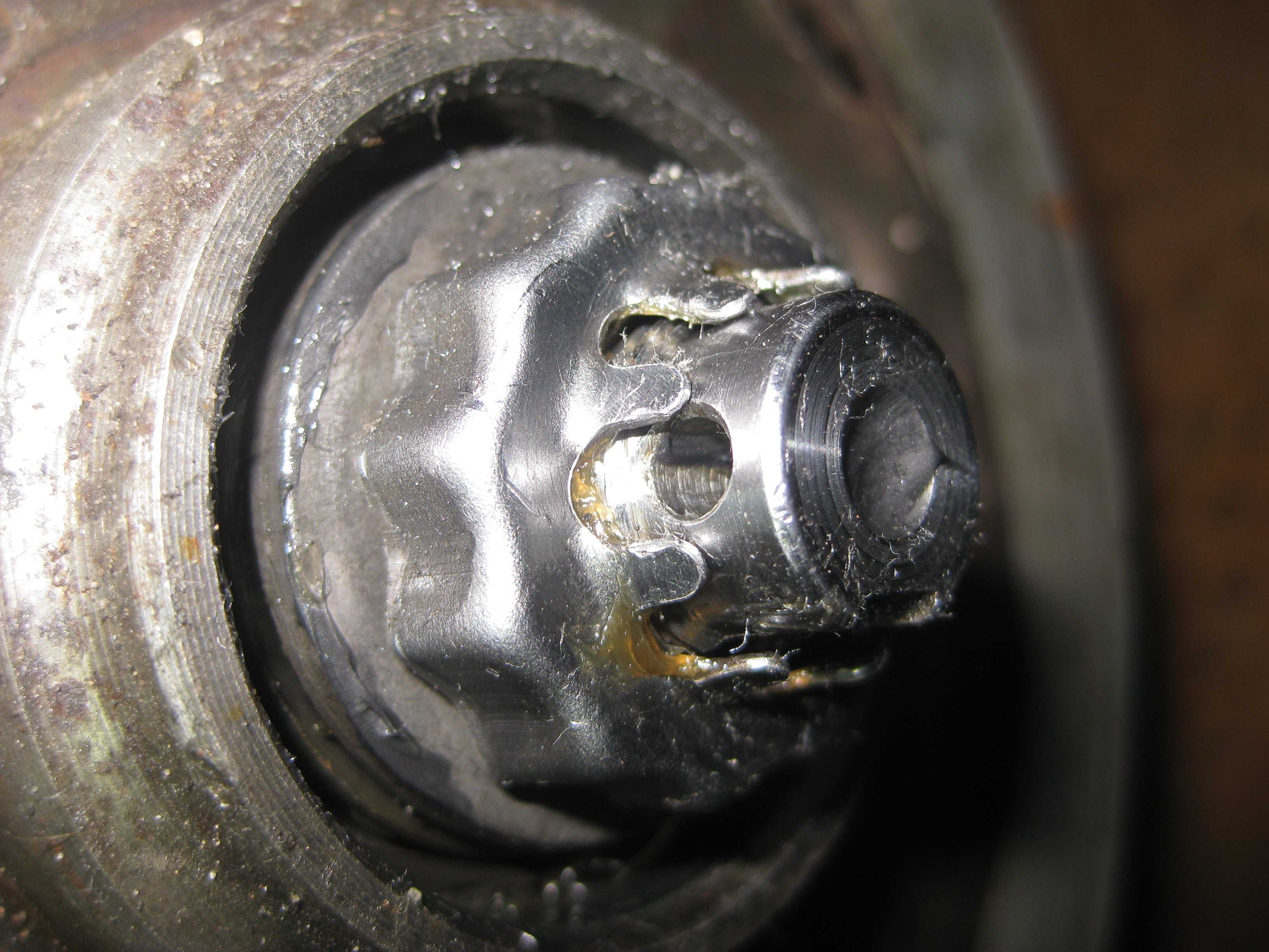

hab noch mal die trommel abgenommen und ein paar fotos gemacht; Wird schon halten....
Wie ihr auf den bildern seht, sitzt die krone nur zur hälfte über dem splintloch. Wenn dazu noch ein eher dünner splint wie beim FAG radlager dabei ist, könnte es kritisch werden. Habe jetzt dickere splinte in originaldicke verbaut. Vielleicht besorge ich mir noch ne zweite unterlegscheibe.
