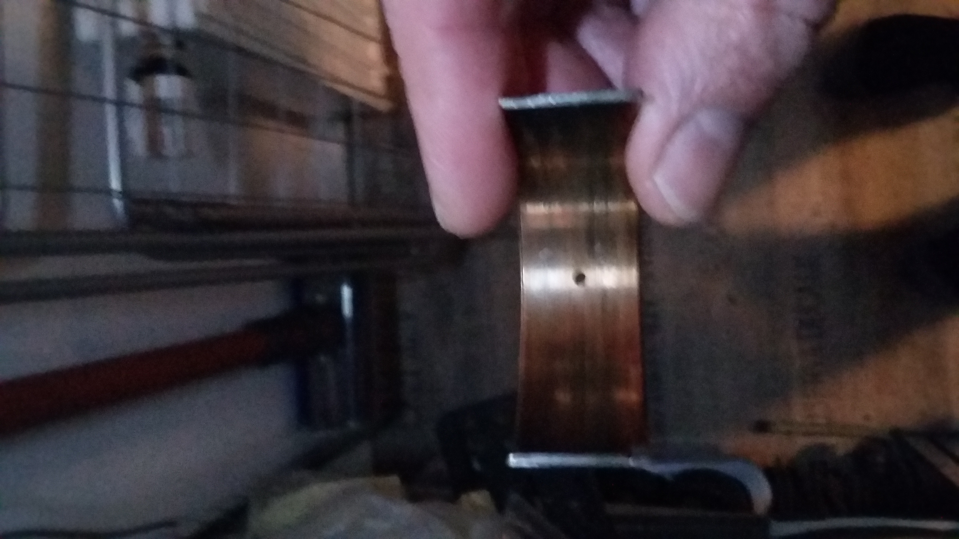

Du hast ja bis jetzt noch keine richtig verschlissene Lagerschale entdeckt, oder?
Korrekte Ölsorte fährst du? Unsere Motoren sind ja für 15W40 ausgelegt, nicht das du da ein 5W30 oder so fährst. Dann ist der fehlende Druck erklärbar.

Ich fahre 15W40, müsste passen oder?
Ich habe eine Lagerschale in der Mitte und eine außen ausgebaut, die außen sieht noch gut aus,
die innen sieht nicht so gut aus.
