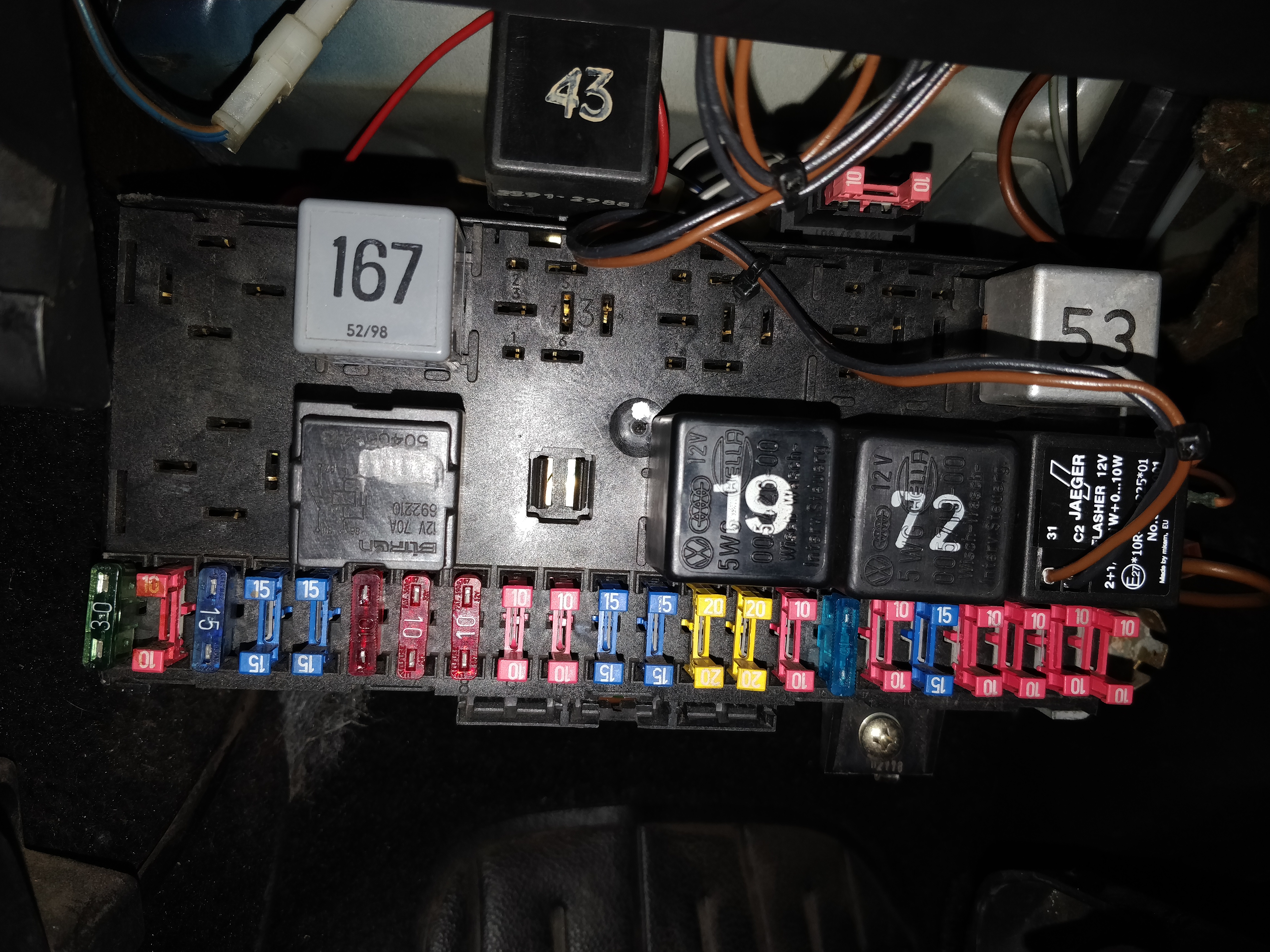

achso anbei mal ein bild meiner ZE, lann es sein das irgendein relais / sicherung fehlt???
Nordrocco
Beiträge: 891
Wohnort: Aachen
Re: Hilfe: Abblend- und Fernlicht ohne Funktion (obwohl ich schon alles getauscht und kontrollier habe)
Beitrag von Nordrocco »
Sicher dass Du den richtigen Lichtschalter verbaut hast?
colt_cobra
Beiträge: 28
Registriert: Fr 14. Sep 2012, 06:32
Beitrag von colt_cobra »
hi also die schalter haben ein anderes steckmuster, somit kann man die nicht vertauschen. und mein lichtschalter tuts ja wie schon erwähnt
