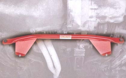

Oh, dann hab ich mich wohl verguckt. Ich nahm an, das ist eine für oben auf die Hinterachsdämpfer:
Domstrebe HA.jpg (10.8 KiB) 1373 mal betrachtet
Aber wenn die vorne angebracht war, wird sie auch dort hin gehören. Habe gelernt, dass es wohl auch solche Streben für Vorne gibt:
Kannte bisher nur die Serienverstrebung vom Scirocco 16V und die Wiechers, wie ich sie montiert habe:
Mea Culpa. :massa:
