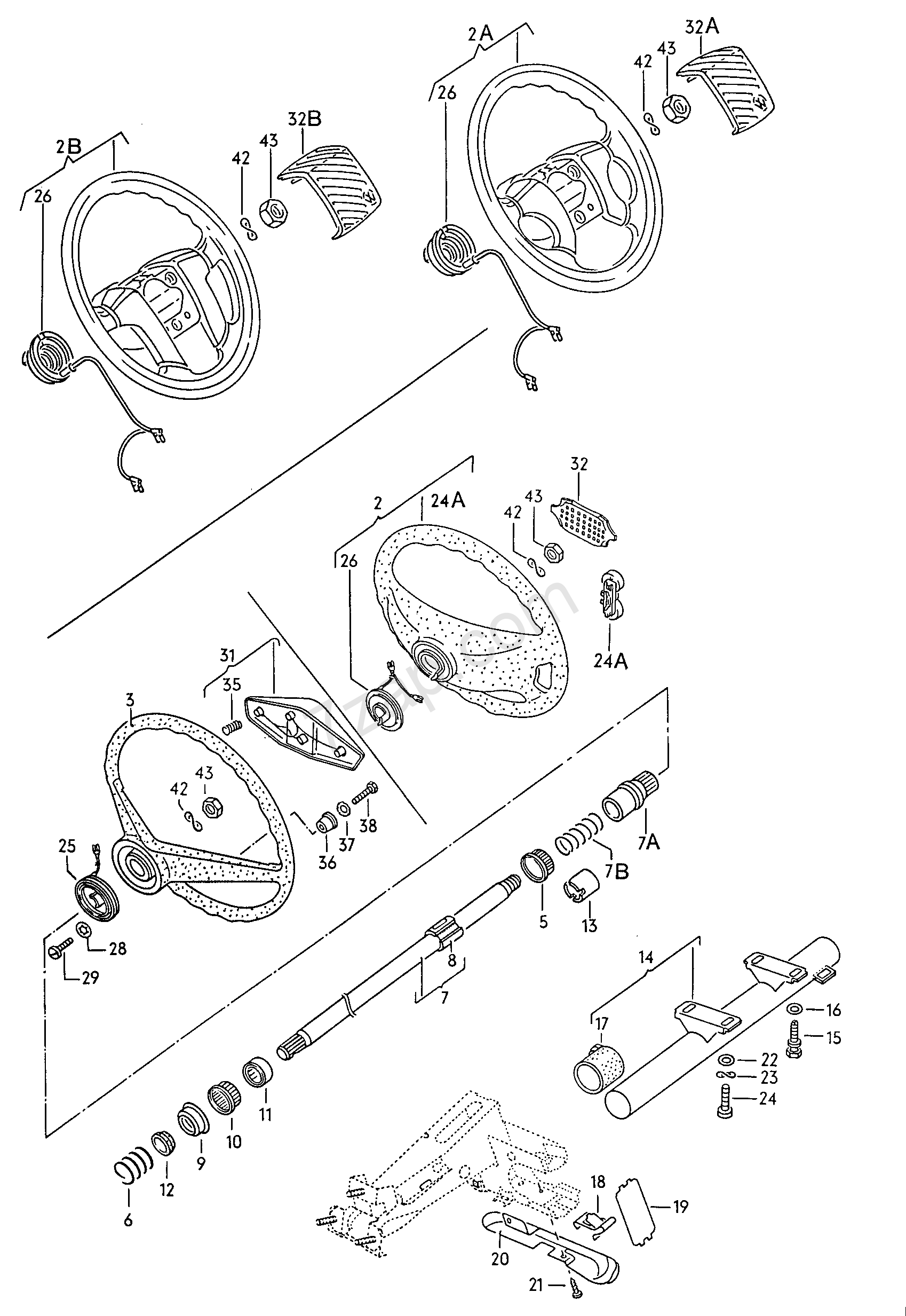

So ist der Aufbau beim Rocco:

Danke, die Explosionszeichnungen sind bekannt

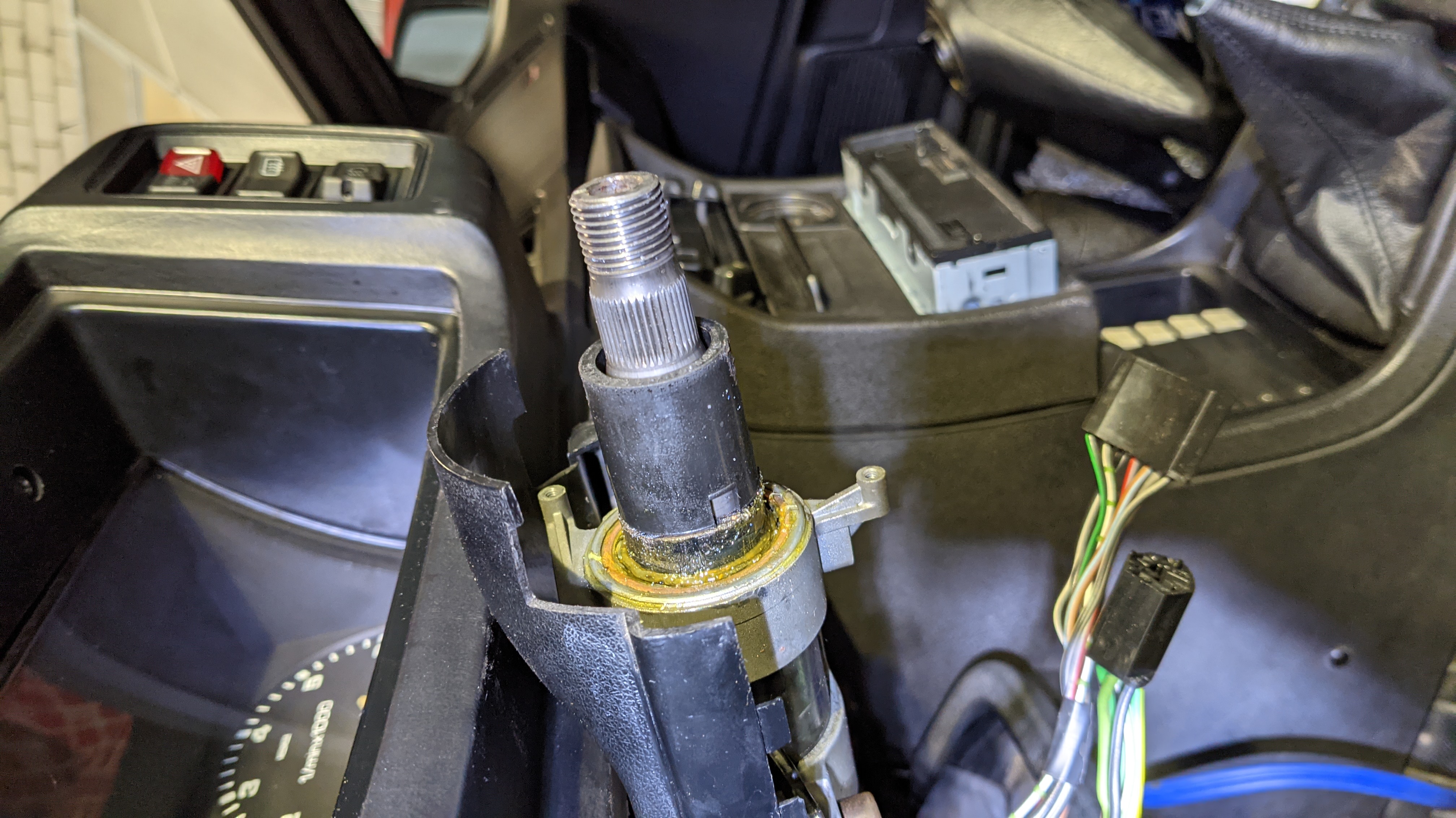

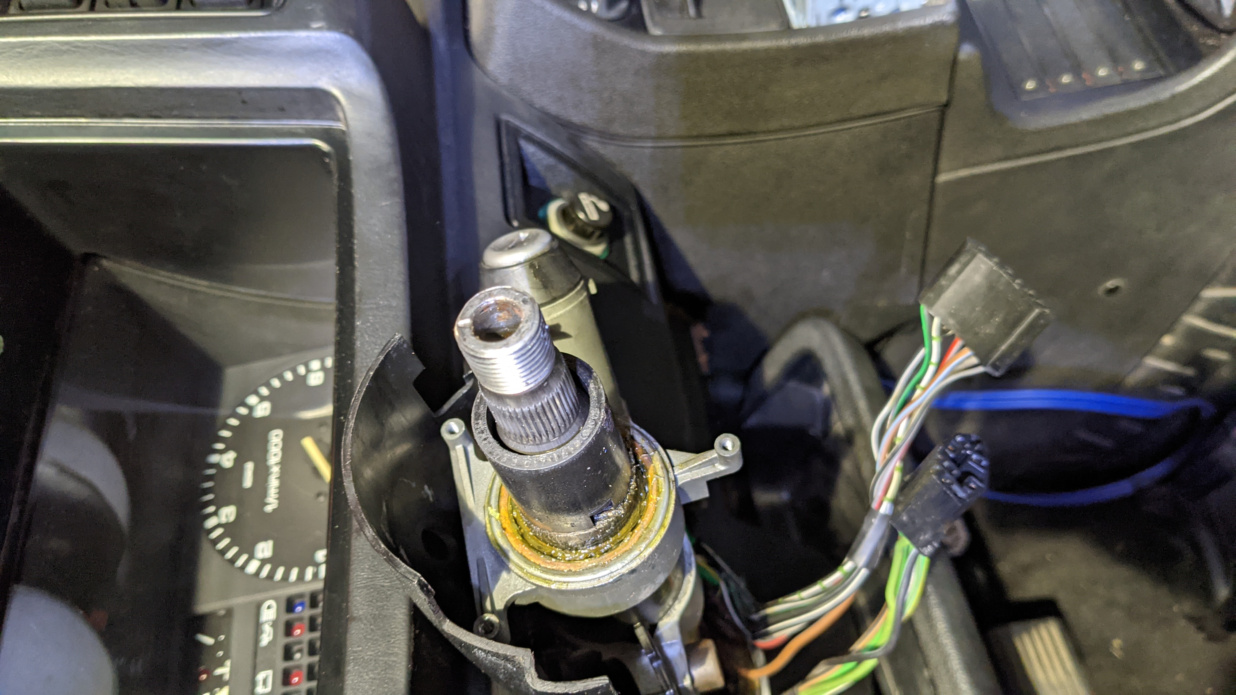

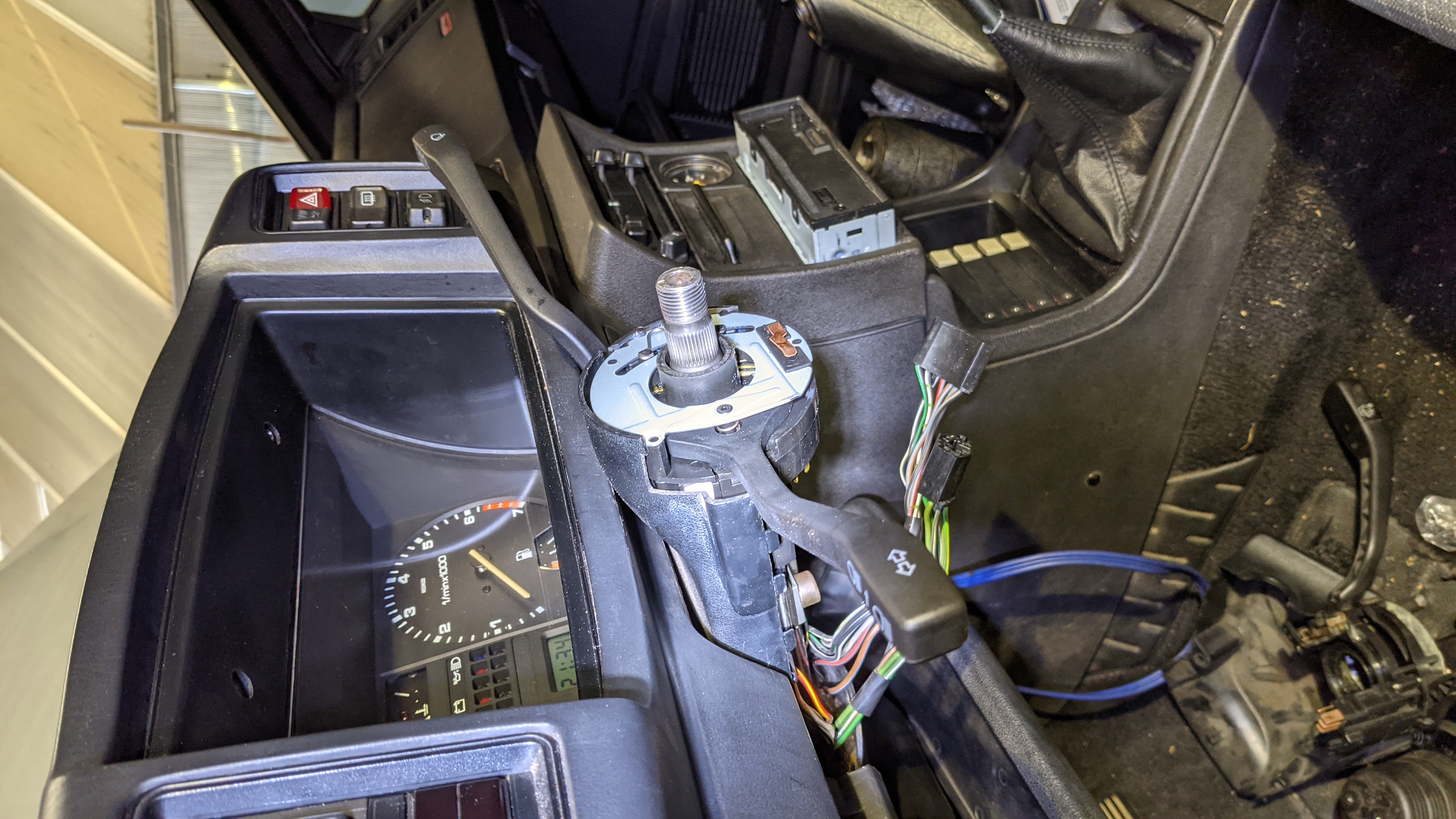

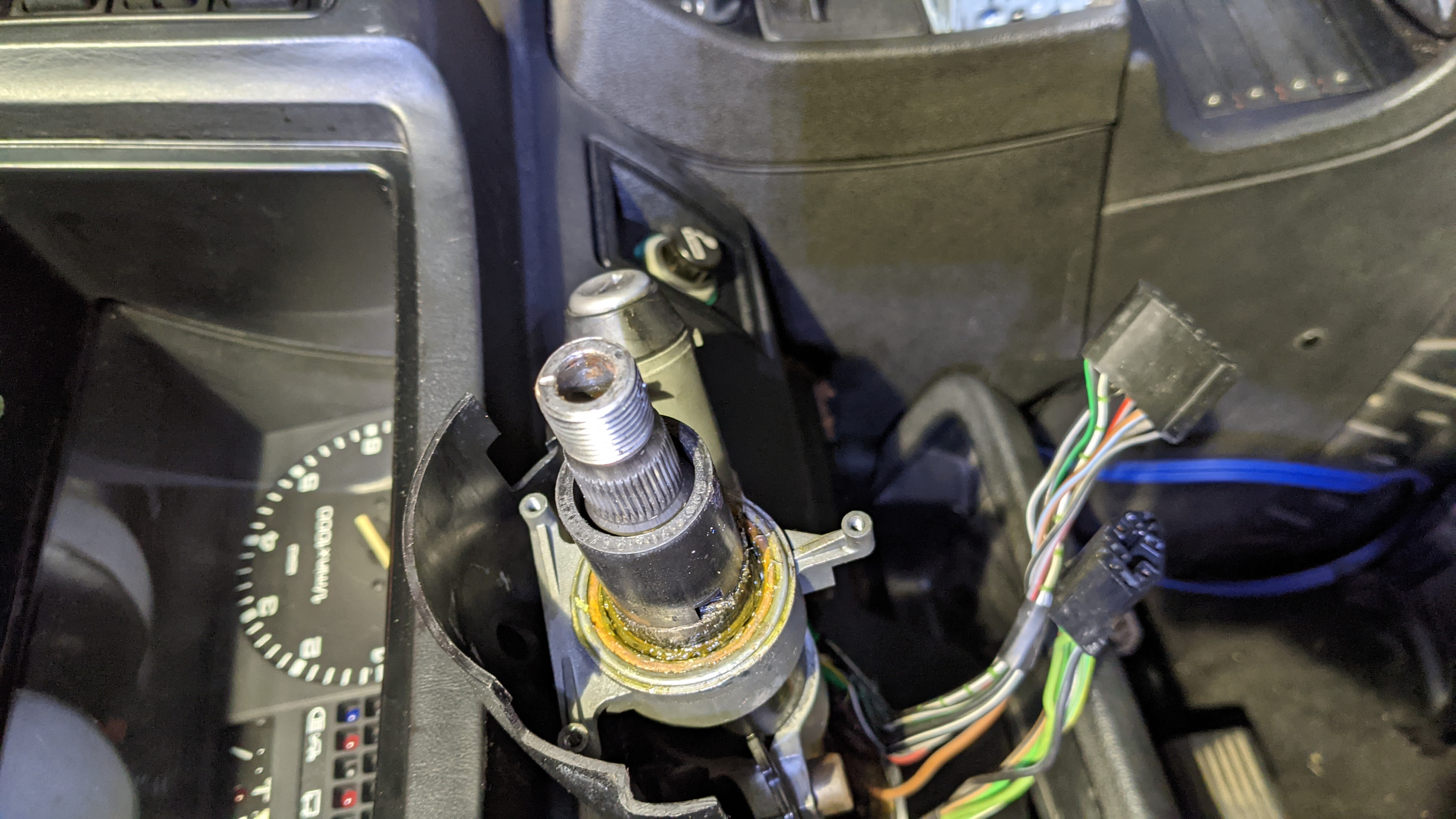

Ich habe es erst ohne Distanzhülse mit neuen Hebeln versucht. Leider hupt er immer noch. Dann die Distanzhülse aufgesetzt und mit dem Hammer nach ganz hinten geschoben. Jetzt passt das Lenkrad allerdings nicht mehr drauf
Kann mir jemand helfen? Hab ich den Distanzring falsch montiert oder muss man den kürzen?

Wir haben jetzt den unteren Distanzring (sieht ziemlich selbst zusammgeschustert aus) auch runtergenommen. Würde dann gleich versuchen den neuen Distanzring aufzuschieben?!

Kann dir leider nicht groß helfen, aber so rein vom betrachten der Bilder sieht es nicht richtig aus (mit der Distanzhülse). Müsste die Nut an der Hülse nicht iwo einpassen? Mein schlaues Buch hat leider keine Explosionszeichnung dieser Geschichte, aber irgendwas ist doch da zu viel bzw. zu lang.

So haben das Problem folgendermaßen gelöst:
Den 2. Distanzring entfernt, danach gesehen, dass das Kugellager vom Zündschloss neues Fett Verträgen könnte, also ausgebaut. Dabei im übrigen festgestellt, dass das Adapterstück welches von hinten in das Zylinderschloss greift völlig abgenutzt war. Glücklicherweise hatte ich dieses ja noch mitbestellt (171419341). Also alles sauber gemacht, neues Fett rein und den weißen Distanzring eingesetzt. Passte alles wunderbar und die Lenksäule hat jetzt auch viel weniger Spiel wie vorher. Also alles wieder zusammengebaut und die neue schwarze Distanzhülse aufgesetzt, Originale Blinker- und Wischerhebel montiert, Lenkrad drauf und es klappt alles ohne Hupen
Was mir noch aufgefallen war: Man hat auch die Möglichkeit die Distanz zwischen Hupkontakt und Lenkrad leicht zu verändern denn das Zündschloss welches den Endanschlag für Blinker- und Wischerhebel festlegt kann man in der Position leicht variieren. Leider hab ich in der Hektik und der danach folgenden Freude Mal wieder vergessen Fotos zu machen

Die Blinkerhebel passen, genau wie das Lenkrad, zu den späten Sciroccos (GT2) und Golf, haben aber um die Lenkradnabe die selben Abmessungen wie die alten, schmalen Hebel. Von daher war hier nicht das Problem mit dem Dauerhupen.
Ich denke, da wollte jemand den Rocco von innen etwas verjüngen.
Der schwarze Distanzring (übrigens auch beim T3 verbaut) ist der entsprechende Abstand, der nötig ist, damit du beim festschrauben das Lenkrad nicht auf die drei Schrauben drückst. Dieser Distanzring hat eine Seite, die etwas konisch zugeht, diese muss in die Lenkschlosshalterung.
Aber du hast es ja hinbekommen.
