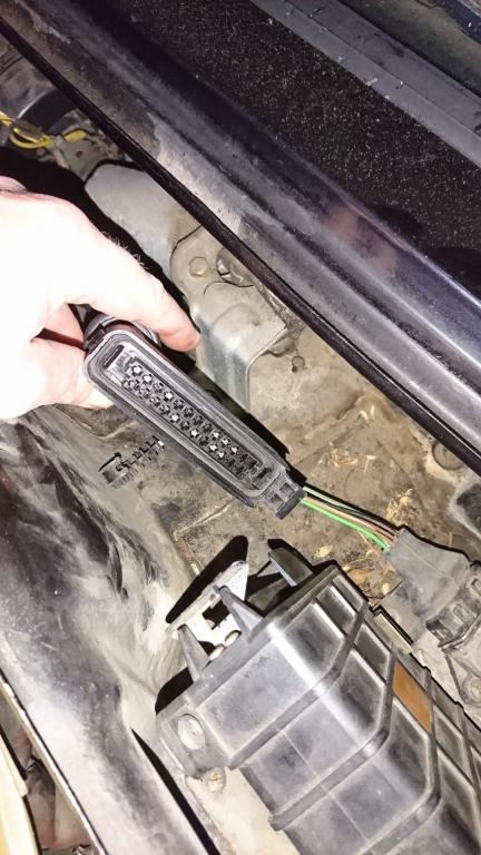

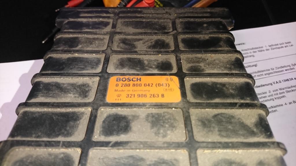

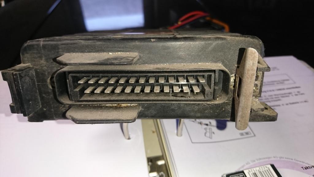

Zum Ersten:
Ich will hier nix vermarkten.
Jeder Rocco-Fahrer der an dem Punkt angekommen ist, an dem ich stehe, versteht mich, ohne zu erwähnen was ich gerade mit dem Karren mache.
Jetzt zu dir -
du hast nix kapiert.
Klar kannick ins "Jetzt machick mir selbst" gucken oder es mir einfach selbst machen - der Effekt ist der gleiche.
Der SLP in dem Buch ist für den Rocco nicht anwendbar. Hier unten drunter liegen drei Fotos.
Die Erstellung hat zugegebenermaßen länger gedauert als die zwei Minuten die du für das Nachschlagen des o.g. Faktes, welcher wie gesagt für das Modelljahr 1987 des Golf Cabrios mit JH Motor stimmt.
Du siehst drei Fotos.
Teilenummer des Steuergeräts
Buchse des Steuergeräts
Stecker zum Steuergerät
Da du ja behauptet hast, an Pin 33 wäre nur ne weiße Brücke an Pin 26, sollte es für dich ja anhand der Fotos ein leichtes sein mir zu erklären zwischen welchen Pins die Brücke liegt.
Solltest du allen Ernstes einen Pin 33 auf dem Foto des Steuergerätes finden, werde ich dich persönlich für den Mathematik-Nobelpreis vorschlagen.
PS.: - 8 als 0 definieren is nicht.
Jetzt zu dir -
