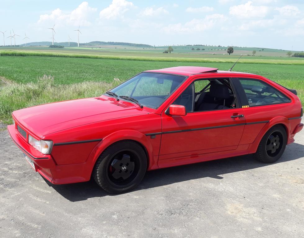

Meine Form von klassischem Fahrwerk seit 1994: Koni gelb (Öl) mit Eibach-Federn -35 bis -40 mm, hinten 10 mm Federwegsbegrenzer, da die Reifen sonst schleifen würden.
Felgen sind Eta-Beta 7x15 ET 30 mit 195/50/15. Auf Änderungen der Karosserie konnte ich verzichten. Keine Kanten gebördelt und die Innenverkleidungen vorn sind auch unverändert drin.
