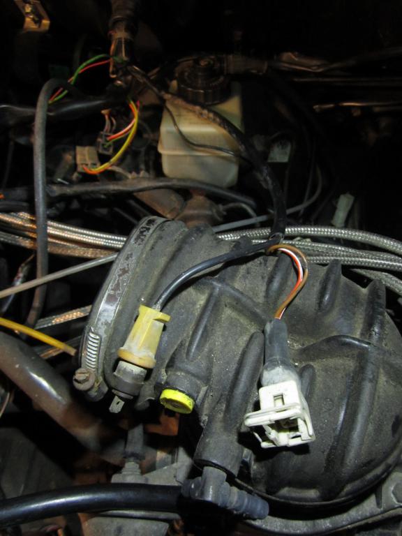

Ich habe noch ein Bild von dem dritten Unbekannten gemacht wie gesagt die beiden Kabel dieses Steckers sind sw.
Die zwei anderen sind identifiziert also hätte ich zwei neue.

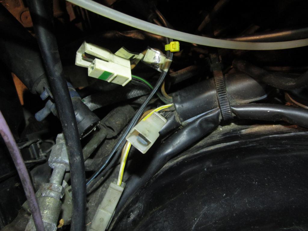

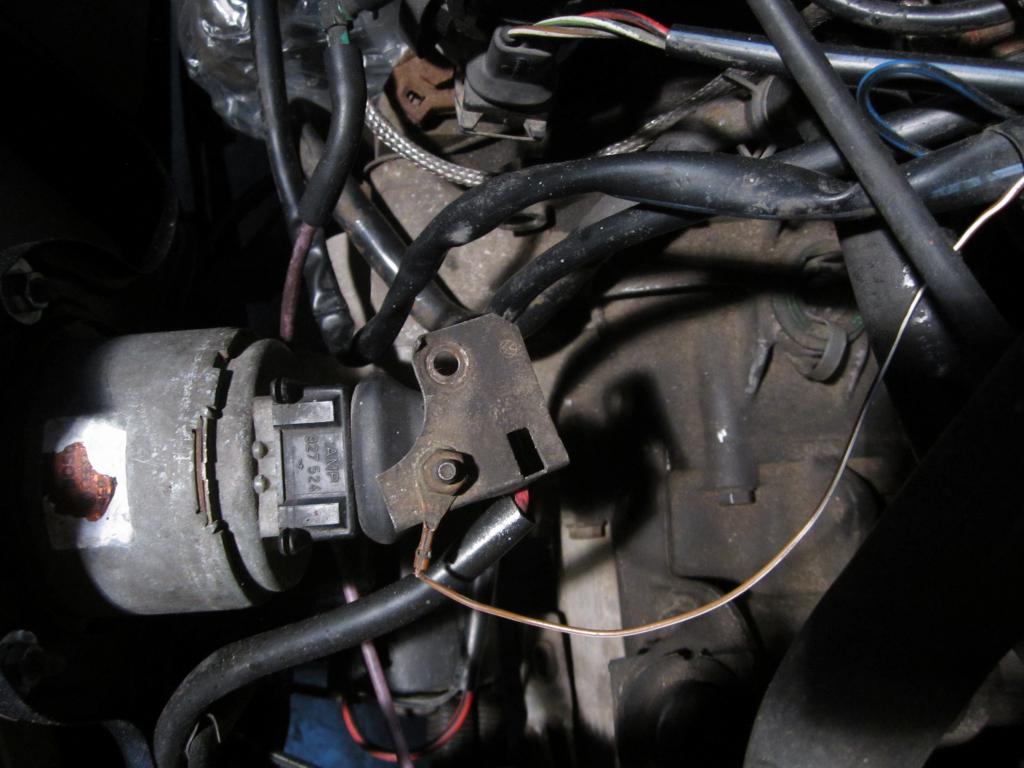

Ein großer weißer komisch geformter Stecker. Die Kabel wie man sieht eines grün und das andere rot-schwarz. Das rot-schwarze ist abgetrennt. Keine Ahnung wo das andere Ende davon ist. Möglicherweise in dem Schlauch wo das Grüne auch her kommt.

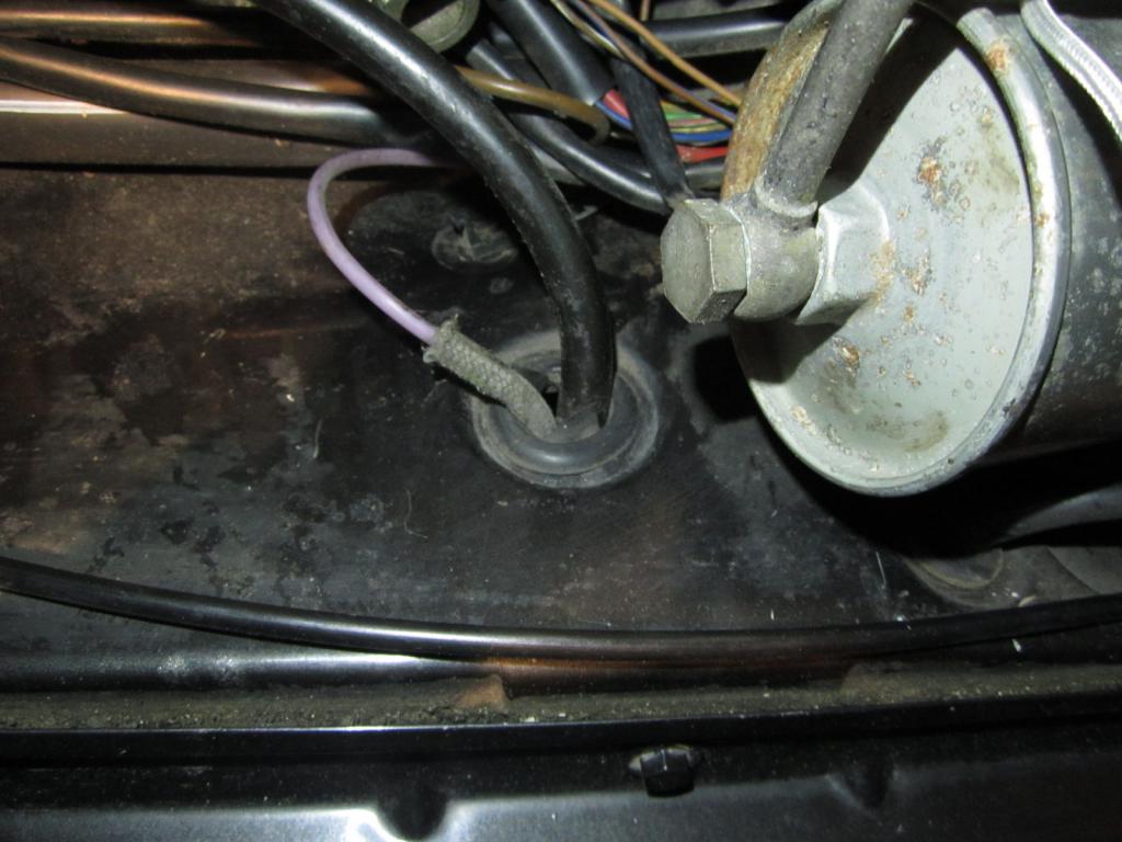

Und zur Abwechslung mal kein Stecker oder Kabel. Der lilane Plastikschlauch da kommt einfach so neben dem Kraftstofffilter aus der Karosse und hört dann auf. Ich könnte mit vorstellen dass er irgendwo an den Luftfilterkasten oder die Hutze oder so geht. Von meinem Audi kenne ich diese Schläuche als Unterdruckleitung was anderes kann ich mir nicht denken.

Der komische weisse mit dem grünen Kabel kommt auf die Zündspule.

Da hat 86ertropic recht. Das kommt auf die Zündspule. AFAIK müßte das abgekniffene zum Drehzahlmesser gehen. Das grün/weiße zur TSZ Endstufe.

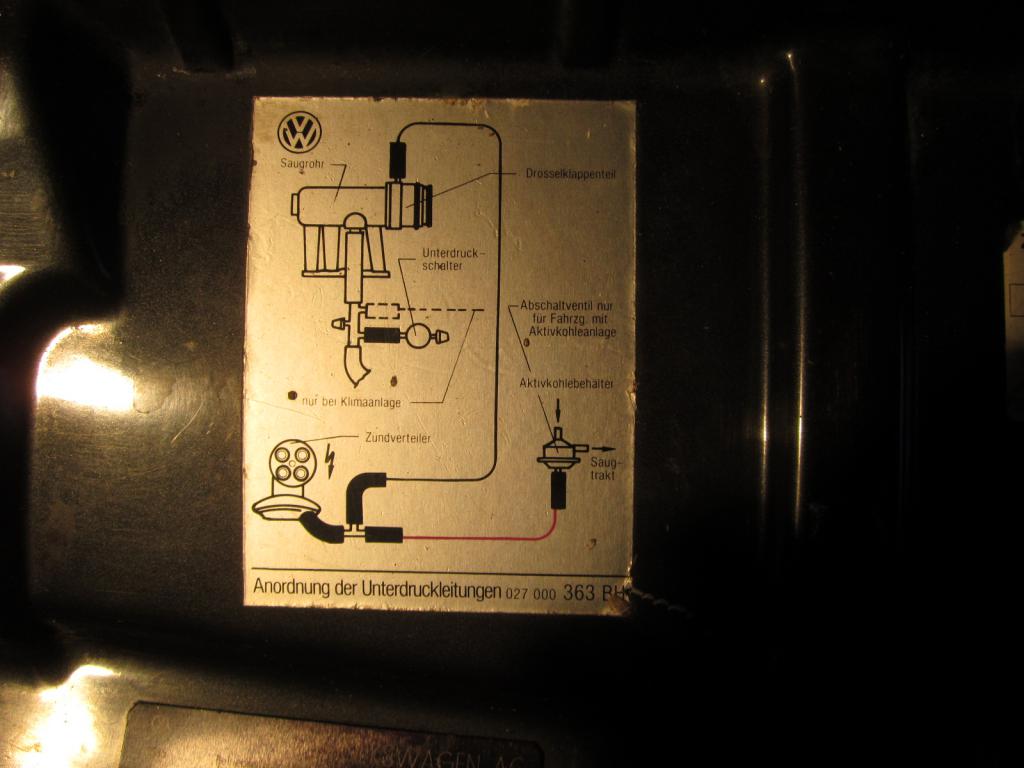

Hi, der lila Schlauch kommt vom Aktivkohlefilter im Kotflügel und kommt mit an den Unterdruckschlauch am Zündverteiler. Gruß

Das Unterdruckschema für den AKF ist auch vorn auf den Schlossträger geklebt.

Zündspule.. danke. na klar... Irgendwie kam der mir auch bekannt vor. Ich habe mal am Audi geschaut weil der Meister der Werkstatt meines Vertrauens den wir damals schon auf das Thema angesprochen hatten sagte dass die Kabelfarben bei den ganzen Fahrzeugen von damals (zumindest VAG) alle gleich sind. Logisch... Bei mir sind es zwar nur Ösen an den Kabelenden aber die gleichen Farben gehen beide ans Minus der Zündspule.
Zum Drehzahlmesser das rot-schwarze? In Ordnung danke. Ich denke da werde ich einfach mal hinter dem KI schauen ob ich ein Kabel in dieser Farbe finde.

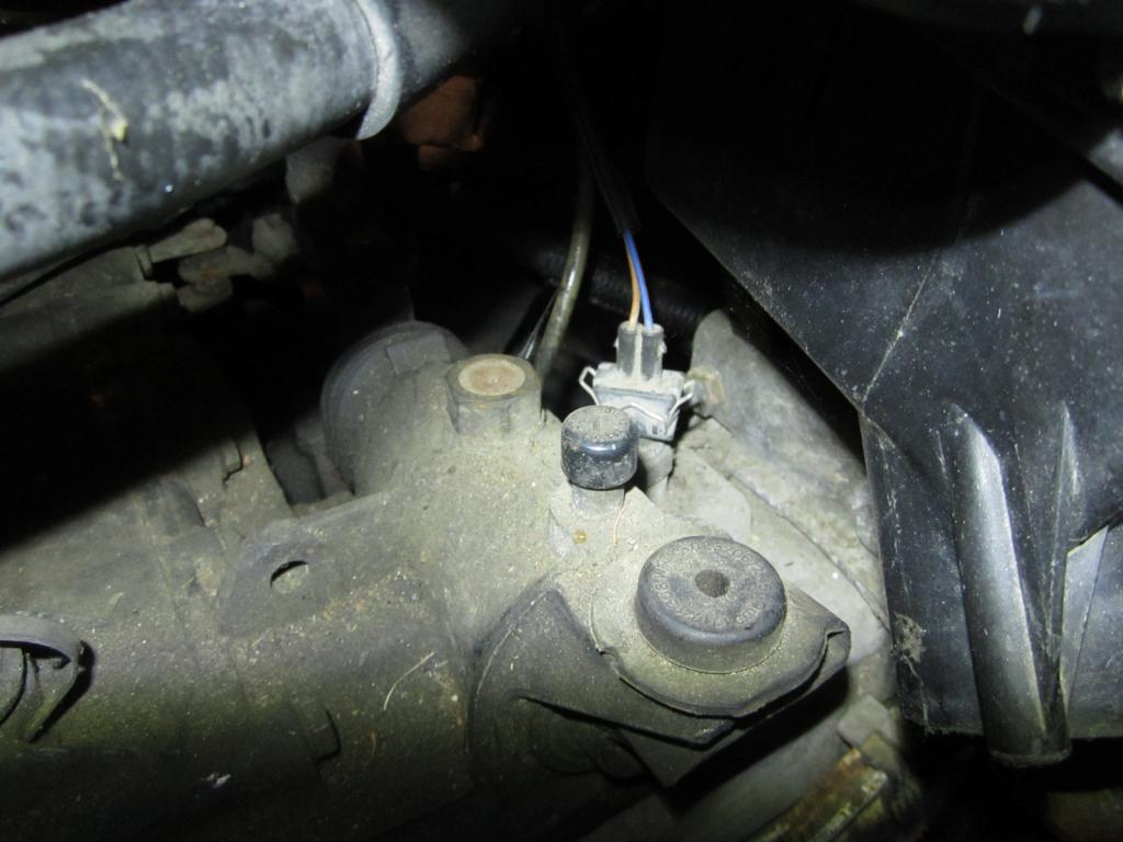

Wegen den beiden Kabeln für den Rückfahrschalter am Getriebe.. Da steckt schon einer drauf. Also entweder gehört der da nicht hin.. oder die anderen mit den schwarzen Tüllen sind nicht dafür.. oder die Kabel sind Doppelt in unterschiedlichen Farben :noidea:

Das ist ja nun offensichtlich, das ist die Lambda-Sonde. ;-)

War erstmal verwirrt weil ich dachte dass du einen anderen meinst und dachte "Hä? Niemals der ist aus Plastik der schmilzt weg!" aber an der Lamdasonde war schon ein 20 cm Kabel dran an dessen Ende der passt den du wohl meintest.

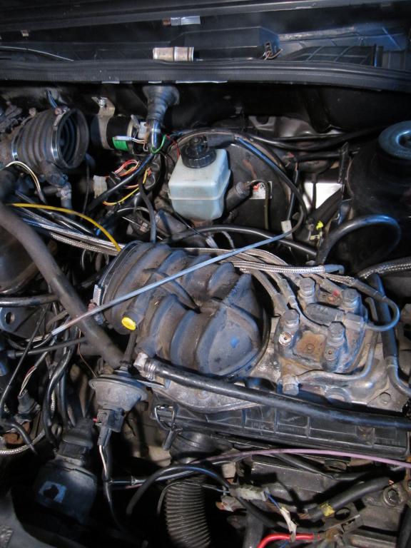

Habe heute mal versucht mir viel Zeit zu nehmen. Schlauchmäßig bin ich gut voran gekommen (so viel war es da ja eigentlich auch nicht mehr) und Kabel bzw. Steckermäßig bin ich überhaupt nicht weiter.
Habe auch ein wenig über den Stromlaufplänen gebrütet aber das schlimme ist ja dass wenn ich z.b. einen Stecker XY oder ein Kabel habe ich gar nicht weiß ob das tatsächlich zum Motor gehört oder vielleicht zur ehemals verbauten Klima oder so gar zur Scheibenwaschanlage. Da kann ich also nicht wissen auf welchen Plan ich suchen muss.
Dann ist da noch die Sache dass.. z.b. der immer noch unbekannte weiße Stecker der am selben Zweig hängt wie das Kabel der Lamdasonde.. den habe ich im Stromlaufplan gleich 2 mal gefunden. Zusatzluftschieber und Förderpumpe. Bis darauf dass die beiden einen schwarzen Stecker haben und der gesuchte einen weißen sind sie von Form und Kabelfarben vollkommen identisch. blöd..
Achso und die beiden mit den Gummitüllen keine Ahnung ich kann mir schlecht vorstellen dass die für den Rückfahschalter sein sollen da der Stecker der dort schon drauf Steckt eine ganz andere Form hat und offensichtlich darauf passt. Ich konnte das trotzdem noch nicht überprüfen da ich den Schalter in den Stromlaufplänen noch nicht finden konnte. Ich könnte mir wegen den Gummitüllen auch Hupe oder Öldruckschalter vorstellen (das ist jetzt mehr geraten die Kabelfarben da muss ich auch noch überprüfen).
Ich werde jetzt noch mal ein wenig in den Stromlaufplänen blättern vielleicht werde ich noch fündig aber das beste ist immer noch in einem Vergleichsfahzeug nachschauen denke ich.

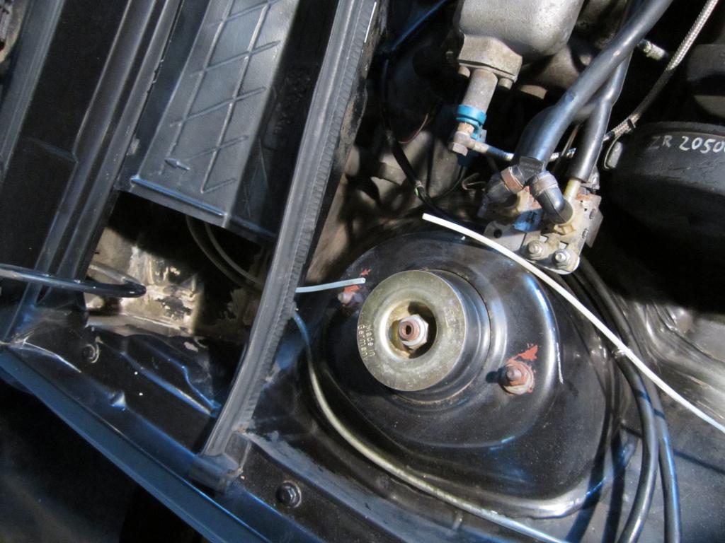

Zwei der übrigen Schläuche... Also Plastikleitungen. Der untere kommt vom Scheibenwaschehälter. Habe jetzt nicht genau geschaut ob er wirklich vom Behälter kommt oder aus der Karosse dahinter. Man könnte ja vermuten dass die beiden zusammen gehören.
Vermutlich wieder eine Unterdruckleitung. Liegt da auf der Hutze. Kommt aus der Blechwand rechts neben dem Hauptbremszylinder.

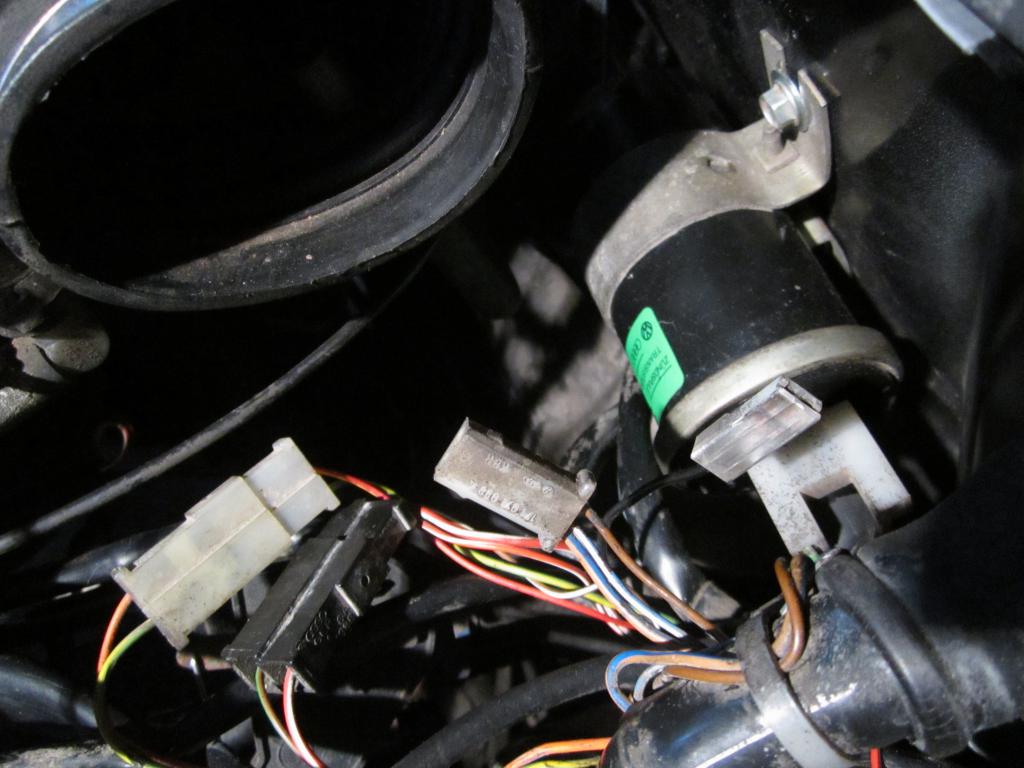

Ein Braun/weißes Kabel dass mit einer Öse an einem Blech befestigt ist baumelt da einfach so herum.
Das da in der Mitte mit den Kabeln Braun/Blau, Weiß/Blau und Braun. Auffällig ist bei dem dass die Steckkonrakte (2 stück glaube ich) Rund sind.
Die links daneben habe ich nur auf verdacht zusammengesteckt weil die gerade so schön zusammen gepasst haben. Ja sollte man nicht machen muss ich noch überprüfen ob das auch so sein soll.
Da fällt mir noch ein dass ich mich verbessern muss. Der Stecker der schon auf dem Rückfahschalter drauf steckt hat die Farben Braun und Blau/Rot. Habe das Rot auch erst gesehen als ich das Kabel bewegt habe auf dem Bild von mir sieht man es ja nicht.
