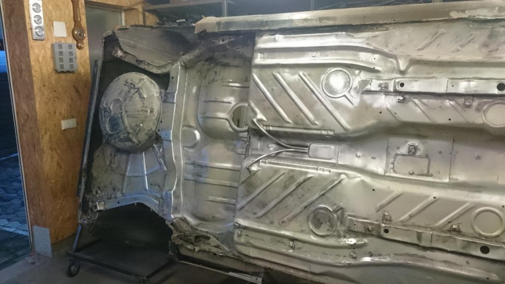

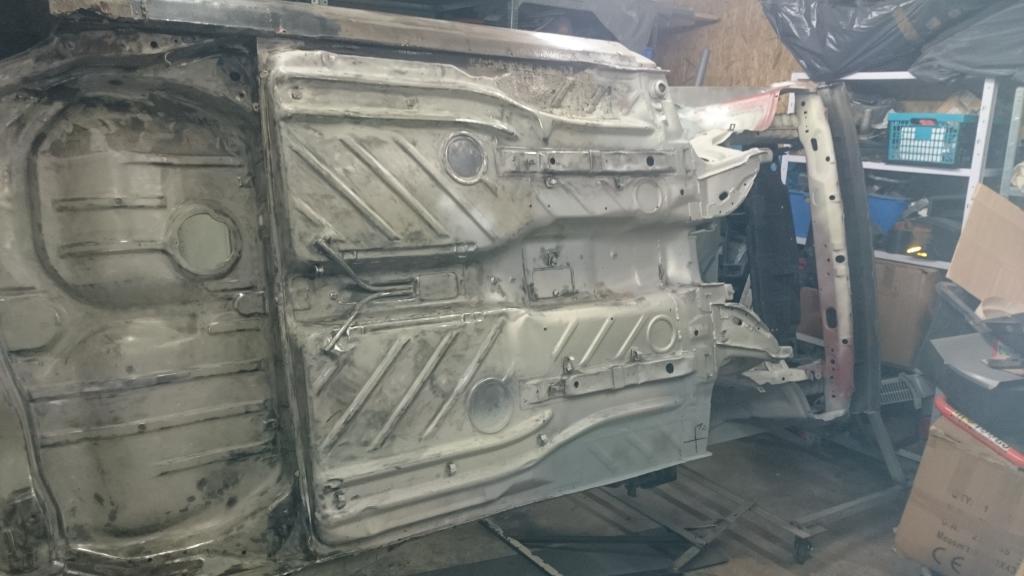

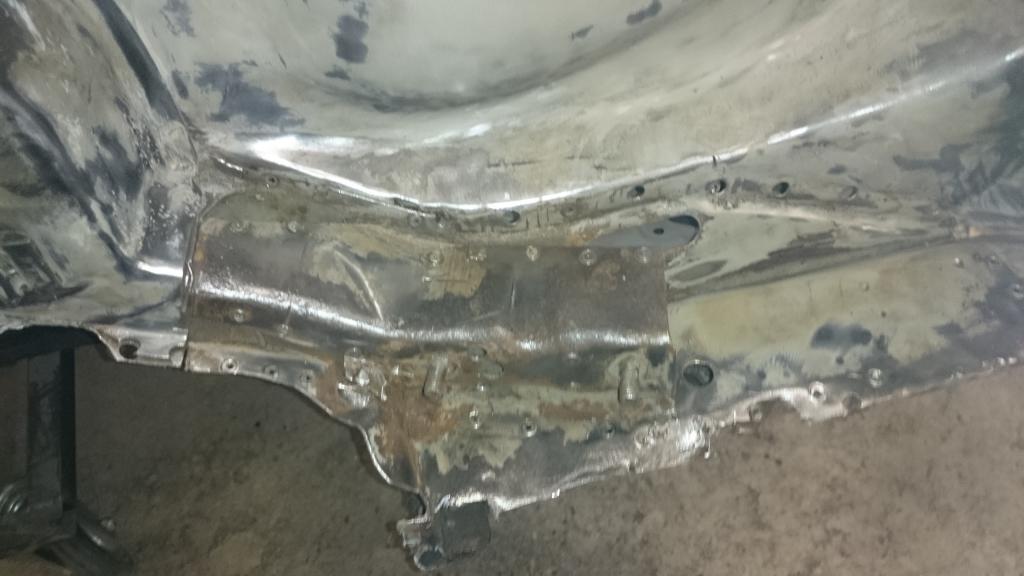

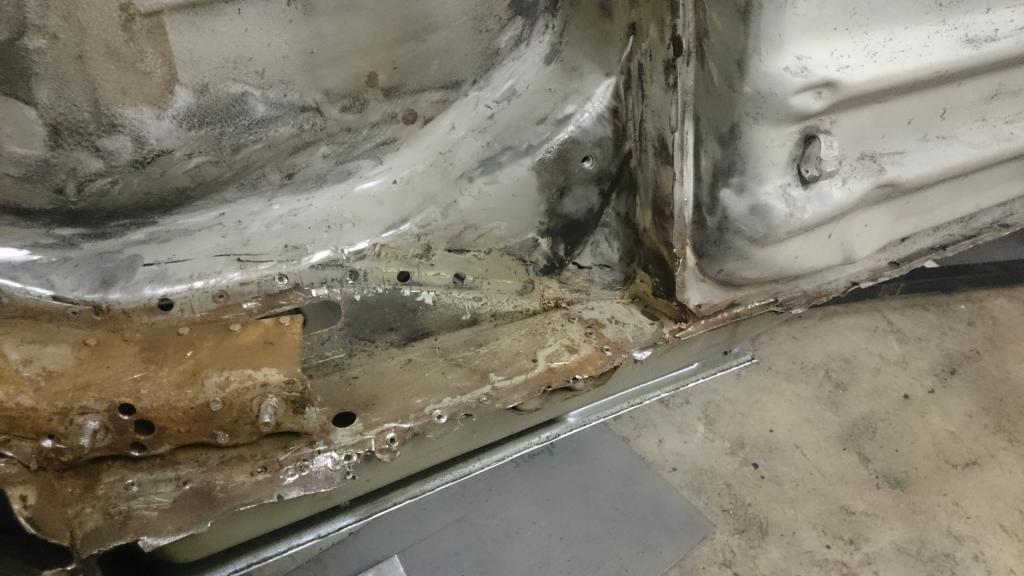

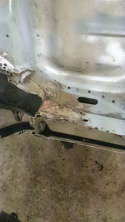

Weiter gings mit der Reinigung des Unterbodens mittels Flex und Drahtscheibe, bzw Topfdrahtigel und im Bereich der Hinterachsaufnahme habe ich angefangen, den Längsträger heraus zu nehmen:

Ich wollte einfach nur Danke sagen das es mal wieder etwas sehr tolles und mutiges im Forum zu sehen gibt.
REspekt vor der gründlichen herangehensweise...aber man kennt es nicht anders ;) also weitermachen!

AW: Stephans kleine Bastelstunde
Respekt, dafür hätte ich gerne Platz und Zeit.
Ich würde die neu erstandenen Holme komplett einbauen, da du eh schon einen riesen Aufwand betreibst. Dann wird das ganze 100%ig
Danke für die netten Worte.
Bezüglich der Holme würde ich das auch gern machen. Allerdings kommt man, speziell im Bereich ganz ganz hinten, nicht wirklich dran heran an alles. D.h. das Heckblech im unteren Teil müßte wohl entfernt werden (zwischen den Endspitzen). Vermutlich mache ich die aus Rostgründen aber sowieso. Daher ist das dann vermutlich überschaubar. Mal sehen. Ein paar Bilder fehlen bis zum aktuellen Stand noch, aber die kann ich erst am Wochenende nachtragen, bin derzeit unterwegs.
Einen Plan für den neuen Innenaufbau des Schwellers hatte ich schon, habe diesen aber erstmal verworfen und plane gerade um. Natürlich wird vorher auch alles im Papiermodell nachgebaut und in Belastungs- und Torsionsrichtung auf Steifigkeit getestet.
Na, lasst euch überraschen.
Was ich immer noch suche sind die Längsträger unterm Fahrer und Beifahrer Fussraum.
Gude - Hut ab vor der Arbeit ; und glaub mir, ich weiß wovon ich spreche. Eine Frage hät ich jedoch bzw. Anmerkung. Warum hast du das Bodenblech (Seite 1) nur gepunktet und überlappend geschweißt? Das Teil gibt es doch als Ersatzteil und warum hast du es selbst gefertigt? Wie geschrieben, interessiert mich nur und soll nicht als Kritik verstanden sein. Vielleicht hab ich es ja überlesen, aber warum betreibst du eigentlich den ganzen Aufwand?
Ich wollte nicht das ganze Blech tauschen. Es ist ja im Grunde nur ein Bruchteil. Es wird noch entsprechend versiegelt. Von daher hoffe ich dass es rosttechnisch kein Problem wird.
Bei meinen Entrostungs und Umbaumaßnahme lief da ähnlich ab. Manche Bleche die ich im Handel bekommen habe habe ich komplett eingeschweißt (weil es rostmässig Sinn machte) an anderen Stellen habe ich soviel vom guten Blech stehen lassen wie eben ging und die Bleche angepasst bzw. selbst gebaut!
Finde das schon gut so wie Stephan das hier macht.
