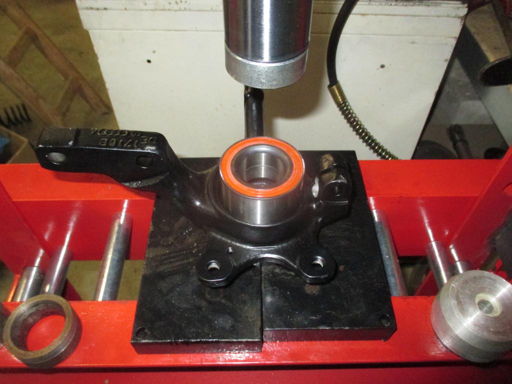

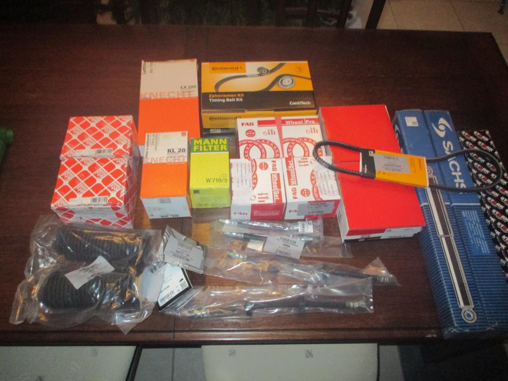

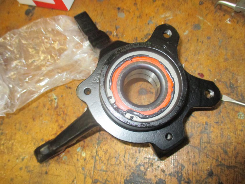

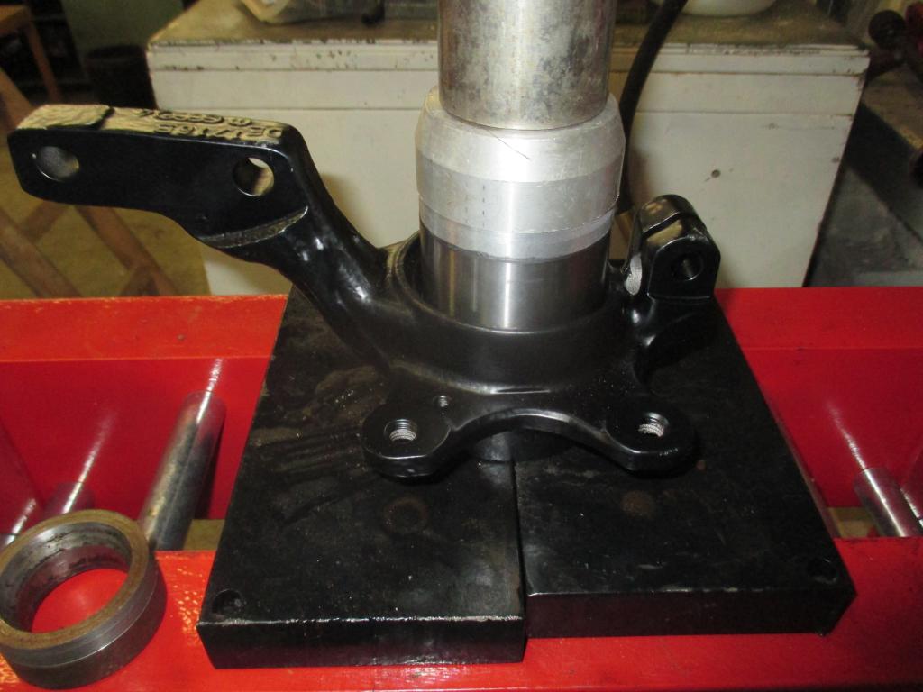

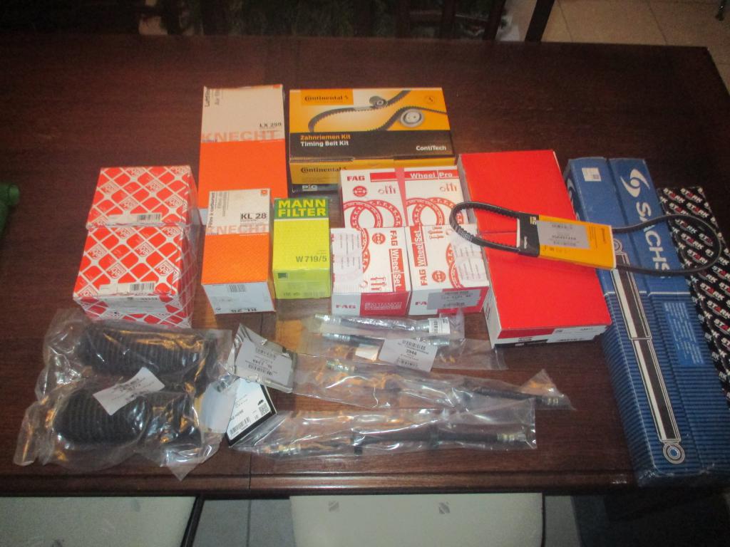

Neue Teile sind angekommen und vom Pulvern ist auch schon etwas zurück. So konnte ich gestern die Radlager vorne einpressen.
Das wars dann erstmal. Mal sehen, wann ich mit dem Teil fertig bin. Ich werde weiter berichten.
