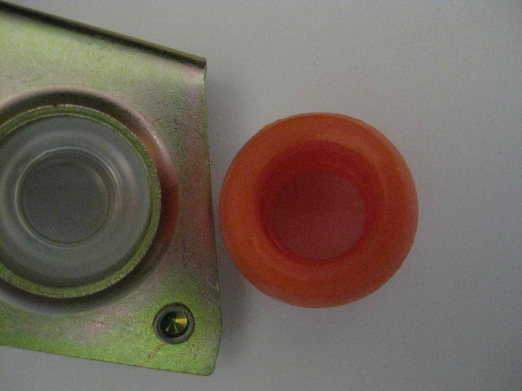

soooo...
also wer´s nicht glaubt, hier ist ein foto der golf 2 kugel (191 711 208A, oder Topran 107 325) und
der passenden weissen scirocco buchse 171711194g;
man sieht sofort das der durchmesser anders ist;
es gibt auch ne passende orange buchse, die ist im set, wie oben beschrieben;
grüße!

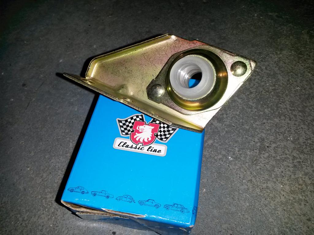

Ein Bild sagt mehr als 1000 Worte:
Der Dateianhang IMG_20161007_144136.jpg existiert nicht mehr.
Wenn die Qualität des Gummis auch so ist bin ich mehr als zufrieden. Wobei, für 6,50€ pro Stück kann man auch fix Ersatz mit bestellen.
