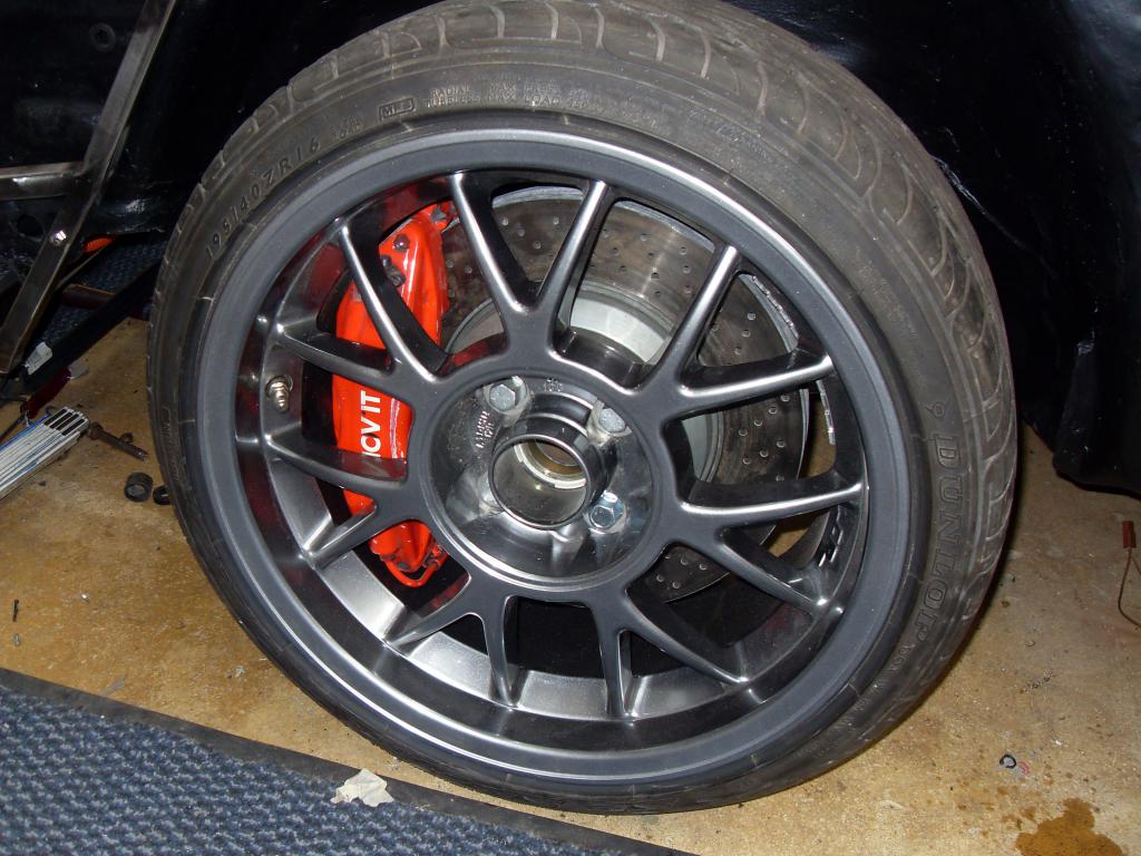

Das Mark20 mit ABS hat mir ein Bekannter auch schon einmal vorgeschlagen. Das kann ich leider nur technisch nicht umsetzen denk ich. (Aufgrund der Movit Bremsanlage vorne!) Da müsst ich mich aber mal genauer mit auseinander setzen. Die nötigen Sensoren sind ja fix angebracht und verkabelt... allerdings möchte ich nur ungern meine Radlagergehäuse anbohren bzw. überhaupt ABS
Das ich Servo fahren "muss" nervt mich schon.. Hinten fahre ich die Serienmässige Scirocco 2 16V Bremse wie die meisten hier. Auch mit 3/15er! Also soweit TüV konform... nur das die vordere Bremsanlage eben wie gesagt enorm zupackt bei dem leichten Auto!
Eine größere Bremse hinten wäre mir eigentlich am liebsten, aber da hab ich noch keinen TüV-Menschen gefunden der sie mir einträgt!

Richtig Stephan, vorne ist es eine Movit 4 Kolbenbremsanlage mit 304er Durchmesser.
war notwendig wegen Leistungssteigerung, naja also nicht zwingend notwendig, eine G60 oder VR6 Bremsanlage hätte es auch getan.
Hat sich zu der Zeit aber grade angeboten.
