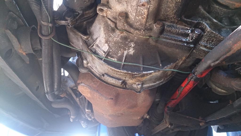

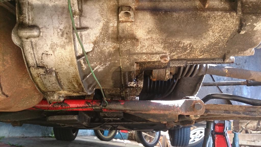

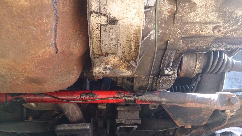

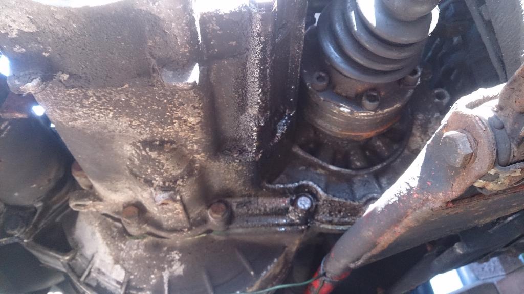

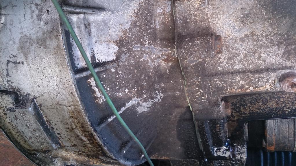

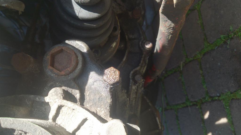

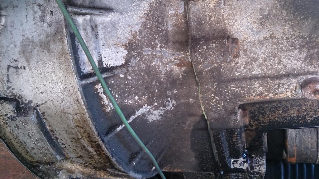

Hab heute mal drunter geschaut und ein paar Bilder gemacht. Erkennt man wahrscheinlich eh nicht viel drauf.
Ich hab mich jetzt erst mal nicht an die Schraube gewagt, hab auf die schnelle auch keinen passenden Aufsatz gefunden.
Die Schraube sieht allerdings so aus, als wenn sie die letzten 10 Jahre nicht draußen gewesen wäre. Da frage ich mich doch, wie die Werkstatt dort was ordentlich eingefüllt hat.
Dann hab ich mal so gut es geht alles sauber gemacht und bin mal 1-2 Kilometer gefahren. Blieb aber alles trocken, anscheinend ölt es nur wenn der Motor richtig warm wird.
Oder das Getriebe ist mittlerweile leer. :zahnlos:
Ich werd den Wagen am Samstag in die Werkstatt bringen und hoffen, dass die was finden und beseitigen. Dort würde das auch eher was werden mit Garantie, falls es nicht dicht wird.
Würde es sich eigentlich irgendwie bemerkbar machen, wenn wirklich gar kein Öl mehr drin ist? Also Geräusche oder so?
Ich muss die 350km Autobahn wieder zurück bis zur Werkstatt und das möchte ich ungern ganz ohne Getriebeöl erledigen. :erschrecken:
Ach noch was:
Um den Anlasser rum, war auch alles ziemlich nass. Das kann ich mir irgendwie nicht erklären, da sollte doch gar kein Öl unterwegs sein, oder?
LG,
Tilman
Meiki
AW: Getriebe wiederholt undicht.
Beitrag von Meiki »
Die Feuchtigkeit bei der Antriebswelle kann auch vom Simmerring an der Schaltwelle kommen dann ist die Manschette aber auch feucht und Ölig oder Tachowelle oder Dichtung sieht man wenn man von oben schaut Tachowelle.
Getriebeglocke falls das Motoröl ist, mir hat es mal die Papierdichtung hinter dem Kurbelwellenflansch nach innen gezogen.
Und bei der Tachowelle kann man auch das Öl nachfüllen.
Bei mir war von Haus aus bei Neukauf schon viel zu wenig drinnen, hatte sich nicht bemerkbar gemacht.
Betare
Beiträge: 246
Registriert: Fr 20. Dez 2013, 15:19
Wohnort: Wolfsburg
Beitrag von Betare »
Moin.
Also von oben kann man eigentlich gar kein Öl erkennen. Tachowelle ist dicht.
Das einzige was noch ölig ist, ist die Ummantelung der Servoleitungen überhalb der Stelle unten.
Servo-Öl fehlt allerdings keins, deswegen wird es das wohl nicht sein.
Naja, mal sehen ob sich nach der Putzaktion jetzt mal zeigt, wo es raus kommt.
LG,
Tilman
Betare
Beiträge: 246
Wohnort: Wolfsburg
Moin.
Mal ein Update. Es kam jetzt alles doch ganz anders:
Ich war heute bei nem guten Bekannten, der sich auskennt und ne Grube hat.
Wir haben jetzt das Getriebe raus und machen so viel wie möglich neu an Dichtungen.
Undicht sind auf jeden Fall der Simmerring der Getriebewelle zur Kupplung hin und die Papierdichtung zwischen Glocke und Getriebe.
Da ich keine Lust habe, das in naher Zukunft nochmal auszubauen, machen wir auch gleich die Antriebswellendichtungen und den Simmerring der Kurbelwelle neu.
Öl war doch noch ziemlich viel drin, ich vermute, dass die Werkstatt viel zu viel rein gekippt hat.
Beim rausnehmen gabs erst mal ne Öldusche, weil wir vergessen haben das Loch der Tachowelle wieder zu schließen. :-) )
Kann mir jemand sagen, was der Simmerring der Getriebewelle für einen Innendurchmesser hat? Auf dem, der drin ist steht 21,9 drauf aber wenn ich die Teilenummer suche, finde ich nur welche mit 23,9.
:gruebel:
