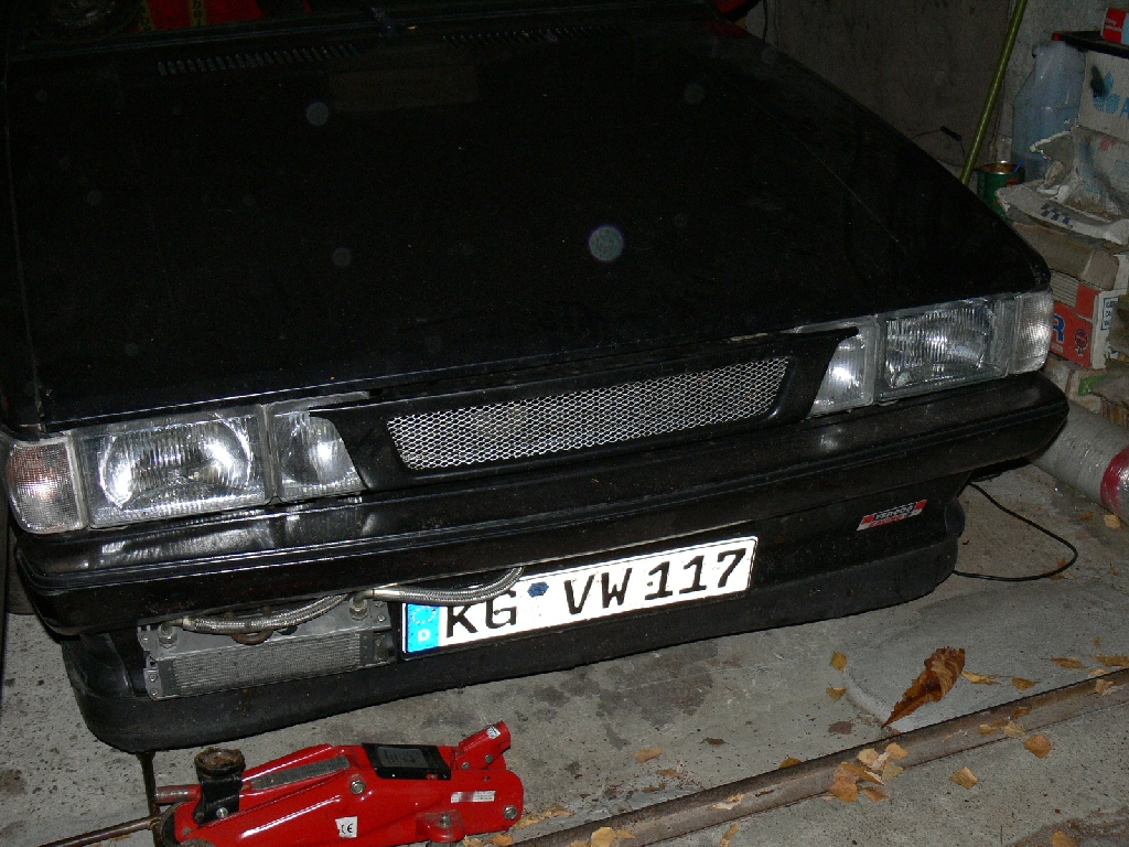

Muss man einzig aufpassen, dass, im Falle, dass der breite Kühler mit Doppellüfter (z.B. vom Passat35i) drin is, die Schläuche nicht am Lüfterblech anliegen...cekey hat geschrieben: Habs auch schon gesehn das jemand einfach die Schläuche ganz nach vorn gezogen hat und den Ölküher unter die Stoßstange gepackt halt.
Laut dem Tüvprüfer so jedenfalls eintragungsfrei möglich, darf nur keine scharfkantigen Ecken haben.
