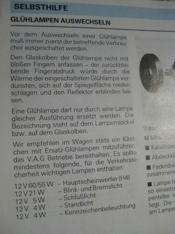

also früher hatte ich immer 5W, das war in allen lampen die ich mal gekauft habe... bis ich einmal 10W drin hatte
denke mal das die betriebsanleitung rechtssicher ist, gehört ja so zum auto, oder wir müssen doch beim KBA nachfragen..

Heftig. Na ich kontrollier meine morfen früh mal.

Seit ich VW (1982) fahre musste immer eine 5W Lampe in das Rücklicht. Eventuell ist es bei modernen Autos anders. Wenn bei einigen neuen Fahrzeugen vor mir das Bremslicht angeht, stehe ich kurz vor der Erblindung.
