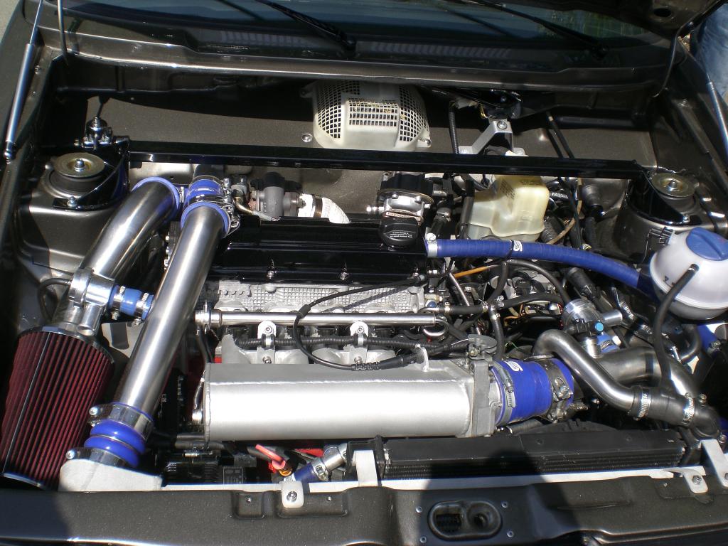

dsghary
Beiträge: 349
Registriert: Mo 1. Mär 2010, 19:54
Wohnort: Plauen
AW: 1,8 8v Turboumbau, wie würdet Ihr Vorgehen?
Beitrag von dsghary »
Es würde auch der 1,6L Querstromkopf von den Neueren Fahrzeugen Passen.(102 PS)
Der Dateianhang CIMG5792.jpg existiert nicht mehr.
Beiträge: 12700
Wohnort: Braunschweig
Beitrag von Stephan »
So siehts nämlich aus. Auf den Block passen verschiedenste Köpfe Cob, schau dir mal die Kopfdichtungen an...
