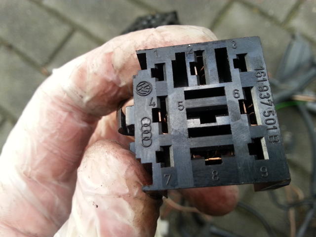

Die rot/schwarze und grün/weiße Zuleitung des Steckers vom Thermozeitschalter gegen direkt in den Innenraum an einen weißen Stecker (Foto 1+2).
Von diesem weißen Stecker geht es weiter an einen Relaissockel und endet dort in Pin 4 (Foto 3+4).
An dem besagten weißen Stecker geht ein einzelner "kleiner" weißer Stecker ab, der eine ebenfalls rot/schwarze Zuleitung hat.
Diesen habe ich jetzt erstmal nicht weiter verfolgt (eingebauter Zustand Bild 5)
Als Zusatz sei erwähnt, dass es noch weitere rot/schwarze Zuleitung von der Zündspule in den Innenraum gibt, die an einem anderen Relaisplatz und dem großen weißen Stecker endet (Bild 6).
Ich konnte aber zunächst nicht erkennen, dass diese Leitungen sich irgendwie "kreuzen". Könnte aber gut sein, dass Bild 5 + 6 in Verbindung stehen.
Im eingebauten Zustand habe ich im Innenbereich noch NICHT durchgemessen, aber ich schließe einen Kabelbruch eigentlich fast aus.

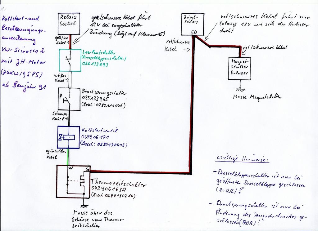

So, ich habe mit Hilfe deiner Bilder, Videos und Messungen einen Stromlaufplan von der Kalt- und Beschleunigungsanreicherung gezeichnet. Aus zeitlichen Gründen habe ich den Stromlaufplan mit der Hand angefertigt und nur die für dein Problem relevanten Dinge eingezeichnet. In Bild1 siehst du die Schaltung der Kalt- und Beschleunigungsanreicherung wie sie in deinem Scirocco verbaut ist. Bevor ich aber auf dein Problem eingehe, hier erst mal die Funktionsbeschreibung der einzelnen Schaltungsteile.
1. Kaltbeschleunigungsanreicherung:
Sobald die Zündung eingeschaltet wird, liegt an dem gelb/schwarzen Kabel eine Spannung von 12V an. Dies geht direkt zu dem Drosselklappenschalter. Der Drosselklappenschalter wird meistens fälschlicherweise als Leerlaufschalter bezeichnet. Dies ist eigentlich nicht richtig, weil der Schalter keine Information über den Leerlauf an das Motorsteuergerät liefert. Bei dem Drosselklappenschalter, der beim JH auf der Unterseite der Drosselklappe montiert ist, handelt es sich um einen Öffner. Das bedeutet, dass dieser nur bei geöffneter Drosselklappe Durchgang hat (R=0Ω).
Wird also bei kalten Motor Gas gegeben, dann ist der Drosselklappenschalter geschlossen und die 12V gehen direkt zum Drucksprungschalter. Durch die Druckänderung im Saugrohr, die durch das Gas geben entsteht, wird der Drucksprungschalter ebenfalls kurzzeitig geschlossen. Das Kaltstartventil wird dadurch mit einer Betriebsspannung von 12V versorgt und spritzt kurzzeitig Kraftstoff in das Saugrohr ein.
Die Beschleunigungsanreicherung funktioniert aber nur solange, wie die Kühlwassertemperatur noch unter 40°C ist. Wird die Kühlwassertemperatur größer als 40°, dann öffnet der Thermozeitschalter den Stromkreis vom Kaltstartventil, so dass dieses über den Anschluss „W“ keine Masse mehr bekommt und somit nicht mehr einspritzen kann.
2. Kaltstartanreicherung:
Damit die Kaltstartanreicherung überhaupt funktioniert muss auf jeden Fall während des Startvorgangs das Gaspedal getreten werden. Wird dies nicht gemacht, dann ist der Drosselklappenschalter nicht geschlossen und der Stromkreis ist unterbrochen. Dies hätte zur Folge, dass das Kaltstartventil keine Spannung bekommt und nicht einspritzen kann.
Theoretisch sollte das so funktionieren: Beim Kaltstart wird das Gaspedal leicht durchgetreten => der Drosselklappenschalter ist geschlossen => durch den Startvorgang entsteht ein Druckunterschied im Saugrohr, weshalb der Drucksprungschalter ebenfalls geschlossen wird und das Kaltstartventil für eine bestimmte Zeit Kraftstoff in das Sammelsaugrohr einspritzt.
Die Einspritzzeit während des Kaltstarts regelt der braune Thermozeitschalter. Denn während des Startvorgangs (solange der Anlasser dreht) wird der Thermozeitschalter über die Klemme 50 vom Zündschloss an seinem Anschluss „G“ mit Spannung (12V) versorgt. Dadurch erwärmt sich im inneren des Thermozeitschalters ein Bimetall, was zur Folge hat, dass der Thermozeitschalter den Stromkreis zum Kaltstartventil unterbricht. Die Einspritzzeit ist abhängig von der Kühlwassertemperatur. Die Einspritzzeit kann je nach Temperatur zwischen 1-8 Sekunden betragen (bei 20°C ca. 1-4 Sekunden) Ein genaues Diagramm ist im Reparaturleitfaden von Volkswagen zu finden.

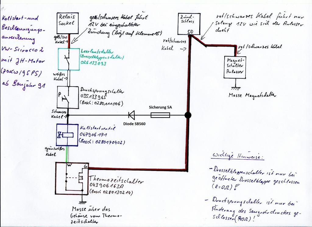

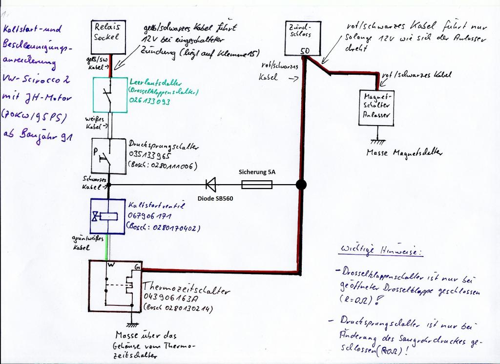

1. Möglichkeit
Du fügst zwischen der rot /schwarzen Leitung vom Thermozeitschalter und der schwarzen Leitung vom Kaltstartventil eine Diode ein. Dabei wird die Anode mit der rot/schwarzen Leitung verbunden und die Kathode mit der schwarzen Leitung vom Kaltstartventil. Damit du dir das besser vorstellen kannst hier die Schaltung.
Bild:2
2. Möglichkeit

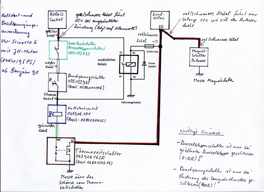

Die zweite Möglichkeit wäre, ein zusätzliches Relais einzufügen (siehe Bild3). Solange der Anlasser dreht, wird das Relais angezogen und der Drucksprungschalter sowie der Drosselklappenschalter werden überbrückt. Der Vorteil gegenüber der Variante mit Diode ist, dass du keine unterschiedlichen Stromkreise mit einander verbindest. Denn eine Diode kann auch mal kaputt gehen und dann hättest du eine ungewollte Verbindung zu dem Stromkreis vom Magnetschalter (Anlasser).
Der Vorteil bei beiden Schaltungen wäre, dass man beim Kaltstart nicht das Gaspedal durchtreten muss und das die Ansteuerung des Kaltstartventils immer sichergestellt ist.
