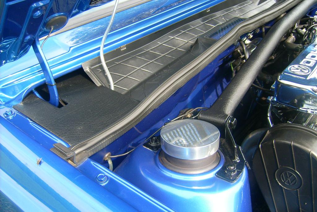

Beim 16 V Motor einfach auf der Beifahrer Seite Tieferlegen siehe Bilder ( ein neues loch bohren unterhalb von dem was schon da ist ) dann passt es mit der Haube.
Beim GTI oder JH Motor die Strebe mit dem Knick noch vorne einbauen wegen dem Gaszug.

Habe ein neues Loch unterhalb dem originalen Loch gebohrt und das Original Loch wegeschnitten (aus optischen Gründen).

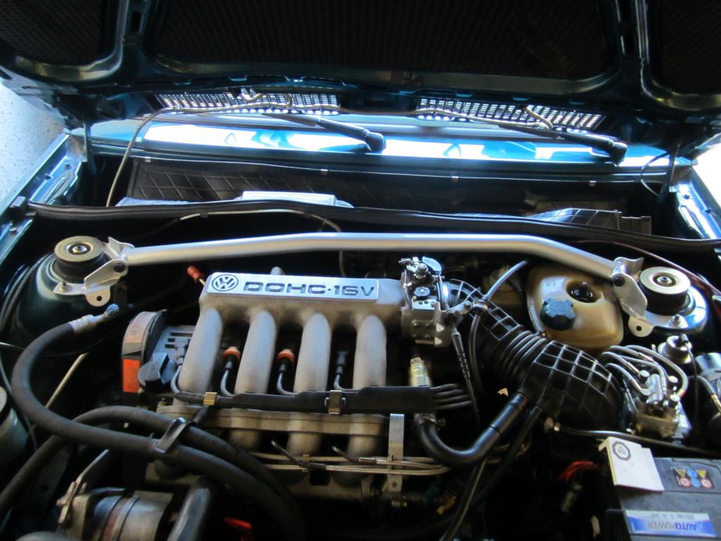

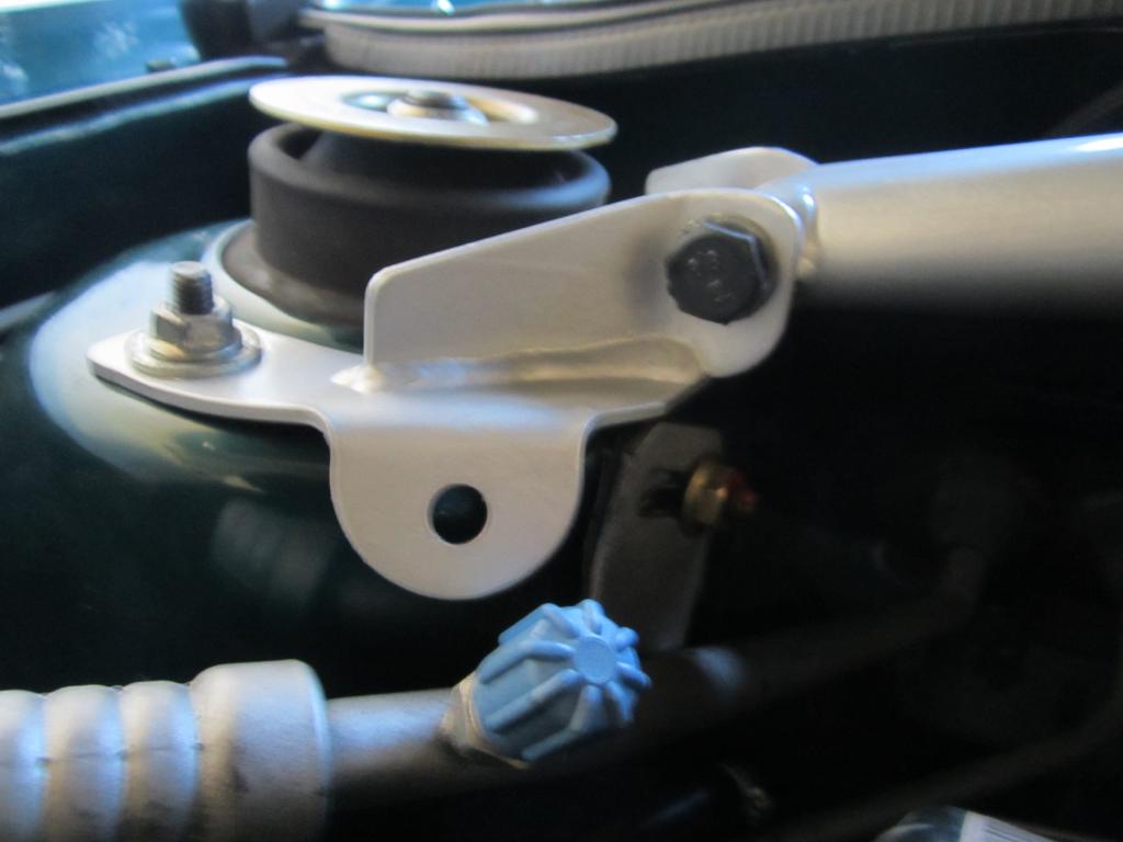

SO hab meine Strebe jetzt auch angepasst
Neues Loch gebohrt und gekürzt.
Warum brauchen manche Dinge immer eine halbe Ewigkeit bis man siemoptimiert

Gude - nein, warum wird so etwas als passend verkauft? Hab die Strebe aus Alu bei mir im Einser verbaut. Habs dann auch so gemacht mit dem Kürzen.Frankyy hat geschrieben:SO hab meine Strebe jetzt auch angepasst
