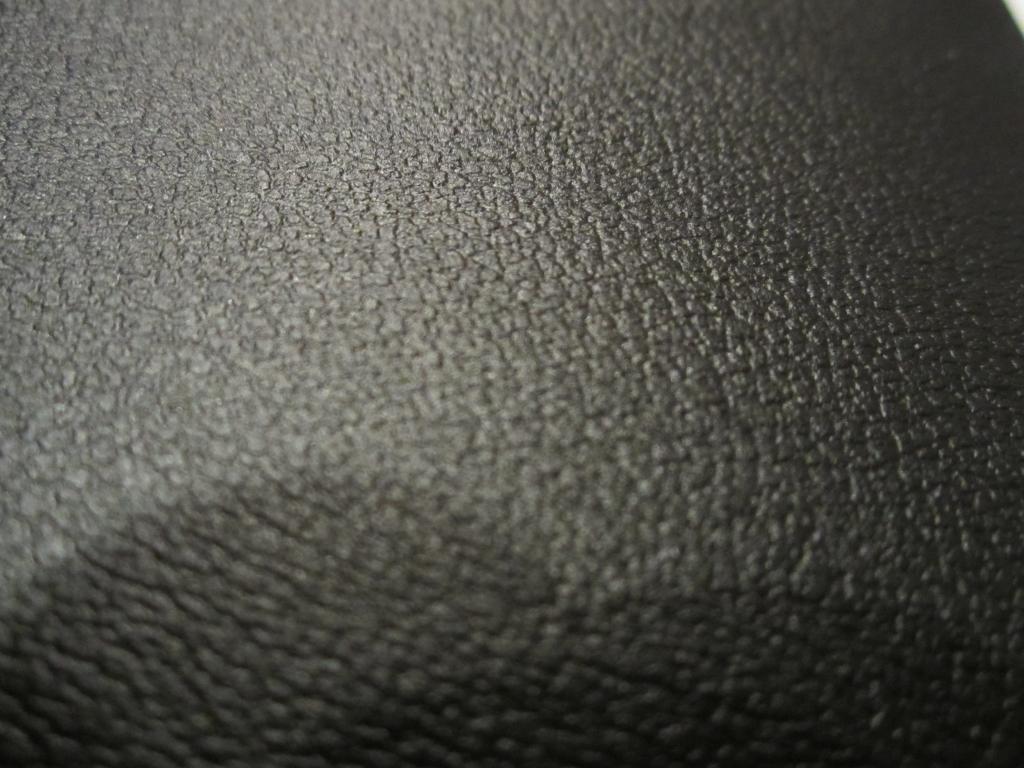

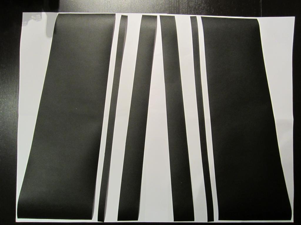

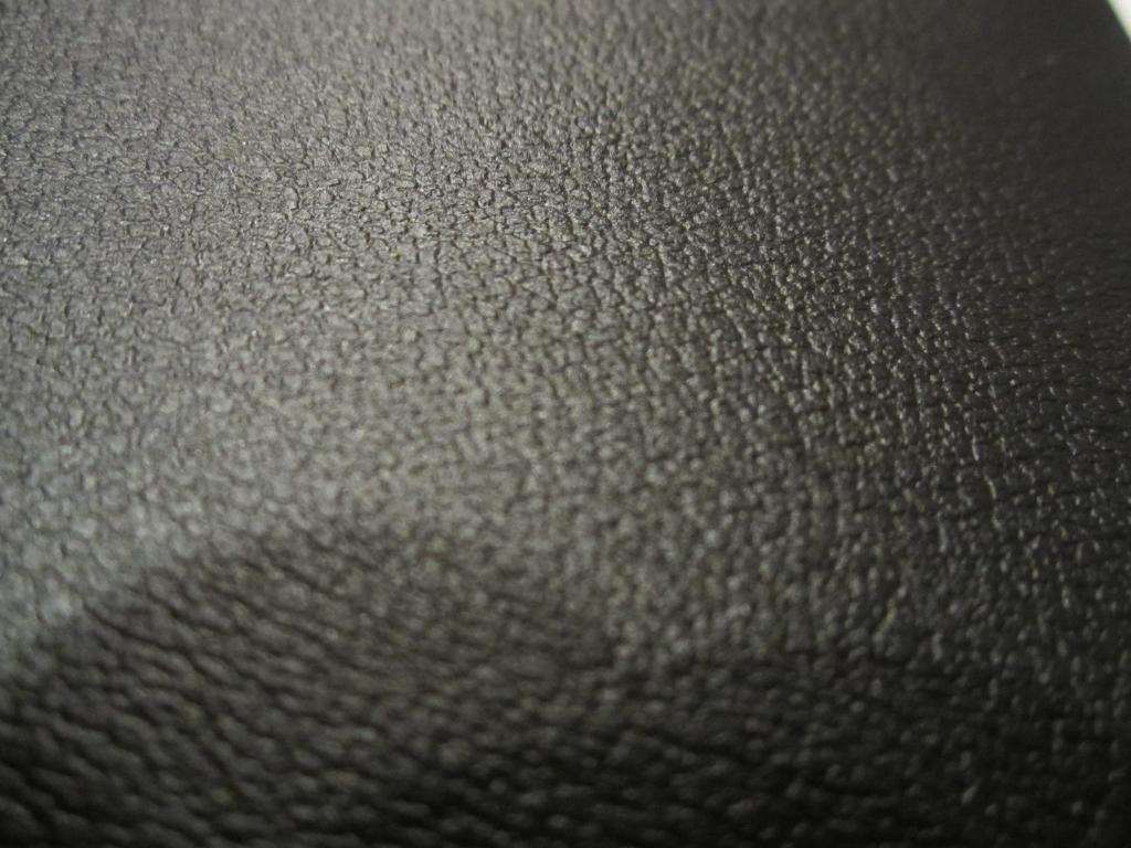

Hab jetzt meine Folien auch vorbereitet.
Die gute schwarze 3M Strukturfolie.
Gruß Frankyy

Schaun ziemlich gerade aus die breiten Streifen? Kann aber auch täuschen und das Detailbild zeigt sie ziemlich grob es gibt ja verschiedene von 3M, dann mal gutes gelingen

Die Breiten Streifen sind schon schräg. täusch vielleicht auf dem Bild etwas.
Die Struktur ist etwa grober als das original.
Aber ich denke nicht das es so viel ausmacht.
