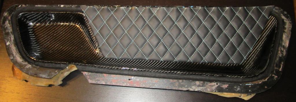

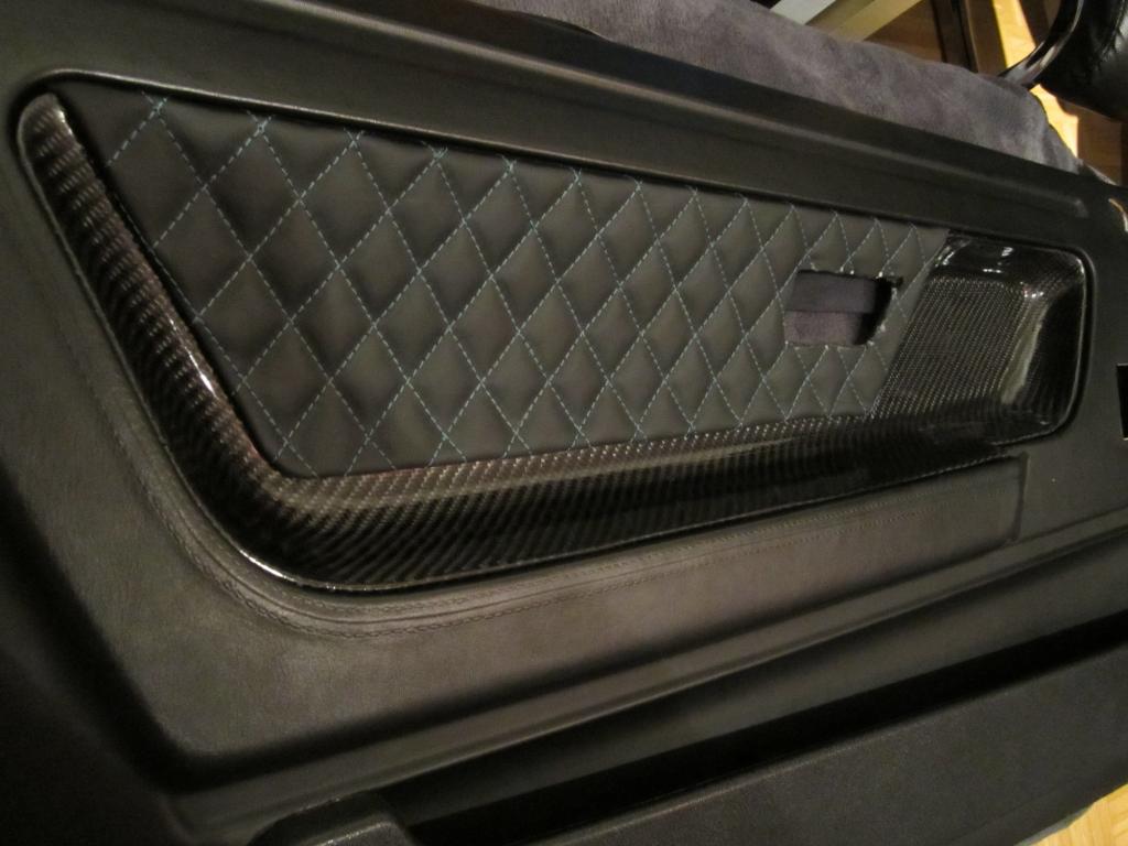

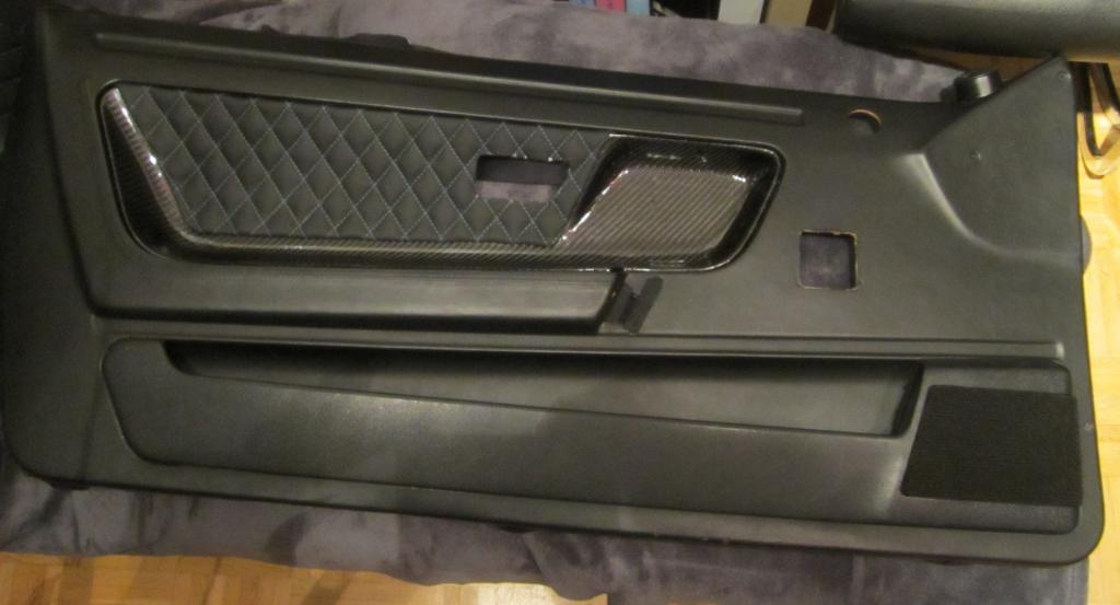

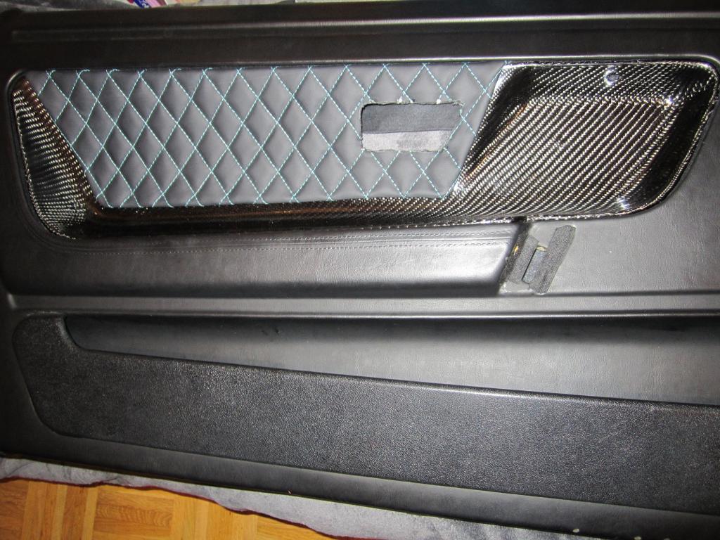

- Frankyy
- Beiträge: 618
- Wohnort: LB
AW: Aufwertung des Scirocco oder was mache ich den langen Winter bloß?
Hie rmal wieder ein kleines Update.
Solangsam nimmt die Türverkleidung ihre Form an.
Gruß Frankyy
