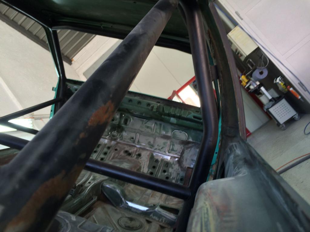

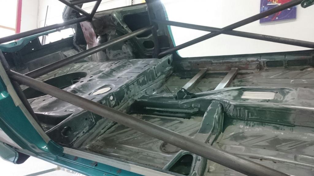

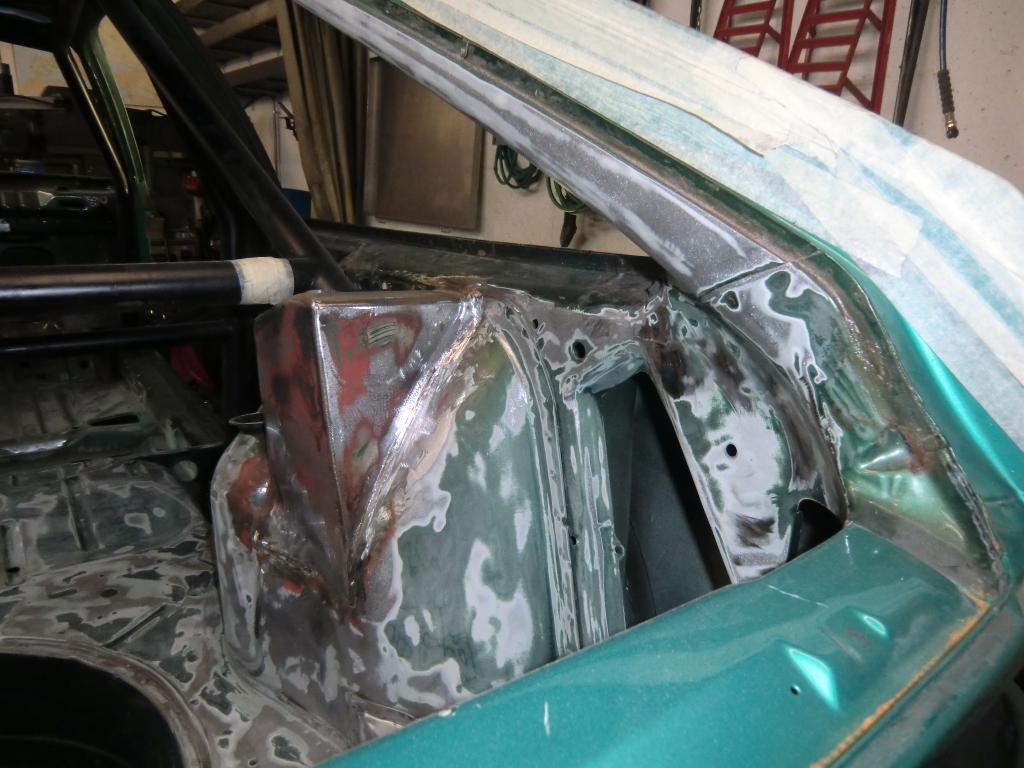

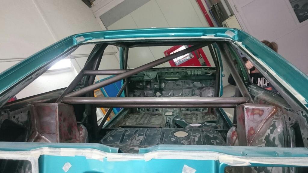

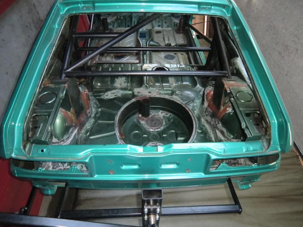

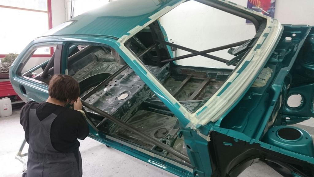

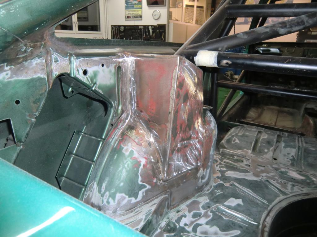

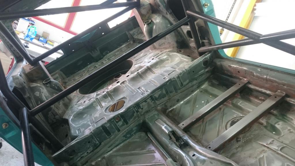

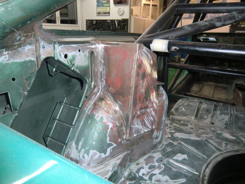

Es geht weiter mit dem Scirocco nach langer Pause und anderen Projekten.
Boxenbleche austrennen und Käfigabstützpunkte nachschweissen.

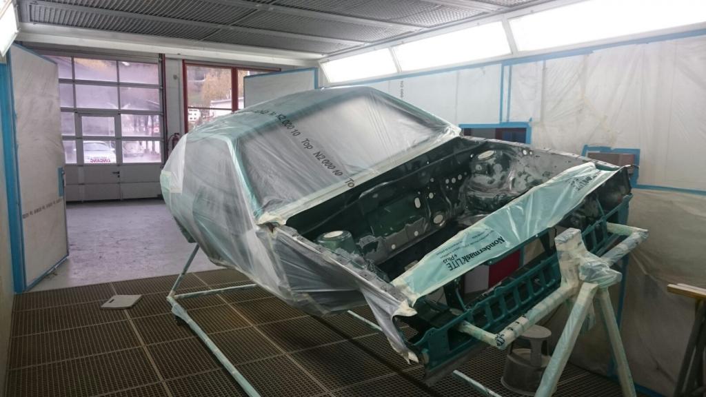

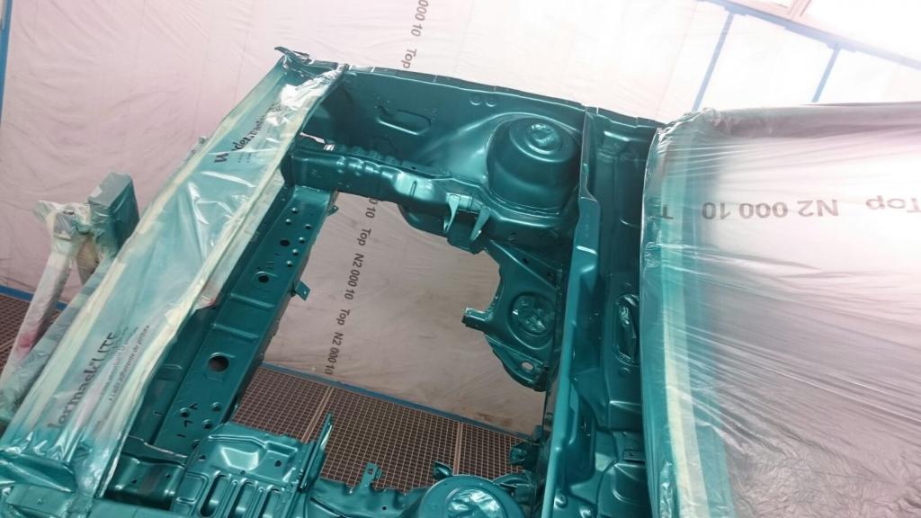

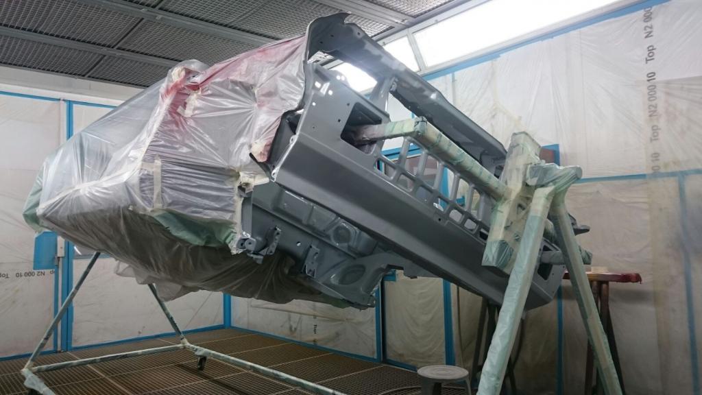

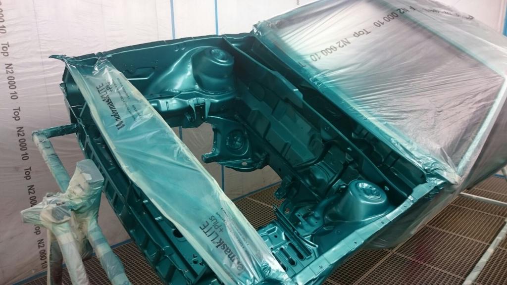

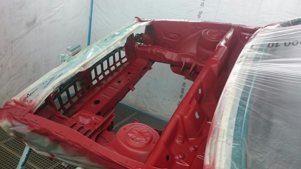

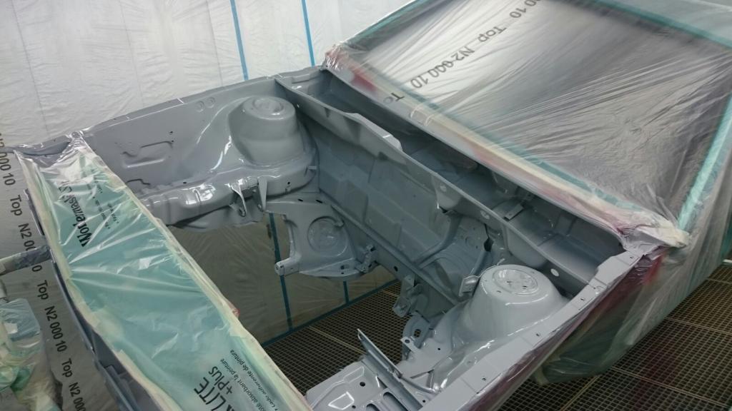

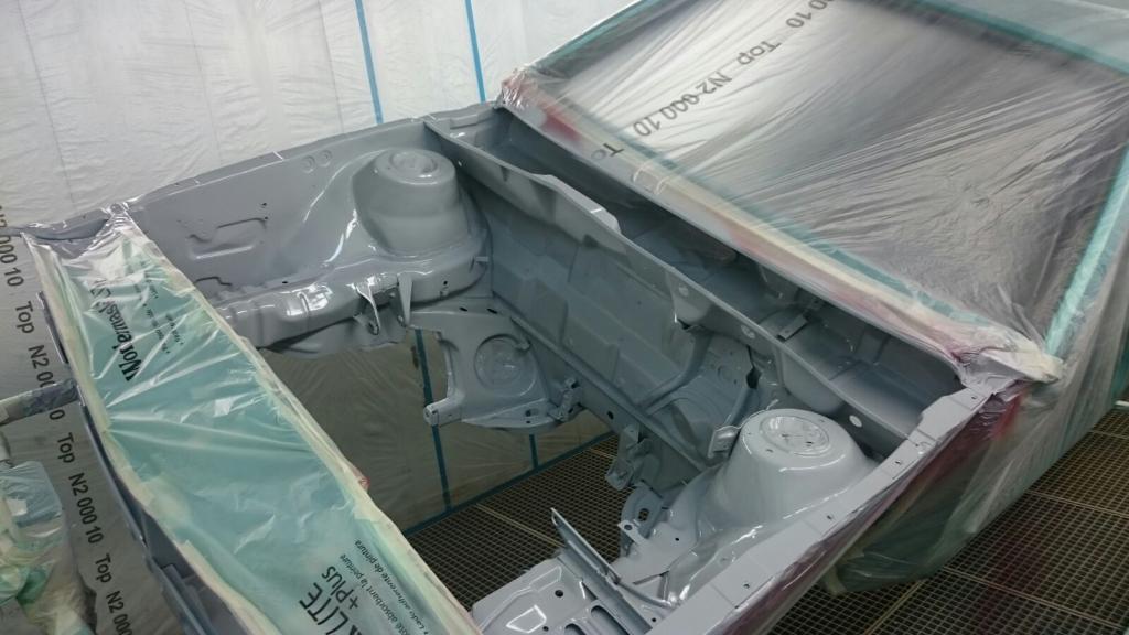

Motorraum verschleifen.

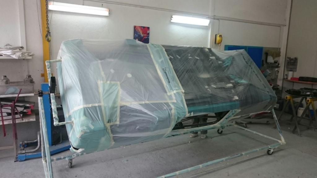

Abkleben und bereit zum lackieren.

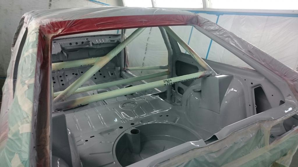

Frontblech Grundieren und Füllern.

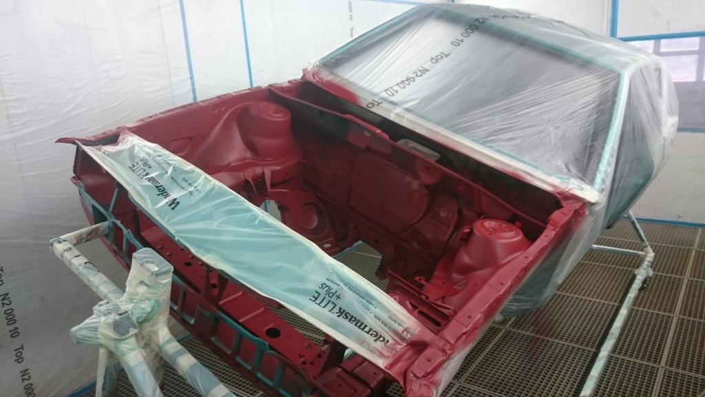

Motorraum Grundieren.
Motorraum Füllern.
Motorraum und Frontblech lackiert!

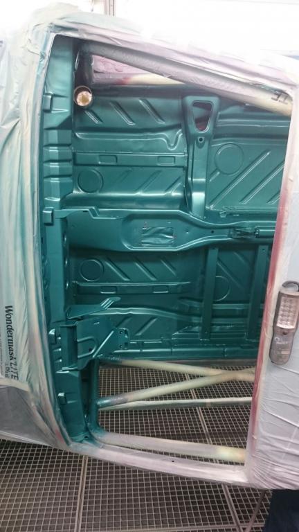

Beitrag von racedesign »
Innenraum ist auch bereits Lackiert!
Fotos folgen in den nächsten Minuten, bin am zusammenstellen.

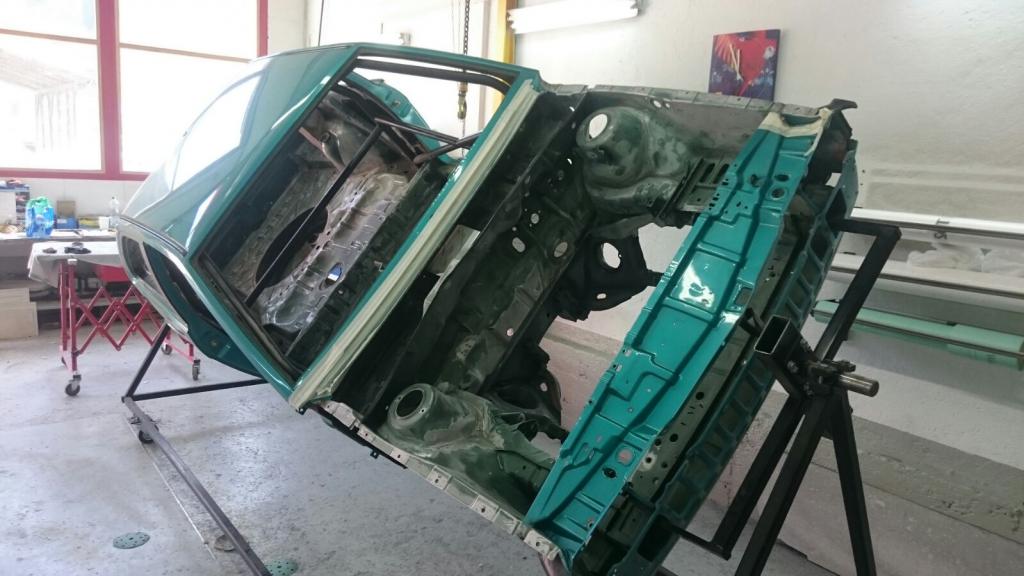

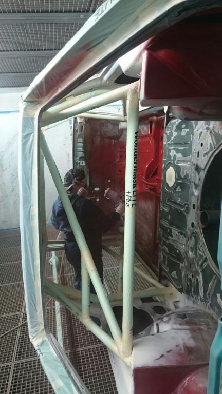

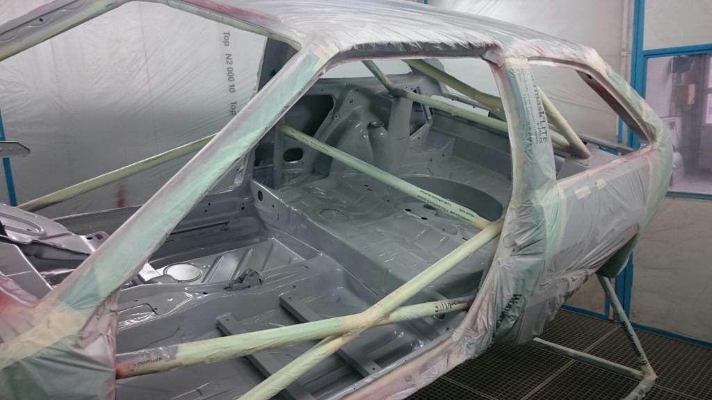

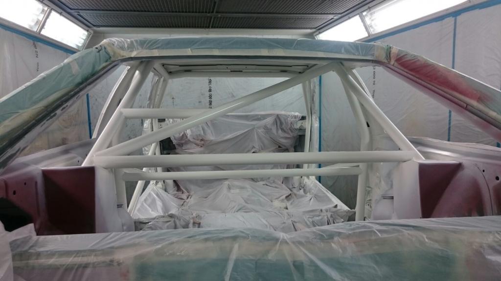

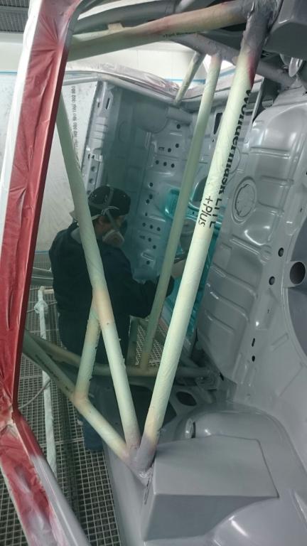

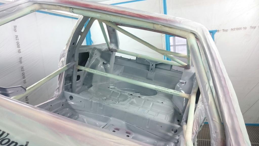

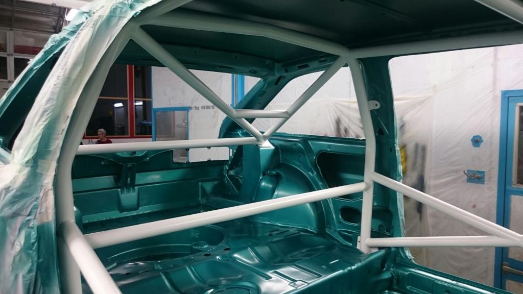

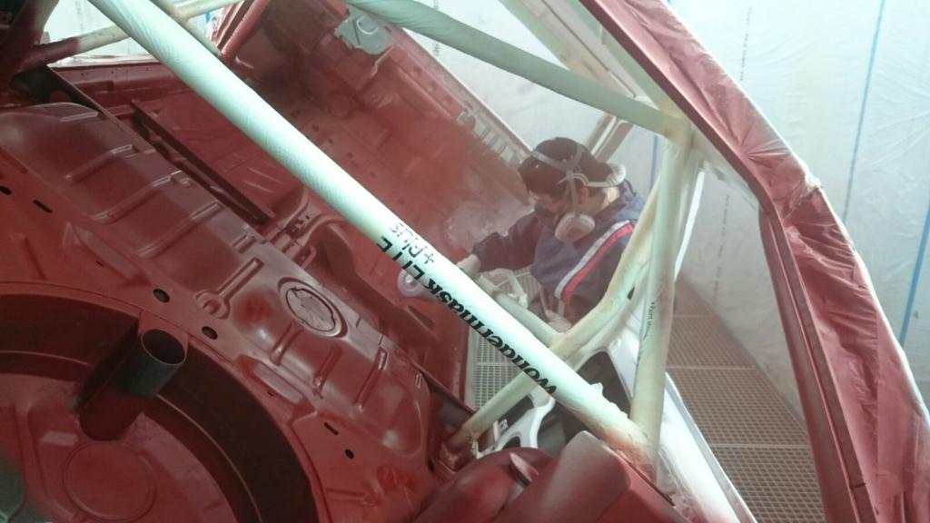

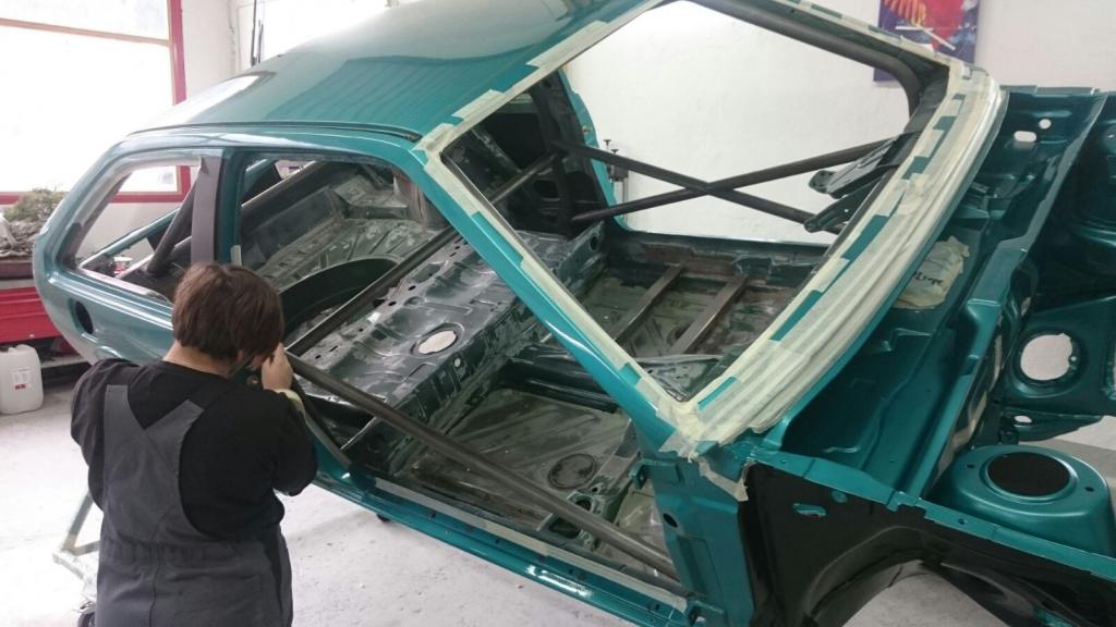

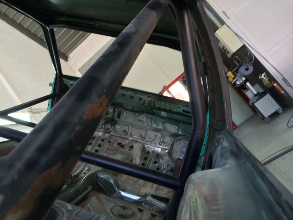

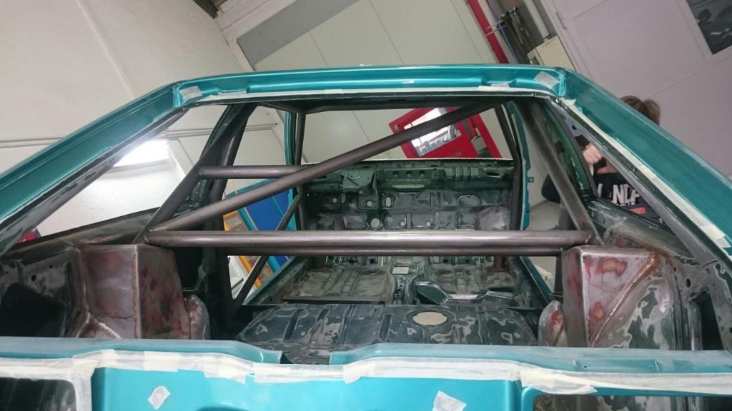

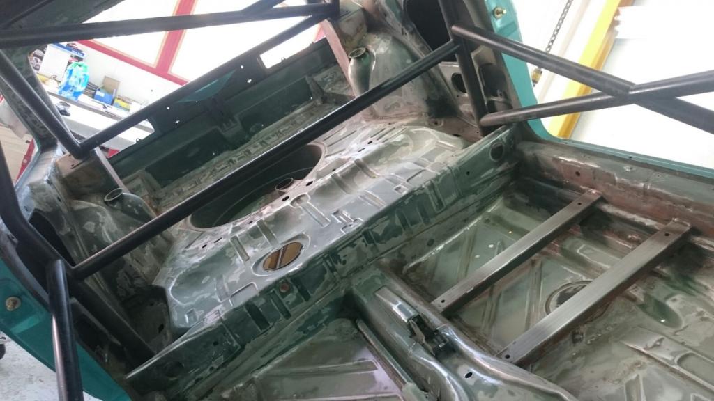

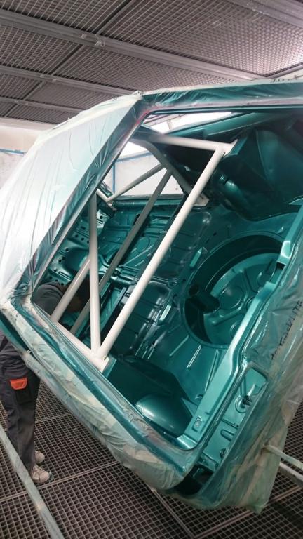

Innenraum verschleifen.
Käfig anschleifen und schwarze Farbe entfernen.

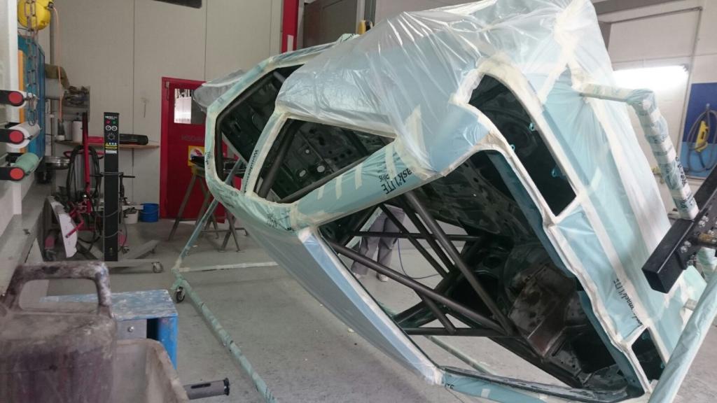

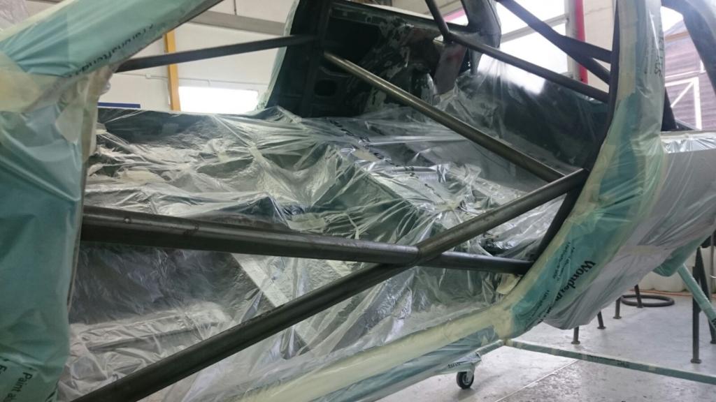

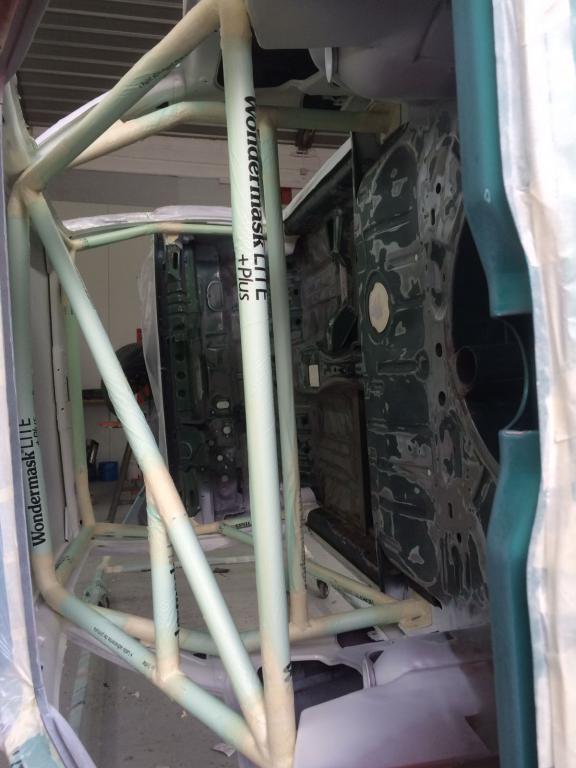

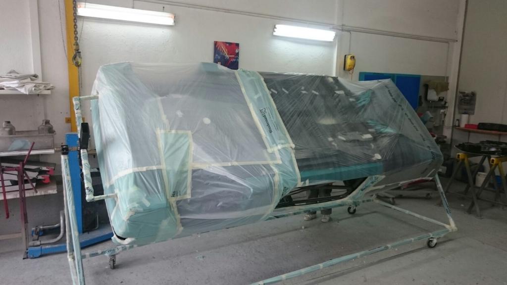

Scirocco abkleben.

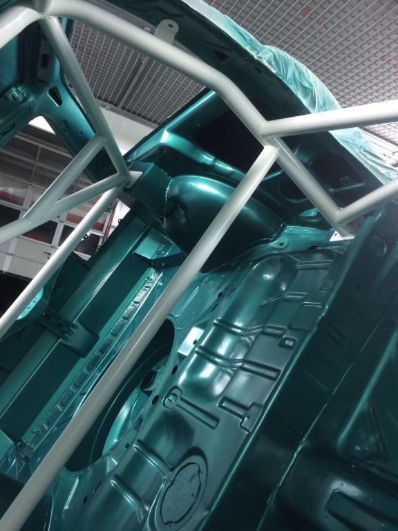

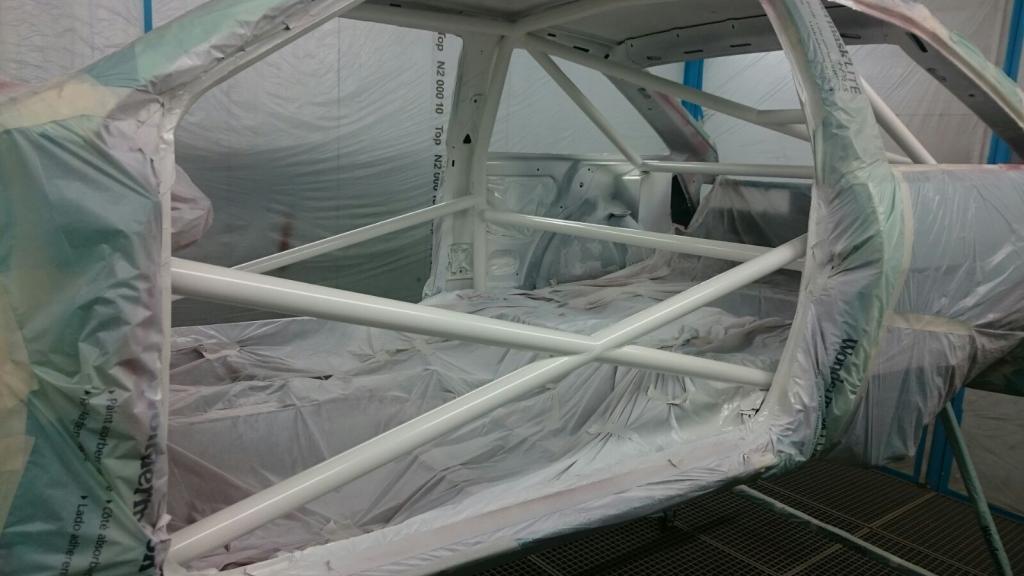

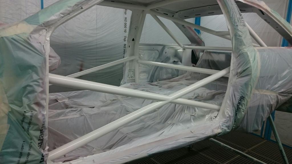

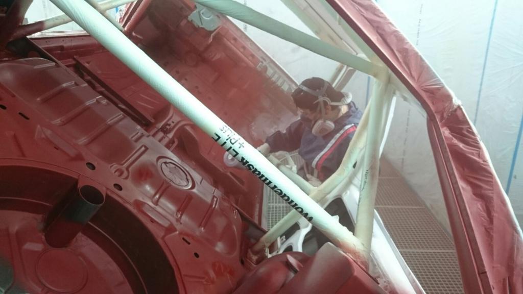

Käfig Grundieren, Füllern und Lackieren.
Aus schwarz wird weiss!!!

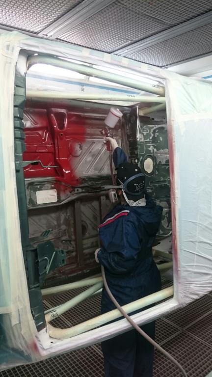

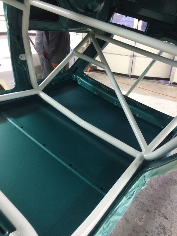

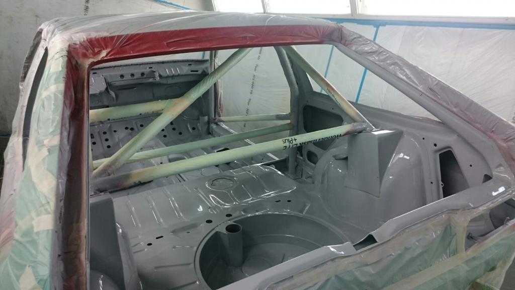

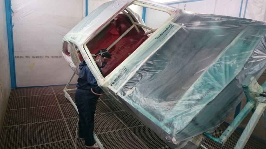

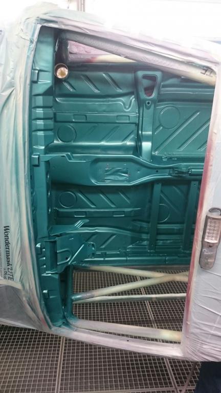

Käfig abkleben und Innenraum Grundieren, Füllern und Lackieren.
Innenraum fertig!

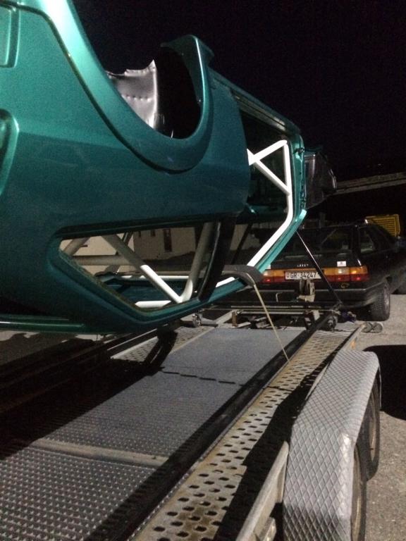

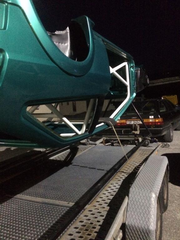

Scirocco unterwegs wieder zurück in die Garage!
