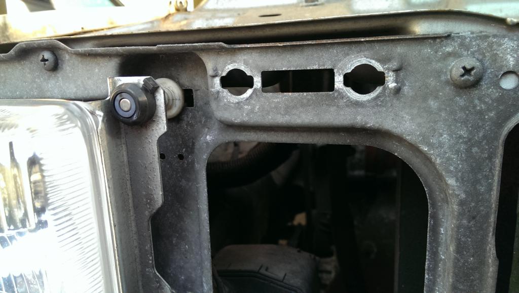

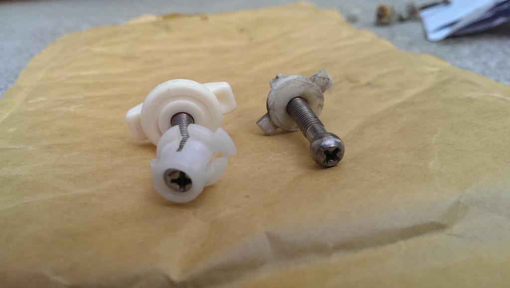

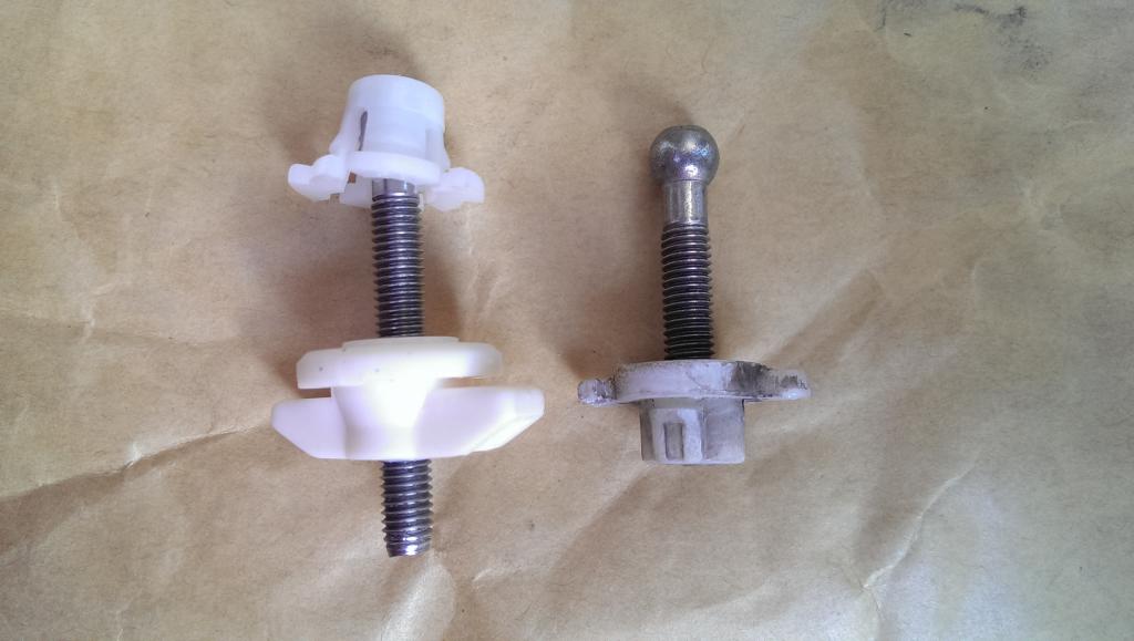

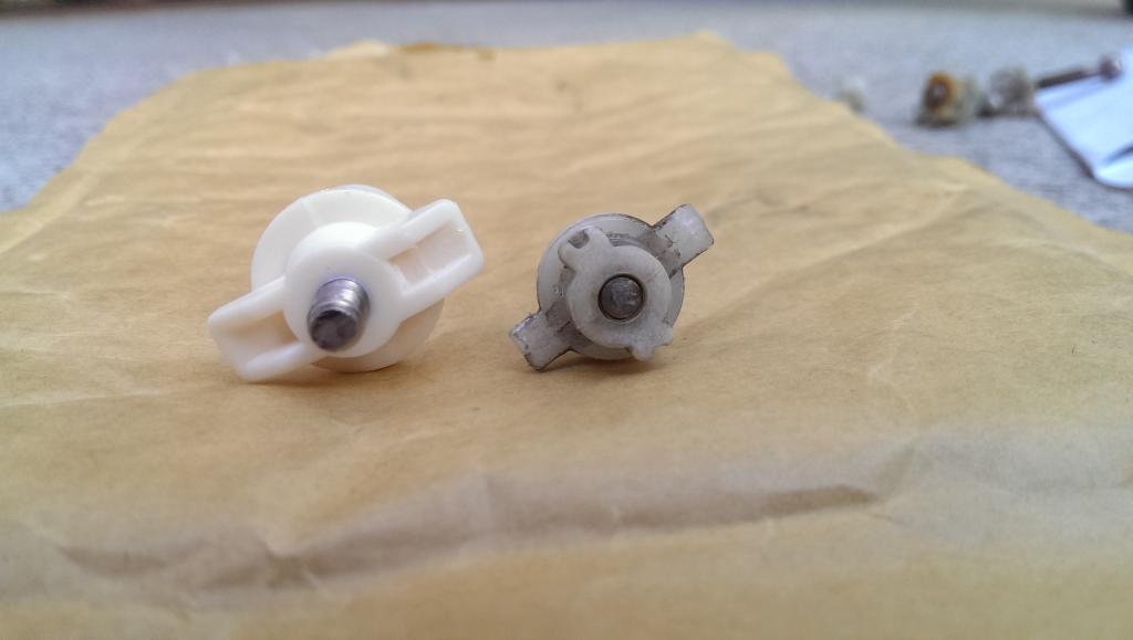

Ich habe die bestellten Schraube nach zwei Tagen erhalten. Es waren aber natürlich die falschen. Ich hätte die alten vorher mal ausbauen sollen und mir richtig anschauen, dann hätte ich das auch früher gemerkt. Die Aufnahme passt nicht (Siehe Fotos)
Hat irgendjemand ne Teilenummer oder kann mir irgendwie helfen? Ich brauche das Auto in 1 1/2 Wochen und mir geht so langsam ein bisschen der Kackstift, dass das nichts wird. Im Notfall muss ich aus den alten und den neuen Teilen was zusammenbasteln. Da hab ich aber eigentlich nicht so Lust drauf.

Da gibt es im Onkel vier verschiedene Nubsis, je nachdem, ob Zusatzscheinwerfer oder nicht und/oder LWR. Was hast du denn bestellt ?

Sorry ich bin kein Profi. Musst mir das ein wenig genauer erklären :-) ) Onkel? LWR? Schau dir mal die Fotos an. Da siehst du ja, wie die original aussehen und welche ich bestellt habe.
Hab jetzt mal bei Ebay geschaut. Die hier müssten passen. Sehen zumindest so aus: http://www.ebay.de/itm/Einstellschraube ... 2ec8b97ff0

Danke! Es geht um die Zusatzscheinwerfer (Abblendlicht) zwischen den normalen Scheinwerfern und dem Kühlergrill. Die haben keine Leutweitenregulierung.
