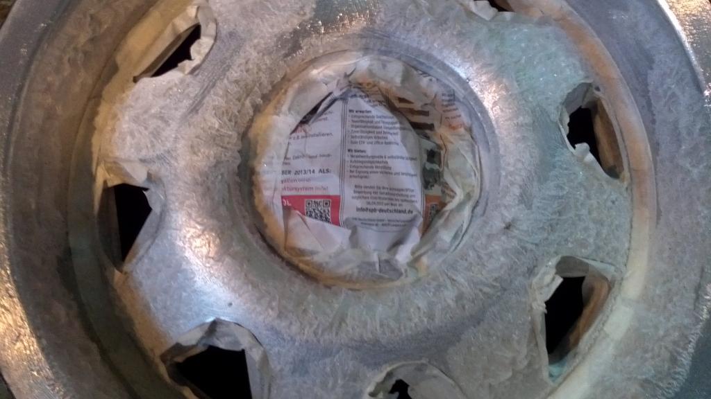

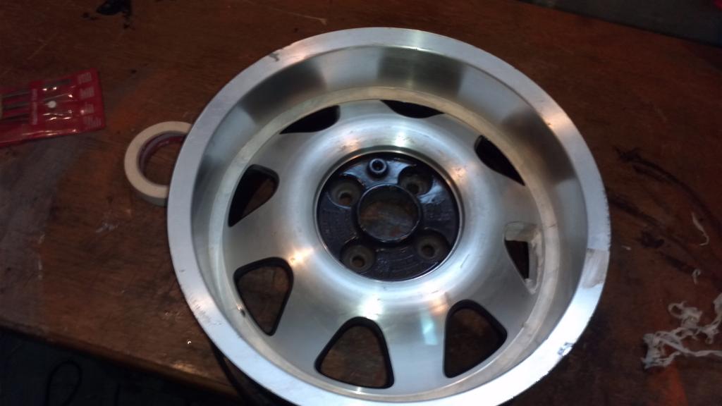

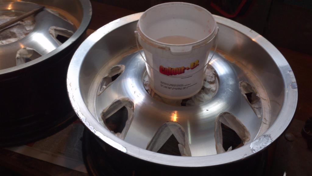

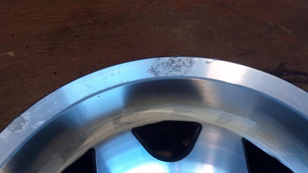

So haben die Felgen am Anfang ausgeschaut:
sie hatten einige Kratzer und Klarlack Unterwanderungen, Bordsteinschäden haben sich zum Glück in Grenzen gehalten

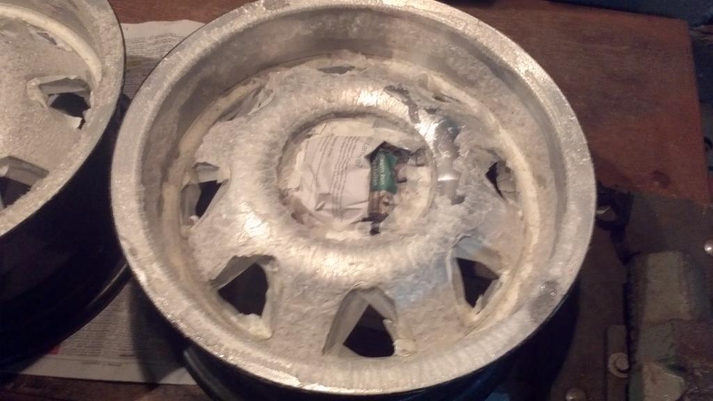

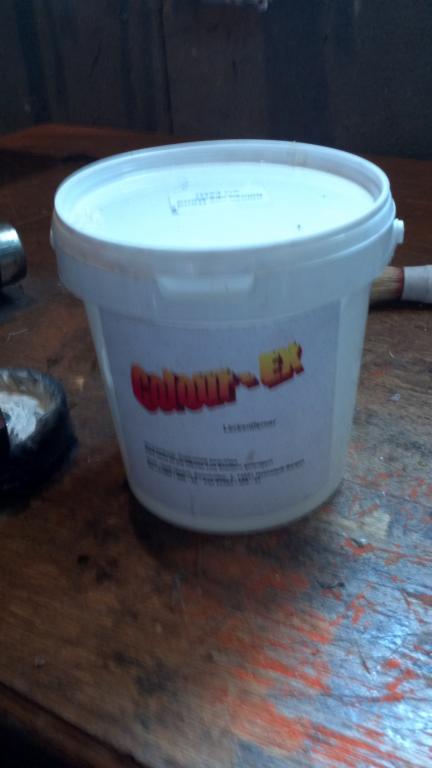

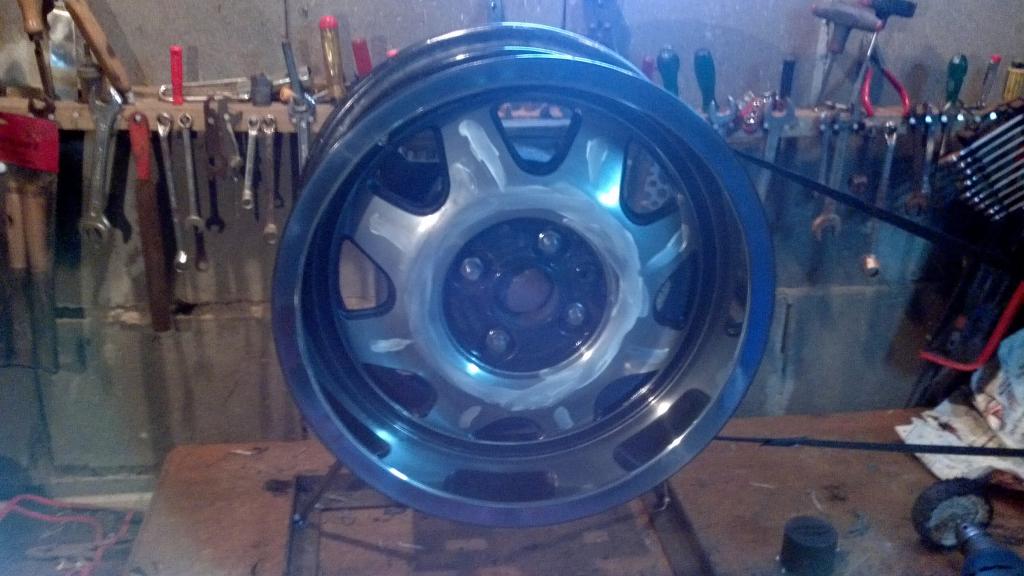

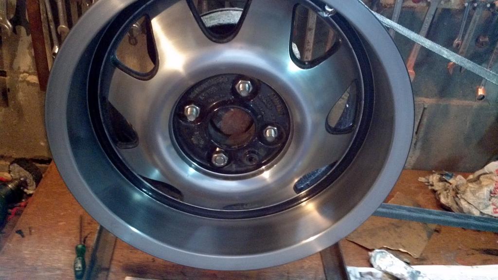

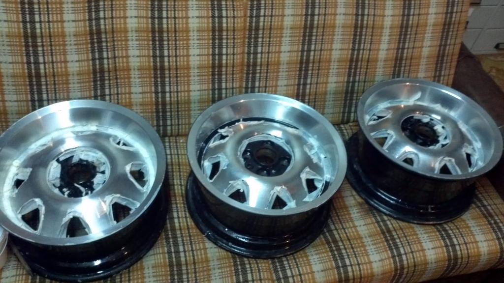

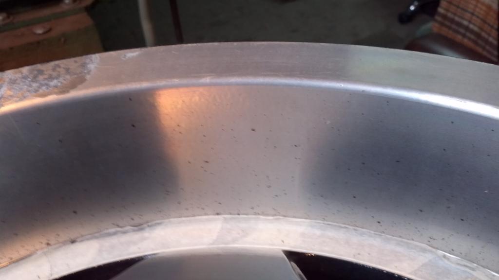

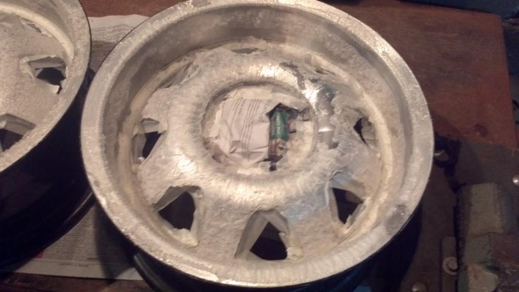

Nach dem Abkleben habe ich dann einen Abbeizer aufgetragen, diesen kann ich echt empfehlen Nachdem der Lack Entferner dann über Nacht eingewirkt ist hat sich ganz schön was verändert Nach dem Säubern ist denn zum ersten mal die polier Vorrichtung zum Einsatz gekommen, ich habe wie auch im Youtube Video von Piwi beschrieben mit 80er 120er 240er 600er Nass Schleifpapier und einer Polier Schleif Paste vorgearbeitet um eine akzeptable Oberfläche zu bekommen

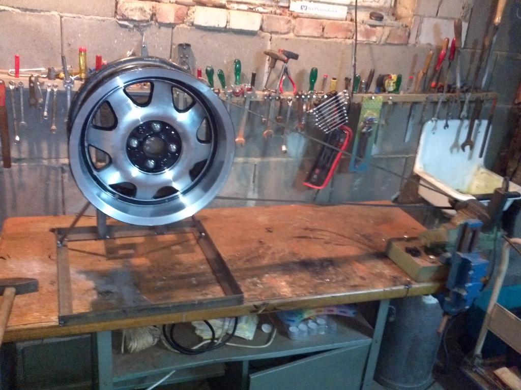

Sorry ich hab da wohl irgendwas falsch gemacht .. jetzt sollte es klappen. Die Polier Vorrichtung solltet ihr schon gesehen haben

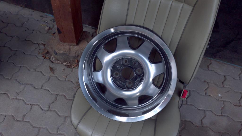

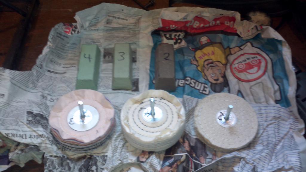

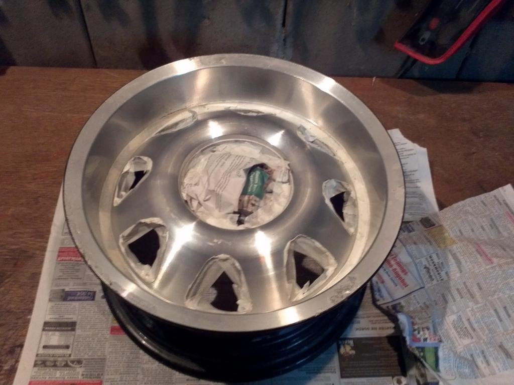

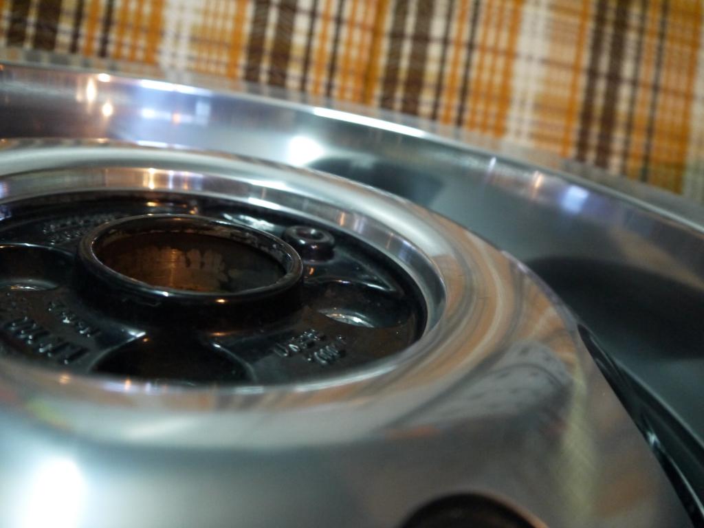

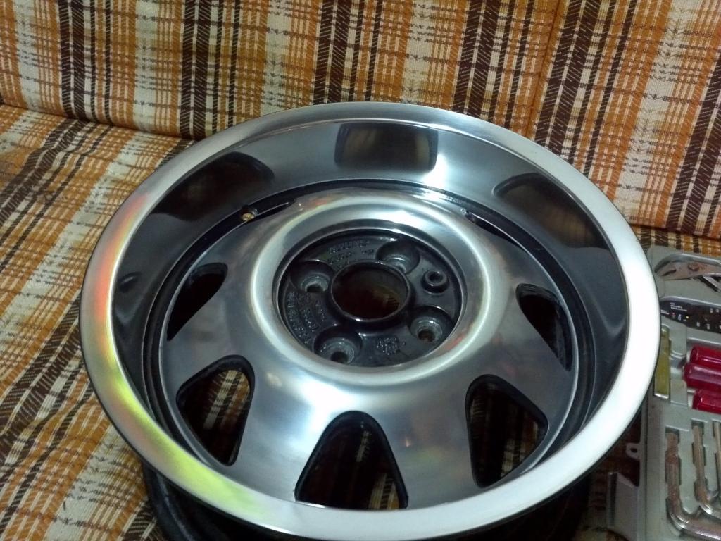

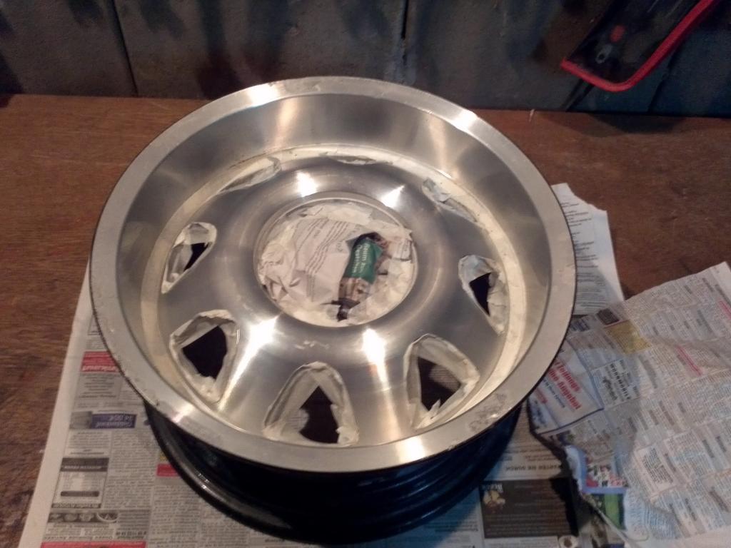

Als dann bei allen Felgen die Oberfläche in Ordnung war, konnte ich mich an den letzten Schritt machen und zwar an das Polieren, hierauf war ich am meisten gespannt.
Dazu hab ich mir ein Alu Polierset von Polierbock besorgt: http://www.polierbock.de/poliersets/6-t ... ::672.html Das Polieren und Vorbereiten der Polierscheiben, ist in einer beiliegenden Anleitung super beschrieben worden
nach dem ersten Schritt war ich noch skeptisch, ob das so klappt, da noch sehr viele Kratzer in der Oberfläche waren, nach den zwei weiteren Schritten wurde ich allerdings eines besseren belehrt, ich finde das Ergebnis kann sich sehen lassen sicherlich keine Profi Arbeit aber für das erste mal und ohne vorherige Erfahrungen akzeptabel.

Euch wird sicherlich aufgefallen sein, dass zwischen Felgen bett und Stern ein Unterschied ist. Das Bett hab ich "Hochglanz" poliert und der Rest mit einer Paste poliert, sodass ein Unterschied zwischen beiden ist, gefällt mir so besser.

Schaut echt
aus. Das Ergebnis kann sich absolut sehen lassen.
Für wieviele Felgen reicht das Polierset? Ist es schon aufgebraucht, oder reichts nochmal für nen Satz?
