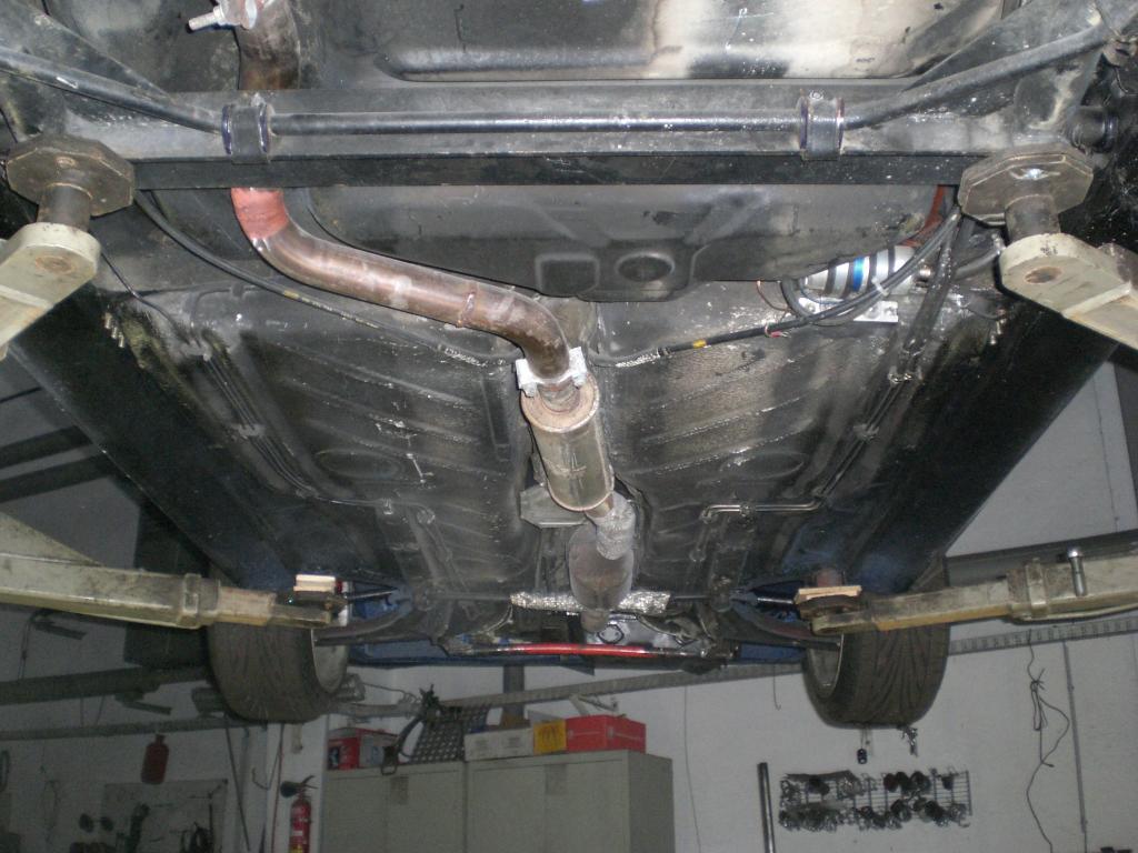

Beitrag von dsghary »
Hab mal ein Bild vom aufbocken .
Der Dateianhang CIMG1770.jpg existiert nicht mehr.
Gruß Silvio :wink:
