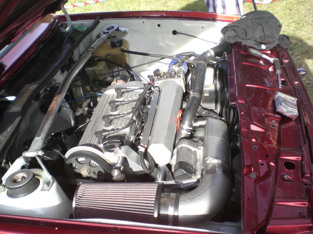

AW: 16V G60 Umbau GT2
Hier hat du mal ein Bild wie das so alles Passt.
Schöne Sache .
Gruß Silvio
Gruß Silvio
