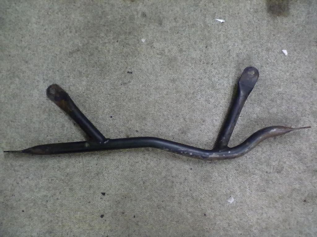

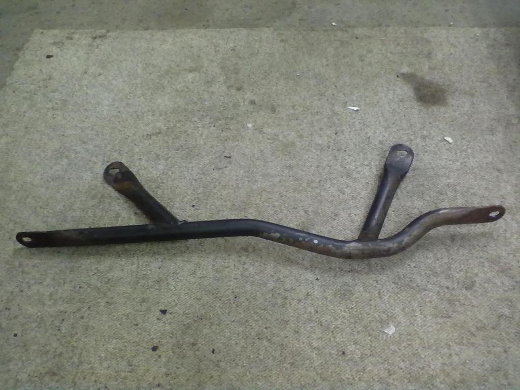

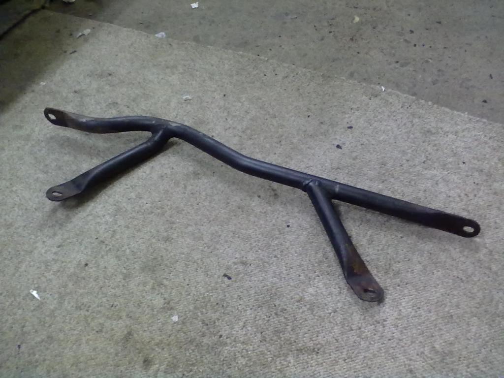

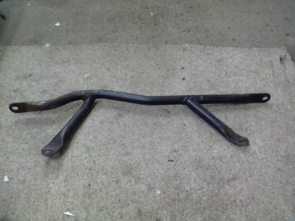

So nach langem nichts, habe ich es endlich mal geschafft, die Bilder von der Strebe vom Telefon zu ziehen.

zu deiner Strebe:
diese ist im Rep.-Leitfaden aufgeführt für G1C bei 15" Fahrwerk mit 195/50-15 Bereifung ab 8.91 muss die Ölwanne bearbeitet werden. Da geht es aber nur um die Querlenkerschraube, die mit Strebe weiter heraus schaut und damit an der Ölwanne anliegen kann.
Kann es sein, dass deine gezeigte an der Getriebeseite nach oben durchgebogen ist?

Das mit der Strebe täuscht, die "Beule" geht nahezu waagerecht nach vorn, wenn man sie mal in Einbauposition hält. Und der grössere Engstelle ist der Achsantrieb, dort müsste der Ausleger quer durch, wollte man das so wie gezeigt verbauen und das macht mich stutzig.

Die original Durchbiegung meinte ich nicht. Sondern, dass sie verbogen ist!

Wie meinst du das verbogen ? Die Auflageflächen sind so schon alle plan und auch parallel, es würde passen, wäre das Getriebe nicht im Weg. ;-)
Ich habe eben keinen Vergleich, wie das aussehen muss, ist meine erste Strebe dieser Art.

Hm hab zb nur die strebe ohne die extra arme verbaut, die hat auch nicht diesen Bogen drinne!!
