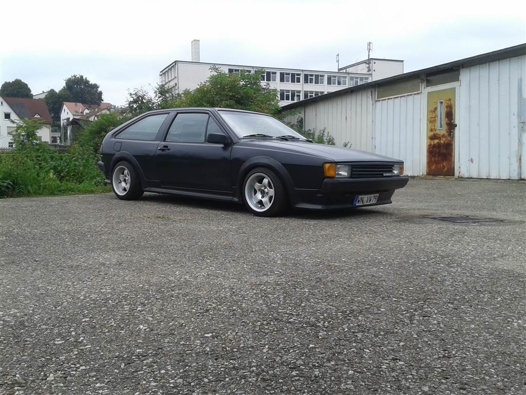

Moin,
hab da eins gefunden. Müsste 7x14 ET15 mit 195/45 und 8x14 ET24 mit 225/40 sein. Über die exakte Tieferlegung kann ich dir aber nichts sagen.

Die Bilder von Maik und Moorkai zeigen genau das Problem, beide Autos müssten deutlich tiefer liegen um eine anständige Optik zu haben, so sieht es leider nicht wirklich gut aus.
Hat sowas von einem Bollerwagen mit zuviel Raum im Radhaus und zu kleinen Kullerrädern.

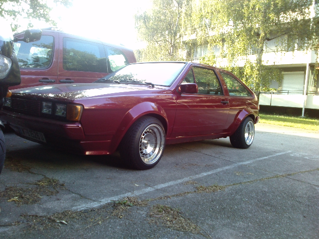

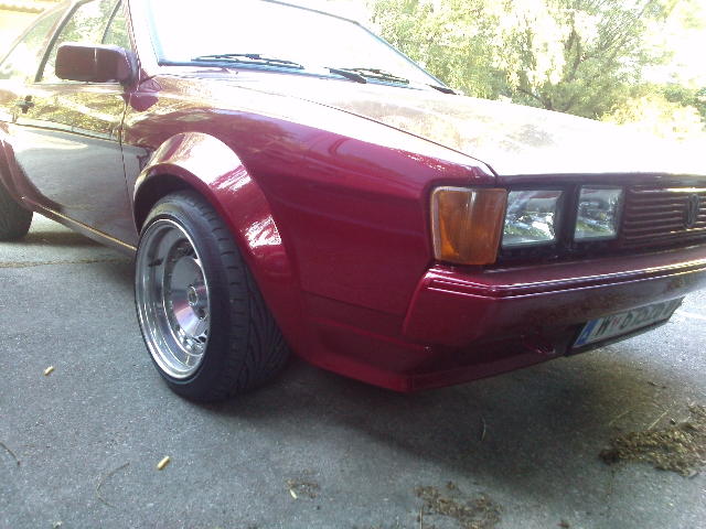

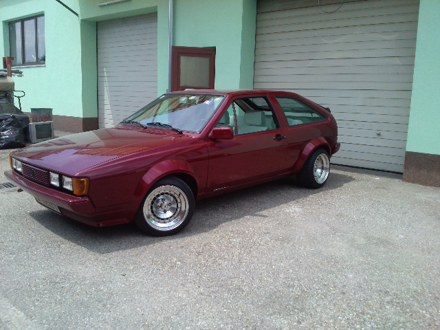

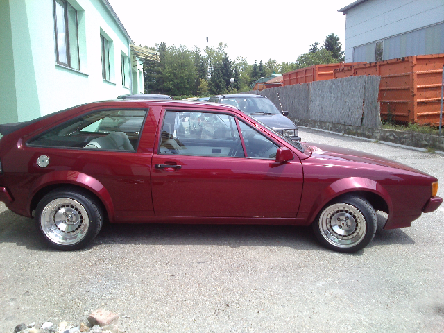

Hallo
Hab vorne 8x14 et00 mit 195/45 R14
Und hinten 9x14 et-15 mit 225/40 R14
Hab den Tacho angeglichen mit nem anderen Tachoritzel.
Das Fahrwerk hab ich ganz rauf schrauben müssen weil wir hier in Österreich eine mindest bodenfreiheit von 8cm vorgeschrieben haben.
Habs mal bißchen runter geschraubt so das die Reifen schon in den radläufen waren.
Da war die querlenker Aufnahme bei ca 4cm :)
