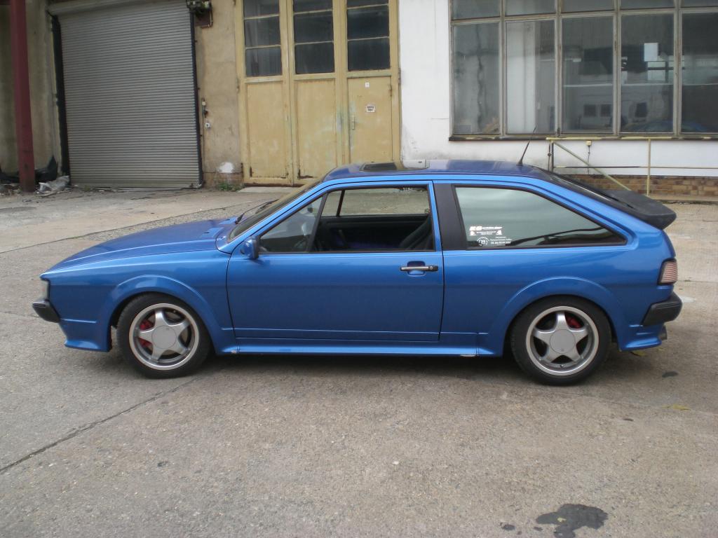

Hallo Stefan . Hir hast du ein Bild mit 15´´ MiM Felgen ( 7mm Spurplatte und die Wuchtgewichte nach ausen und innen versetzt. )
Der Dateianhang CIMG4498.jpg existiert nicht mehr.
Gruß Silvio :zwinker:
