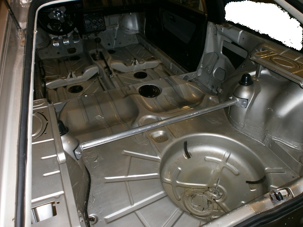

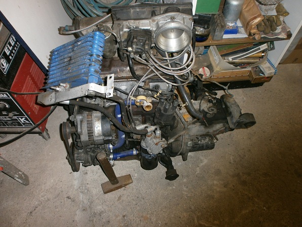

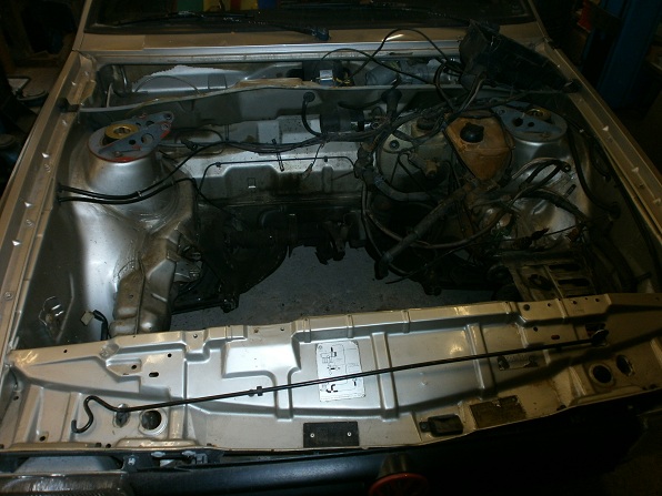

Guten Abend,

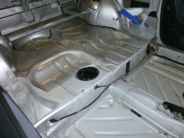

ich habe die Woche ein bisschen weiter gemacht.
Der Motor mit Abgasanlage ist jetzt raus.
Dann habe ich den Motorraum gereinigt ( da hat sich 25 Jahre Dreck gesammelt ;-) .
Gurt und Sitz sind jetzt auch da.
[ATTACH=CONFIG]71768[/ATTACH]
[ATTACH=CONFIG]71769[/ATTACH]
[ATTACH=CONFIG]71770[/ATTACH]

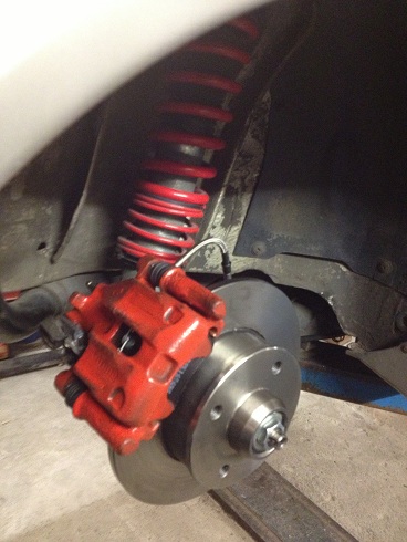

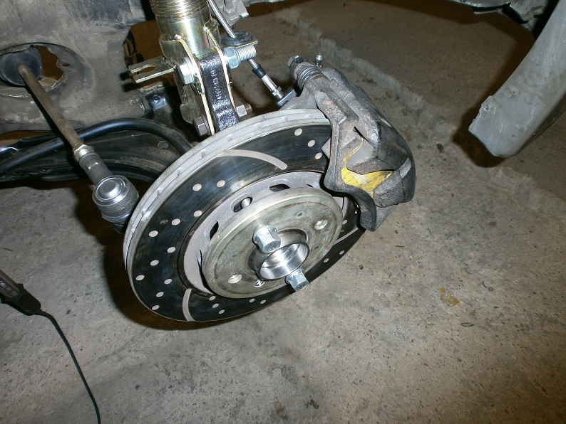

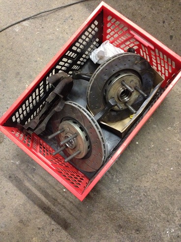

Mario7889 hat geschrieben: Heute habe ich die Trommelbremse aus dem Scirocco ausgebaut und die 16V Bremsanlage aus meinem Spender Golf 2 ausgebaut, gereinigt, lackiert und schonmal zum gucken angeschraubt.
Hi,
schönes Projekt. BTW, die Bremse vorne baust du auch um, also Original Scirocco oder arbeitest du da mit adaptern aufbohren o.ä.?
Mario7889
Beiträge: 29
Registriert: Sa 14. Mai 2011, 07:38
AW: Scirocco 2 für die 24h Classic am Nürburgring
Beitrag von Mario7889 »
Danke.
Ich werde Adapterplatten verwenden.

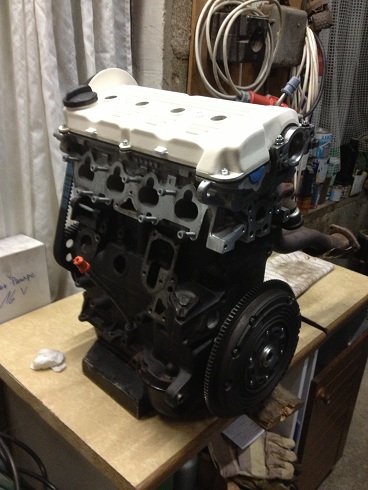

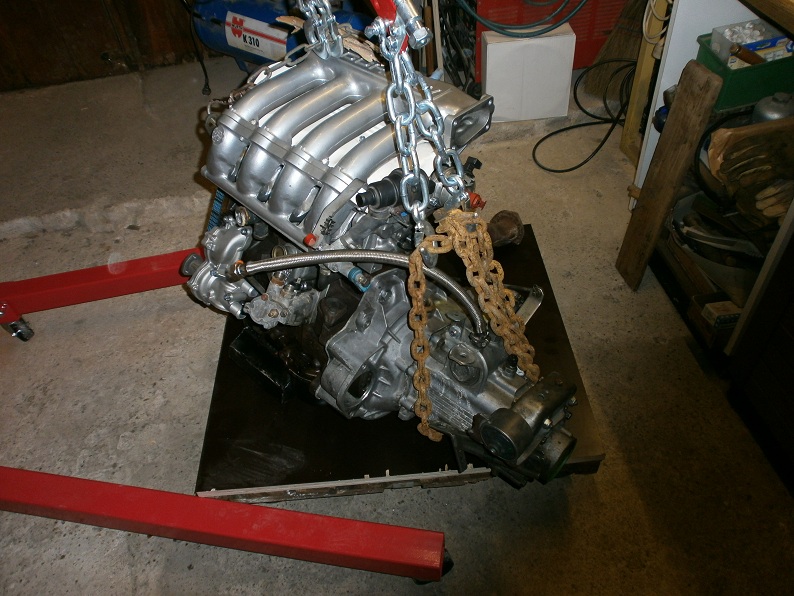

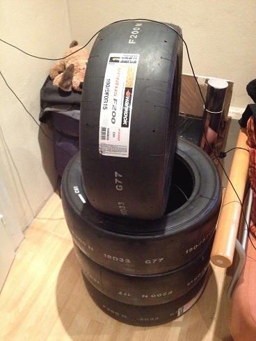

Sooo es geht weiter...

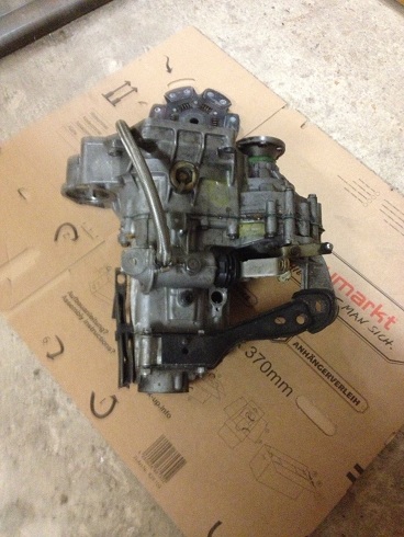

Es sind in den letzten 2 Wochen viele Teile gekommen und der Motor ist auch schon fertig.
Ich habe ein überholtes Getriebe mit Sperre gekauft, welches nur kurz im Renneinsatz war.
Hier mal paar Bilder:
Gruss
Mario

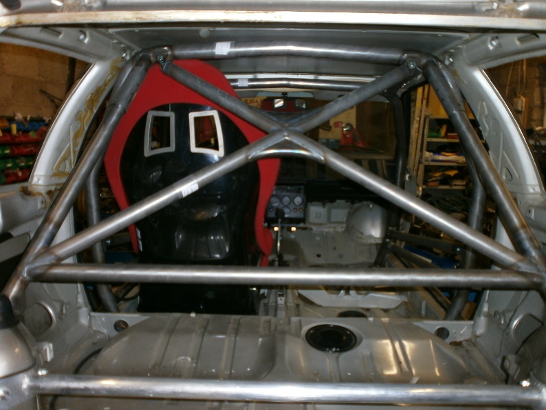

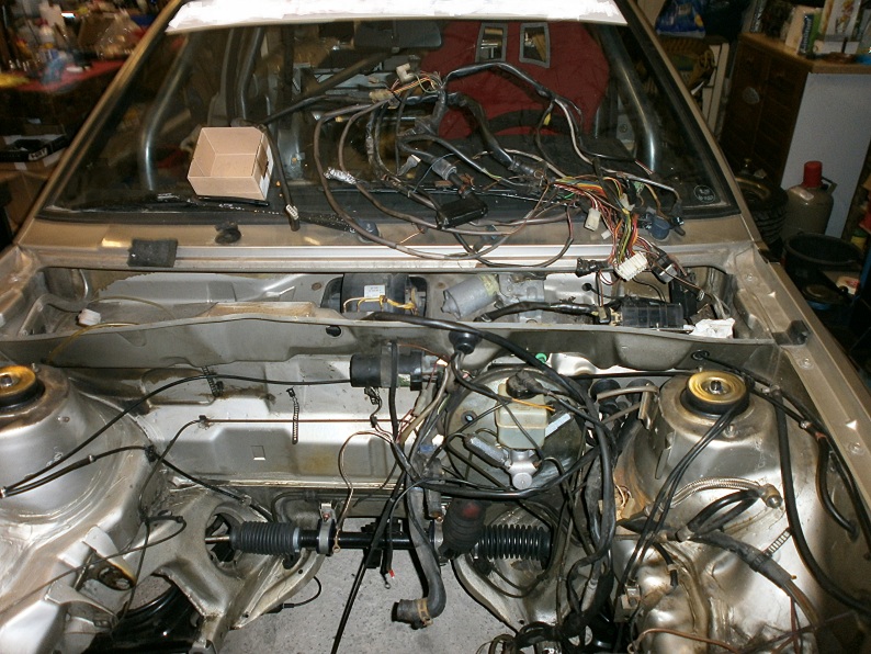

Hallo Gemeinde,
habe hier die letze Woche nicht geschrieben, da ich etwas am kränkeln war und vieles dazwischen kam. Die Zeit habe ich genutzt und habe die Untersuchung beim Arzt gemacht und die Lizenz beantragt.
Seit dem letzten Beitrag hat sich aber wieder etwas getan.

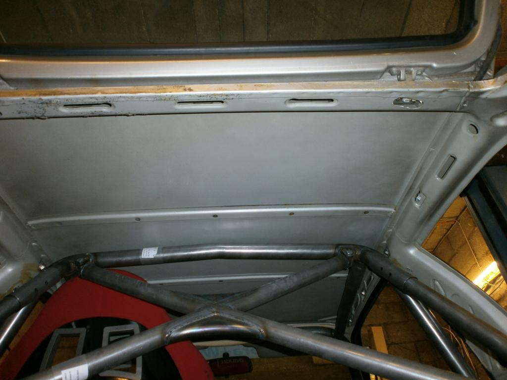

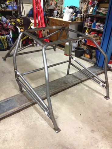

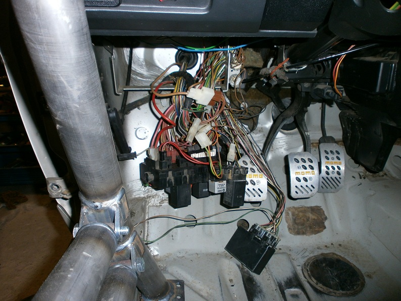

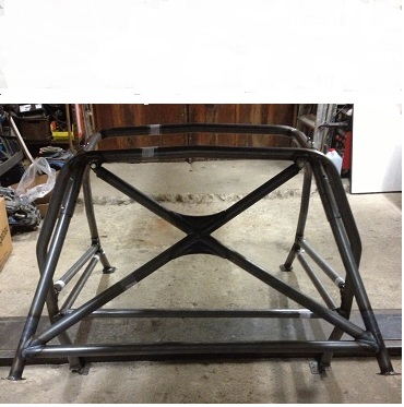

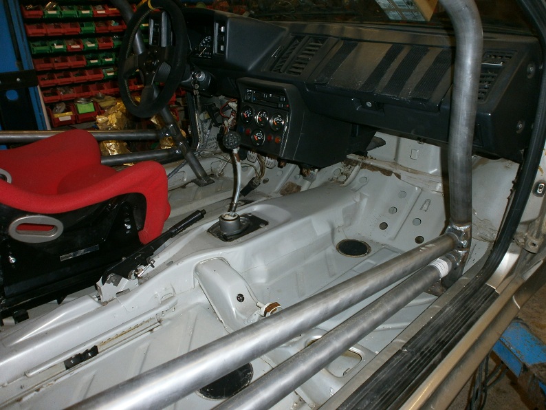

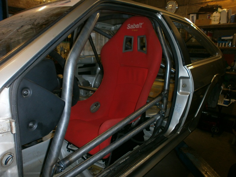

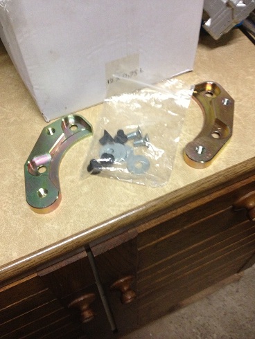

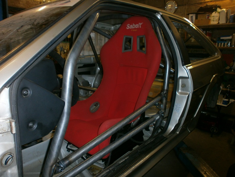

Den Käfig habe ich schonmal reingestellt und angepasst. Hierfür lasse ich mir gerade Bodenplatten machen. Ich hoffe das die nächste Woche kommen. Wenn der Käfig dann richtig sitzt kommt er wieder raus und wird gepulvert.
Der Sitz ist auch im Auto, aber kommt relativ hoch. Da bin ich mir noch nicht sicher wie ich es am besten mache. Ich habe in einem Golf 1 gesehen das die 2 Streben eingeschweisst haben und dann da die Laufschienen dran geschraubt haben. Dadurch würde ich ca. 3-4 cm tiefer kommen.

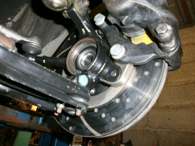

Die Bremsanlage vorne ist jetzt auch verbaut. Somit ist die Bremsanlage komplett fertig ;-)

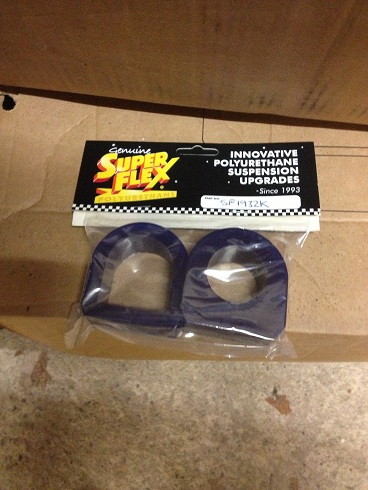

Ich habe alle alten Gummis gegen neue PU-Gummis getauscht.

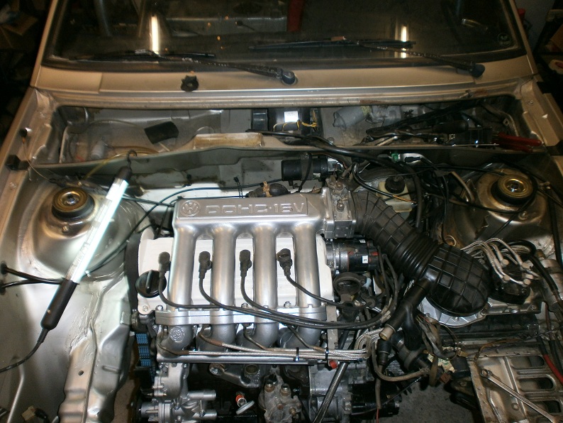

Mittlerweile wurde mir auch schon die Elektronik getauscht und der alte Kabelbaum ist rausgefolgen und der neue eingebaut. Da bin ich sehr Froh, weil die Elektronik geschichte nicht so meins ist ;-)

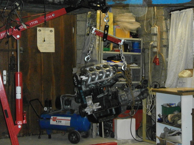

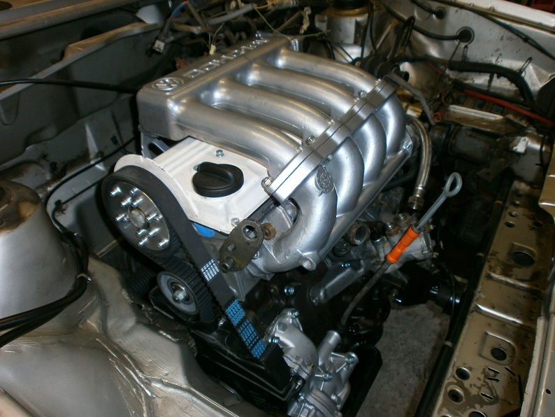

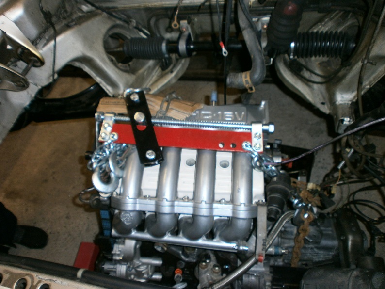

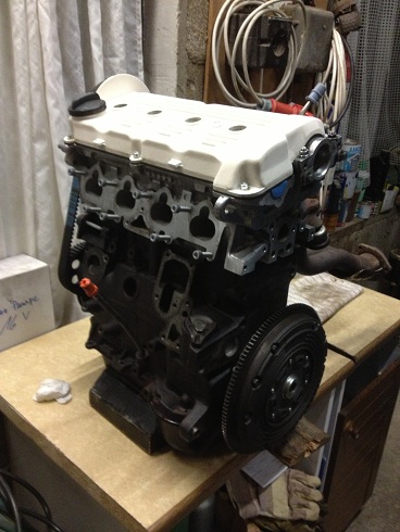

Den Motor habe ich gestern eingehangen und die Anbauteile angebaut. Hier ist mir aufgefallen das doch noch Kleinigkeiten fehlen, obwohl ich gehofft habe das alles hier ist. Den Krümmer den ich als Scirocco 16V gekauft habe passt auch nicht. Ich gehe davon aus das er für nen Golf 2 ist. Am liebsten würde ich einfach einen Fächerkrümmer einbauen, aber das darf ich laut Reglement nicht und muss einen Gusskrümmer einbauen.
Ich hoffe das ich die Teile die den Motor betreffen nächste Woche alle bekomme und die Spallüfter auch endlich mal kommen, damit der Motor ende nächster Woche spätestens danach die Woche läuft.
Wünsche euch einen schönen Sontag ;-)

Welchen Durchmesser haben die Bremsen ?
Lg bonsai
