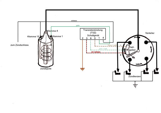

Ich hab's gerade erst gesehen: das Hauptzündkabel von Zündspule zum Verteiler bitte nicht (!!!) auf die Weise überprüfen wie die Zündkabel zu den Kerzen. Bei Autos mit Kontaktzündung konnte man das machen, aber bei einer Transistorzündung kann man damit u.U. das Steuergerät himmeln. Es gibt wohl eine Möglichkeit mit einem Vorschaltwiederstand und einer Funkenstrecke, aber da hab ich keine Ahnung von.
Wenn an allen 4 Zündkabeln nichts ankommt, erst einmal die Kontakte in der Verteilerkappe und an der Verteilerzunge am Verteilerfinger auf Einbrände überprüfen. Im Verteilerfinger ist ein Entstörwiederstand integriert. Wenn der durchgebrannt ist, geht ggf. auch nichts mehr.
Bitte auch den Kohlestift in der Mitte der Verteilerkappe überprüfen.
Nächster Schritt wäre dann die Zündspule. Hier kannst Du aber vorab schon mal prüfen, ob an der Spule irgendwelcher Killefitt ausgetreten ist. Wenn ja, ist die Spule hin. Der Killefit tritt durch eine Sollbruchöffnung aus. Damit wird durch kontrolliertes Austreten der Vergussmasse in der Zündspule verhindert, dass diese im Falle eines Kurzschlusses hochgeht. Das würde vielleicht das Zischen erklären !?!
Anbei noch ein Schema der Zündankage vom JH:
