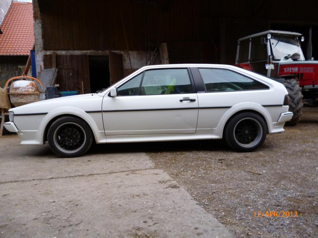

Braune H&R Federn mit Sachs Advantage Dämpfern, Räder 195/50 R15, allerdings an der Hinterachse mit den "Verstärkten" Federn u.a. auch für Golf 1 Cabrio geeignet (damit gibt es keinen "Hängearsch") sieht so aus:
Bild "dsc072267dno.jpg" anzeigen.
Bild "dsc07242of7i.jpg" anzeigen.
AW: Tieferlegung für Anfänger
Verfasst: Di 18. Sep 2012, 11:51
von rocco-oal
Also ich hab auch die braunen H&R Federn. Ich fahr sie mit Koni gelb. Ich find allerdings schon, dass der nun zum Kurven räubern geeignet ist. ;-) Auf´m ersten Bild nur Federn und auf´m zweiten an der VA mit Tieferlegungsfedertellern. Fahr derweil mit 7x15 Et 25 mit 195/50, hab aber die gleichen Reifen noch auf 8x15 Et 18 eingetragen.
Hab meine Federn übrigens durch Zufall mal neu bei Köver Motorsport um 90,- gekauft. Der kann wohl in Bezug auf H&R gute Preise machen, da mein H&R Gewindefahrwerk vom anderen Scirocco auch gut unterm regulären Preis war.
